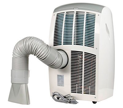

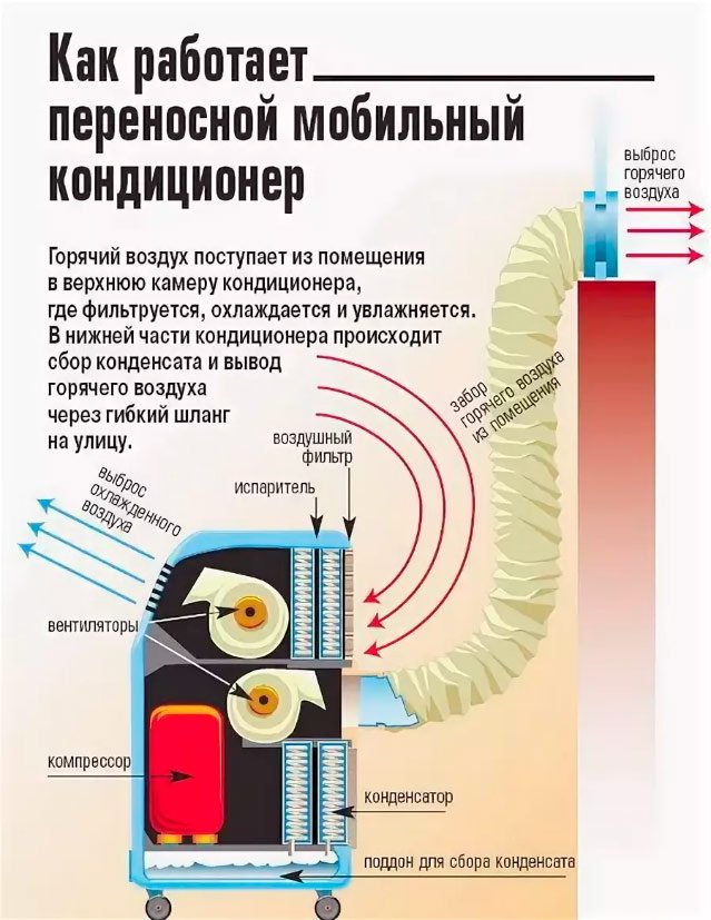

Мобильный моноблок.
Первая разновидность похожа на оконный кондиционер, но имеется отличие: агрегаты в мобильном моноблоке располагаются вертикально, а не горизонтально. Вентиляционный механизм и испаритель размещаются в верхнем отсеке, а нижний отсек занят конденсатором, компрессором и вентилятором, отводящим тепло. Отсеки разделены перегородкой из металла.
В верхней секции кондиционера имеется воздухозаборник, через который поступает воздух из комнаты. Отфильтрованный и охлажденный воздух возвращается в помещение через отверстия, снабженные направляющими жалюзи.
Для того чтобы охладить конденсатор, воздух поступает в нижнюю часть устройства с задней стороны. Там он нагревается от конденсатора и выводится на улицу по воздухоотводу, который должен быть выведен либо в специальное отверстие, либо в окно. Гофрированный воздухоотвод похож на шланг пылесоса, его диаметр составляет 15 см, а длина 1,5 м.
В большом разнообразии моноблоков есть модели, способные выполнять обработку только внутренней атмосферы в комнате, и модели, снабжающие помещение воздухом с улицы. Во втором случае кондиционер имеет два гофрированных шланга: по одному поступает свежий воздух, а по второму шлангу разогретый воздух выводится на улицу.
В процессе работы мобильной системы кондиционирования образуется конденсат. Он накапливается в емкости объемом 4–5 л, расположенной в нижней части устройства. Для нормальной работы компрессора необходимо периодически выливать накопившуюся жидкость.

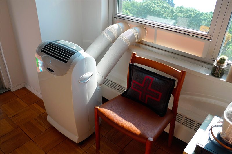

Когда для временного монтажа шланг выводится через щель приоткрытой оконной створки или балконной двери, возможна утечка охлажденного воздуха. Поэтому данный метод не самый удобный и неэкономичный.
В комплекте с некоторыми кондиционерами идет воздушный шлюз, который позволяет выводить шланги через створку распашного окна не образуя щели. Воздушный шлюз можно приобрести от дельно. Он подходит для разных вариантов исполнения распашных окон.
Применение воздушного шлюза для отвода воздуха:
Изображение Изображение
