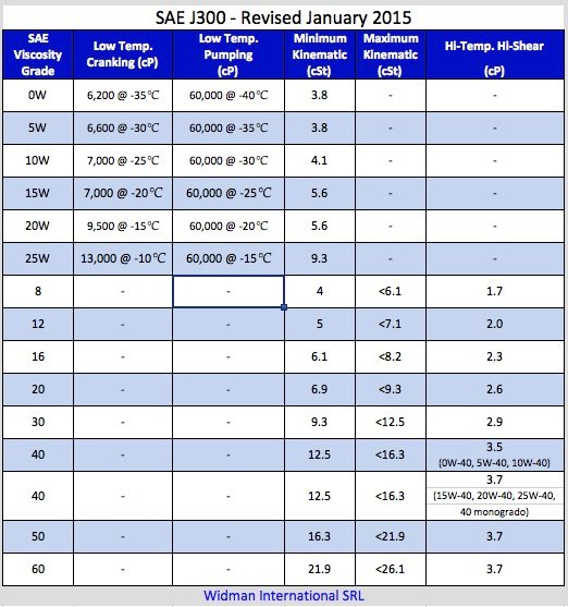

во вторых - в сае ж300 - укладывается идеально. где пляски?
ну и ты начал что-то про идиотизм рассказывать - так продолжи. Губкин прав или нет?
P.S. для тех кто не разбирается в границах вязкости :D

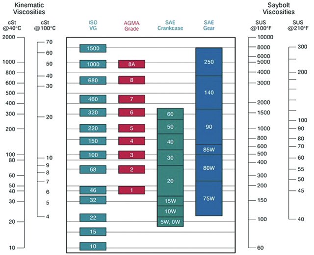

надоело уже повторять, но видел мнение на БИТОГе, что в графе "Вязкость по Сэйболту 210F" на самом деле пишется KV40...то ли старый бланк, то ли что ещё
Как ещё объяснить что сама лаба при ТБН 2,0 пишет, что увеличьте интервал, порог замены у них это 1,0 TBN
Отправлено спустя 12 минут 45 секунд:
Для информации, как соотносится Вязкость по Сэйболту 210F и KV40

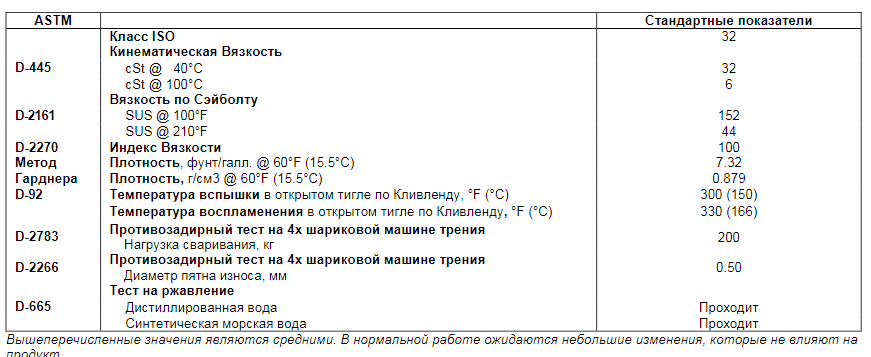

Gubkin писал(а): 24 июн 2018, 17:08 видел мнение на БИТОГе, что в графе "Вязкость по Сэйболту 210F" на самом деле пишется KV40.
:facepalm
Какой ужас. Слава богу разобрались на нашем форуме :class
