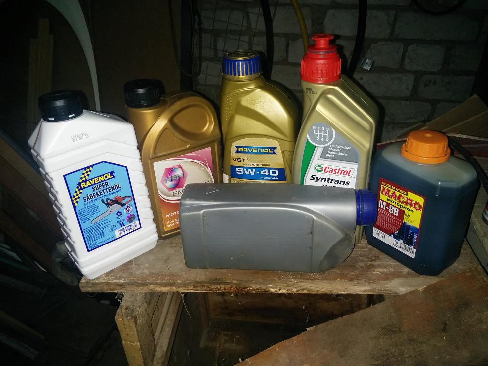

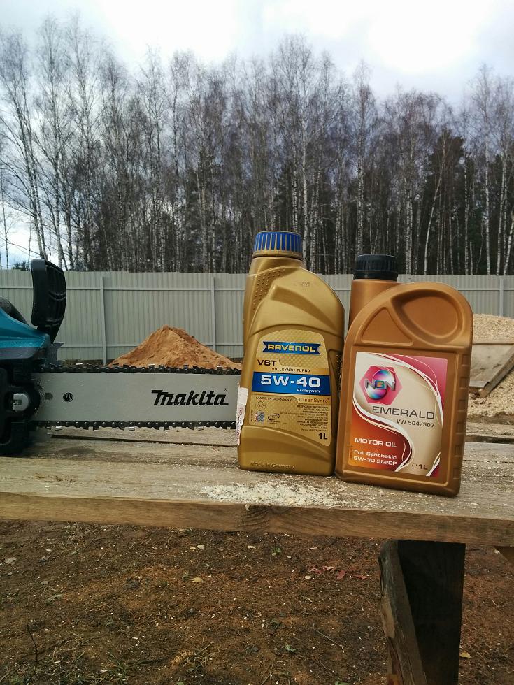

Итак, второй парой испытуемых были трансмиссионки. В интернетах часто видел упоминания всяких там ТМ-5 и ТАД-17, но мне ли покупать специально эти жижи, имея прекрасное масло Castrol GL-4+ 70w75 и не столь прекрасное (стоит в гараже 5 лет), но тоже вполне себе ничего, пока было новым GL-4 75w85 от Nissan? маленькая ремарка - в ниссановской баклашке случайно оказалось 100 грамм какой-то моторки, но это мелочи, я думаю...
Так вот, трансмиссионки выступили чуть лучше моторок...Конечно, противоизносные и антизадирные свойства оценить не смог, но цепь всегда была смазана, след от масла на бумаге был чоток. Масло исправно подается даже при минусовых температурах (ну да, если учесть, что 75w80 это по моторным критериям - нулёвка). Конечно, никто специально масло по 700-800 рублей за литр в пилу не купит, но неизрасходованные остатки можете лить смело! Ваша пила оценит!Причем неважно, какая вязкость - трансмиссионка выступает не хуже, а скорее лучше моторки. Единственная ложка дегтя - запах...Не знаю, почему, но запах трансмиссионных масел мне не понравился...Прям до тошноты...Особенно "браги" из ниссановской канистры...все-таки 5 лет и неизбежные процессы старения делают своё дело. Хотя в остальном эта бурда держалась молодцом. Но во избежание была слита сразу же по окончании недолгого эксперимента. А вот к Кастролу претензий нет никаких. Удобная канистра с лейкой (редкость для литрушек), приятный цвет, хорошая смазываемость цепи..даже звук пилы как будто бы стал мягче...

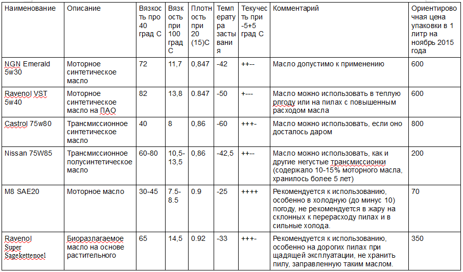

Итак, первая часть испытаний прошла, можно делать некоторые выводы.
1. Цепь и шина бензо- и электропил действительно некритичны к выбору смазки. Для этих целей пойдут и остатки моторок и трансмиссионок из гаража, и купленные недорогие продукты.
2. Если ваша пила склонна к перерасходу масла, а также в жаркую погоду используйте масла погуще, а в холод или если подвод масла мал - пожиже.
Шина и цепь всегда должны быть смазаны.
3. Смысла в специальных биоразлагаемых маслах в условиях не немецкой дачи, а российской деревни или стройки нет никакого. Но какие-то рамки здравого смысла все же должны быть - купите недорогое М8, М10, 15w40 или дешевую трансмиссионку, но не извращайтесь с отработкой.
4. Самое важное - не масло, а состояние пилы - следите за ней, чистите, проверяйте натяг цепи и состояние шины. И соблюдайте технику безопасности!
PS Весной-летом эксперимент будет продолжен уже при положительных температурах.

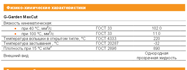

Какое масло интересное нашел.. G-Garden MaxCut
G-Garden MaxCut – всесезонное масло, специально разработанное смазывания режущих цепей пил, направляющих шин и звездочек, всех типов цепных бензо- и электропил. Изготавливается на основе высокоочищенных минеральных базовых масел и специально подобранного пакета присадок. Благодаря пакету специальных, высококачественных присадок масло обладает отличной адгезией, надежно удерживается на рабочей гарнитуре цепной пилы, обеспечивая, в то же время, качественную смазку трущихся деталей и удаление опилок, грязи и продуктов естественного износа.
Код (артикул) для заказа
1л - 253990073 https://www.emex.ru/f?detailNum=253990073&packet=-1
187 руб за литр.... даром )
