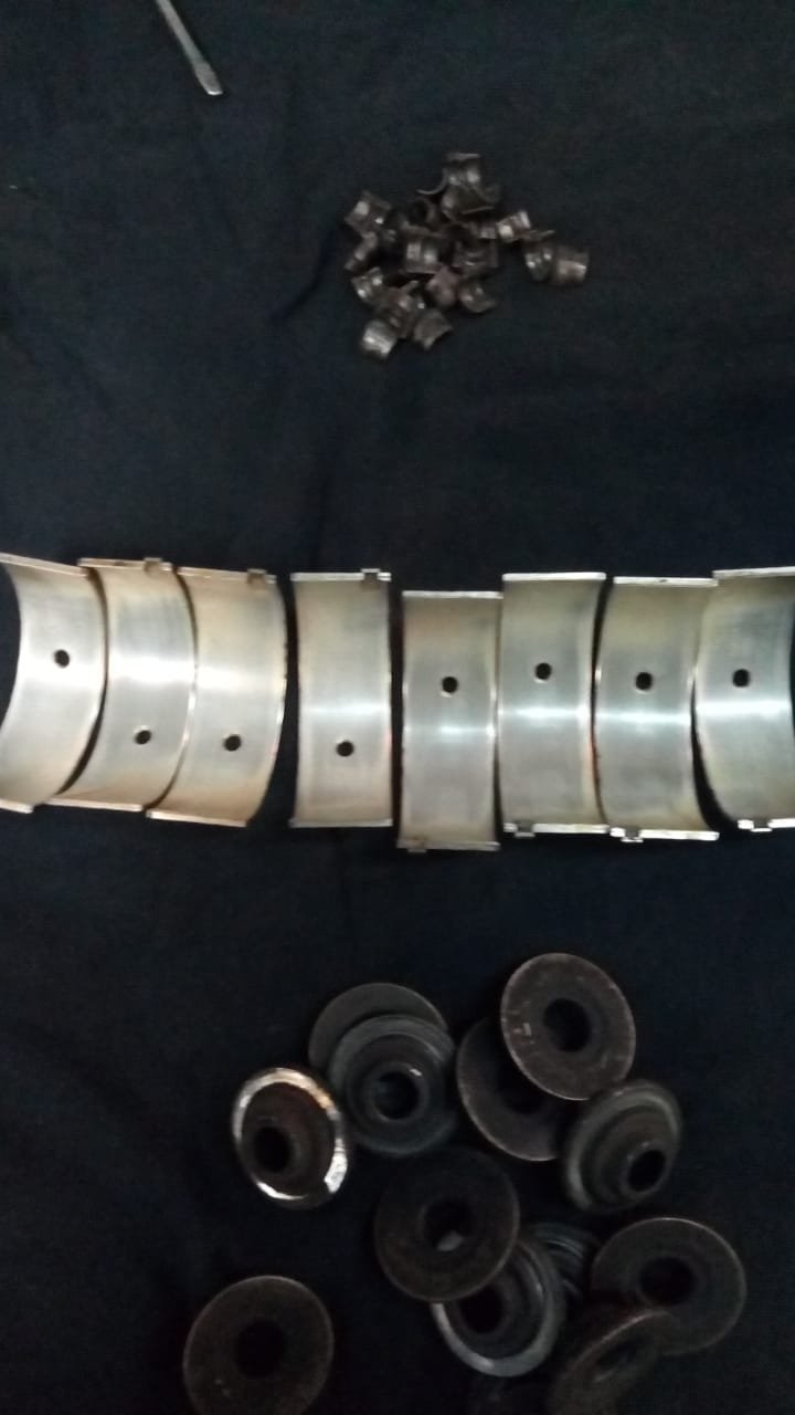

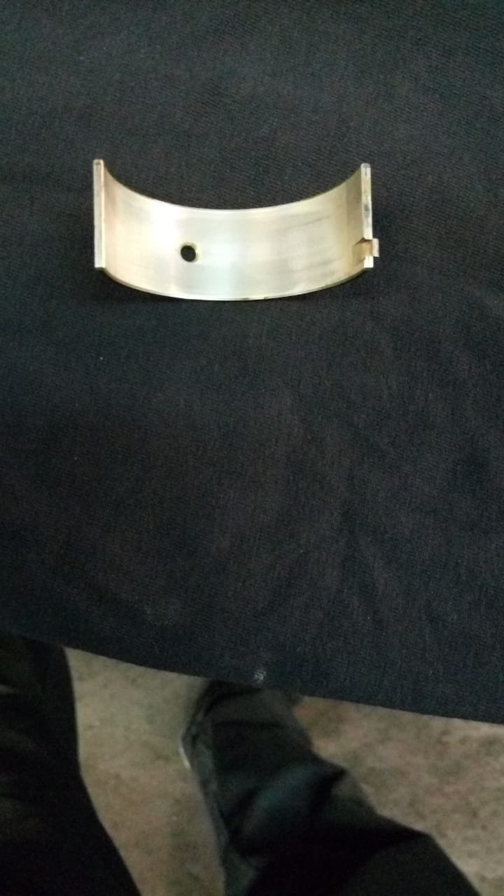

mox111, veles, Gubkin, НУ что товарищи специалисты, боюсь что вы не такие уж и специалисты.
Мотор на днях был разобран, по большему счету для себя и из-за масложера, хотя и не такому и страшному, пробег 200 тысяч, уверен что родной, пришло время менять грм и все жидкости, расходники и кое что по мелочи, вот и совместили. В целом мотор в хорошем состоянии, в итоге поменяны только кольца (маслосъёмные по традиции залегли) и шатунные вкладыши, хоть и без криминала по вашим прогнозам (фото ниже), коренные оставили, они в отс. Циллиндры, поршня, колено, все осталось в номинале, пара клапанов на выпуске было чуть подзажато. Все собралось на стандартных размерах ничего не точилось.
Пара человек тут задумалось, как и я о результатах анализа, что при смерти вкладышей (по показаниям свинца) должны были поползти и другие металлы, но вам было и так все очевидно. Я хотел сделать повторный анализ, но не прошел по конкурсу, что поделать, такой спорный и интересный результат никому не интересен, ну да ладно. Я вообще теперь сомневаюсь в целесооборазности анализов отработок в целом, может лучше доплатить эти деньги на гарантированно хорошее масло и не париться. Может они полезны для современных моторов которые готовы сдохнуть от полпроцента золы, или умереть на ста тысячах просто потому что пора, но не в нашем случае.
- шатунные
- IMG-20180928-WA0022.jpg (60.24 КБ) 4298 просмотров
- самый плохой
- IMG-20180928-WA0024.jpg (93.89 КБ) 4298 просмотров

chaosad, фото качественные, прям все видно

Gubkin,ну пока такие, может заберу их потом перефотаю, но в целом все видно.

chaosad,
Шатунные же поменял,и ? Ты думал что они должны были в ноль стереться ?
...Было сказано на что обратить внимание с таким содержанием свинца,шатунные явно получали больше чем нужно...а нужно было не перебирать ,а пробовать более вязкие продукты ( ктонить вообще читает наши коменты?

mox111, не не ноль, но это небольшой износ совсем, и неизвестно когда они это получили на той заливке или год назад. А после пробовая более вязких продуктов пробовать ещё более вязкие??

chaosad,
за выше sae40 никто и не сетует

Было очевидно что ничего не очевидно.
Вкладыши современных моторов в основном сталеаллюминиевые, где свинца нет в принципе, либо из свинцовистой бронзы.
В случае последних во фрикционном слое доля свинца меньше чем олова и меди, т.е. при их критическом износе в анаизе (теоретически) должны были выскочить за пределы все 3 металла, а не один лишь свинец. Не факт что вкладыши уже прищли к выработке 80% и более своего ресурса, когда темп их изнашивания резко возрастает что (теоретически) и должен выявить анализ.
Свинец в анализе по мему ИМХО выскочил из-за использования некачественного бензина

Lew, с тобой согласен абсолютно, про бензин возможно конечно, но в таком количестве хз. По пробегу поспорю, т.к второй владелец и когда его брали он соответствовал своему. Да и это к теме не особо относится.

ну а в чем логика то, увидить свинец и лить более вязкое масло, потом в следующем анализе увидить свинец и что делать? По логике ещё более вязкое заливать? Потом мотор бежать разбирать и увидить что вкладыши впорядке и посмотрев состав вкладыша понять, что он не причем тут. Потом понять что специалисты могут ошибаться, но признавать это никогда не могут.

chaosad,
да в чем ошибка то ? и что признать ? -что по одному анализу можно угадать родословную и все болячки двс ?
...можно предугадать ,хватает ли вязкости на тех же шатунных при 150гр. например и как активно работают присадки ( и хватает ли оных)...все кончено примерно,но направление можно задавать... где следующий анализ на более вязком ? ...Аварийный анализ никогда не пропустишь ,там будет все
...а пока FullSAPS и хороший HTHS>3.5...
