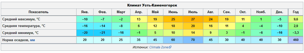

QuaeNulla писал(а): ↑15 ноя 2017, 10:27Там сплошь 5W30. Склоняюсь всё-таки к 0W30 на круглогодичную эксплуатацию.
ну климат вроде позволяет 5w круглый год катать
не вижу необходимости в нулёвке
хотя год назад застал у вас мороз -42С :D

Gubkin писал(а): ↑15 ноя 2017, 13:55хотя год назад застал у вас мороз -42С
Это не редкость зимой. До -48С бывает. Большей частью -30С/-40С. Дети через день школу прогуливают.
А табличка смешная, конечно :D
