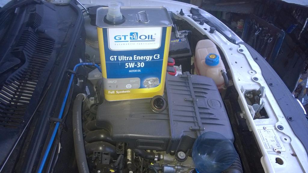

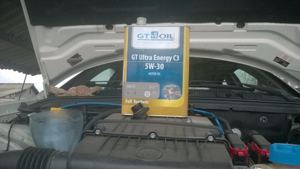

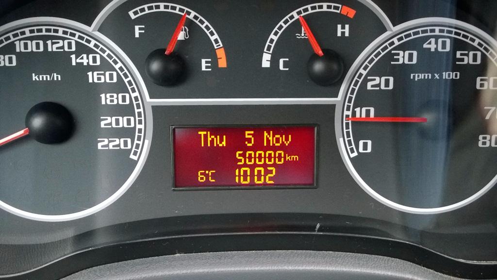

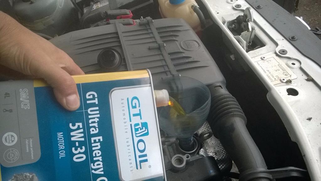

Позавчера залил акционное масло GT Ultra Energy C3 5w-30 в свой Fiat Albea 1.4 на смену отслужившему 7500км. Valvoline MaxLife 5w-40. За первые 500км. пробега ср.расход топлива- 6.2л./100км., звук от работы двигателя не отличим от работы на Valvoline, так же мягко и тихо.
показания одометра
готов к заливке
сам процесс

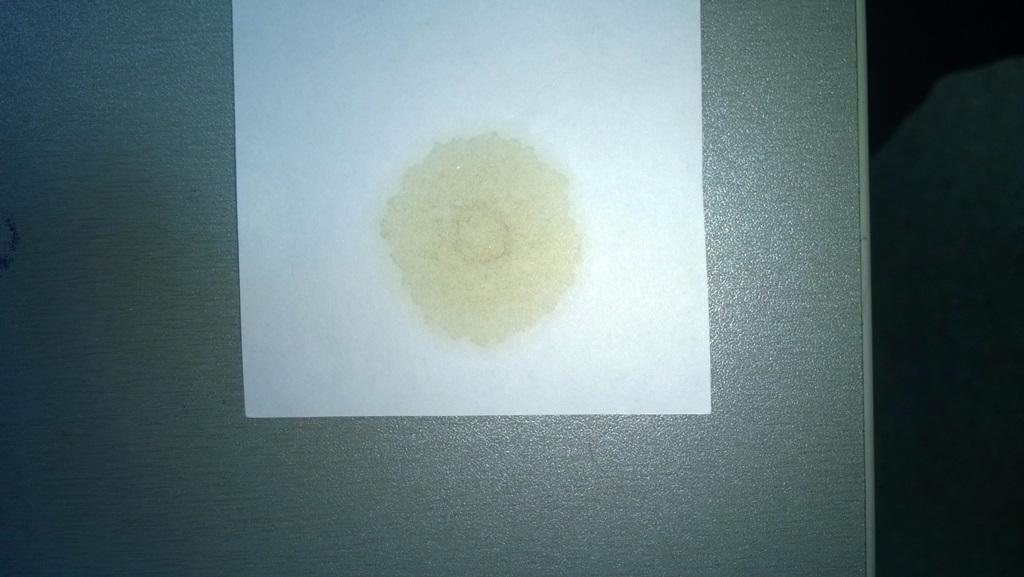

Итак, небольшой промежуточный подитог по маслу GT ULTRA ENERGY C3 5W-30, залитого в OPEL Astra H. (подробнее об автомобиле и условиях эксплуатации здесь). Проехал на масле 5382км. Средняя скорость 39км/ч. 138моточасов. Топливо 95-й ТНК в МО. Теперь, кажется, двигатель работает шумнее, чем на Valvoline SynPower MST 5w30 и свежем масле, также чуть увеличился расход. Ниже фото капельной пробы на офисной бумаге. капля одна и та же. Первое и последнее фото, на которых видно четкую границу, делал на просвет листа слабым источником света. Иначе, ничего не видно и не понятно.

Проехал на GT Ultra Energy C3 5w-30 в Fiat Albea 1.4 - 3110км., ср.расход 6.4л./100км.,ср. скорость 48км/ч, время 73ч., по работе двигателя всё так же тихо и мягко как и на свежем масле, расхода масла нет, прогретое масло на щупе светло коричневого цвета, холодное достаточно тёмное. Капельную пробу делал на бумаге для ксерокса, сушил на батарее 2 суток.
