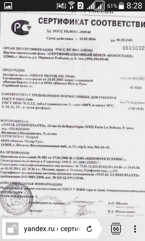

Gubkin, yes.mister. here it is -
https://www.drive2.ru/l/2259587/. Есть много инфы в сети по этому поводу. Некогда искать больше ссылок. Кто в теме.знает где можно найти больше инфы.
Ттх обоих масел одинаковы. Поэтому есть все основания считать, что ниссан 5w40 это total quartz 9000 5w40.
Скажу больше elf evolution 900 sxr 5w40 api SN также =nissan motor oil 5w40 api SN (в апр16 я заливал в свой двиг к4м именно такое ниссан масло с таким апи по 2600 за канистру 5л)
