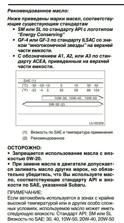

Добавил скрин с рекомендациями производителя. Прошу обратить внимание,что для тяжелых условий рекомендуется вязкость 10в30,10в40,10в50. Кроме этого,хочется масло с hths больше или равно 3.5! Также планирую летом ездить на гонки по краю. Исходя из этих данных,что можно посоветовать?

subarub4sti писал(а):Исходя из этих данных,что можно посоветовать?
GULF Supreme Duty XLE 10W-30 (CJ-4/SM, E9, 229.31, VDS-4) - пакет отличный, молибден, сукциминид бора
или его версию погуще GULF Superfleet XLE 10W-40 (CI-4, E7/E6, 228.51, VDS-3)
Castrol Vecton Long Drain 10W-40 E6/E9 (CJ-4, E6/7/9, 228.51, VDS-4, DH-2)
Ничего что я грузовые советую, а то может трачу время :?
В общем я за любое 10-40 с CJ-4 или 228.31/228.51 или Вольво VDS-4

И может кто знает, почему для тяжелых условий эксплуатации субару рекомендует масла с вязкостью 10wХХ, я имею ввиду, 5w почему то не актуальна?

При тяжелых условиях работы ,может возникнуть деструкция загустителя и вязкость просядет до базовых номиналов ,в которых у (обычных) 5w преобладает более "легкая" 4сСт база...
Масло в subaru legacy b4 2008 2.0gt spec.B AT ej20x Turbo
#23
subarub4sti писал(а):И может кто знает, почему для тяжелых условий эксплуатации субару рекомендует масла с вязкостью 10wХХ, я имею ввиду, 5w почему то не актуальна?
в 10w комбинация базовых масел гуще чем в 5w

По делу, решил использовать вязкость 10w30, считаю ее наиболее оптимальной (Все таки прицепы не тягаю, по горам не лазаю, лишь температуры плюсовые дают о себе знать, поэтому использую нижнюю границу вязкости масел, рекомендованную для субару).
