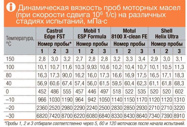

#20
Lew,
HT/HS параметр хороший,и температура показательна в 150*С,но он не покажет какого качества и в каком кол-ве находится в масле полимерки..
Кстати вспомнилось из "любимого" журнала ,попытки измерений динамической вязкости на разных этапах работы,ох и статейка получилась :D
Отправлено спустя 20 минут 39 секунд:
все образцы были 5w-30 (с заявленной ht/hs >3.5))
за ру.jpg (201.33 КБ) 7442 просмотра
