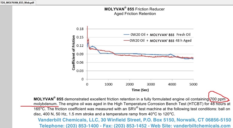

Искуственное состаривание масла имеет право на жизнь в испытаниях.
Даже масляные гиганты не брезгуют этим.
Вот например, как я понимаю сравнение трибологии свежего масла и состаренного (окисленного) в течение 48 часов

Дмитрий Александрович, так ведь 165 градусов, а не 400.

400? До 400 не нагреешь, оно кипит. Невозможно нагреть жидкость выше темп.кипения при атм.давлении.
Вроде 200-250*8ч
А вандербилд тестил 165*48ч
Еще неизвестно где жестче :D
