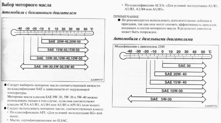

Ладно,все высказались по полной(Боз,америка здесь мимо)) ,есть же мануал ,да вот он ;)
