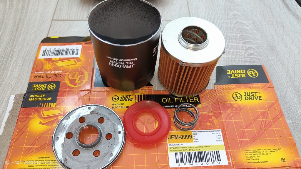

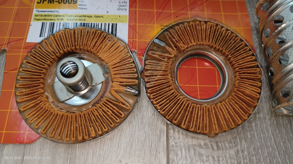

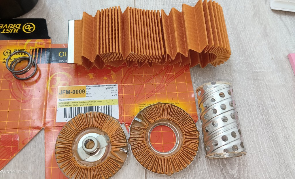

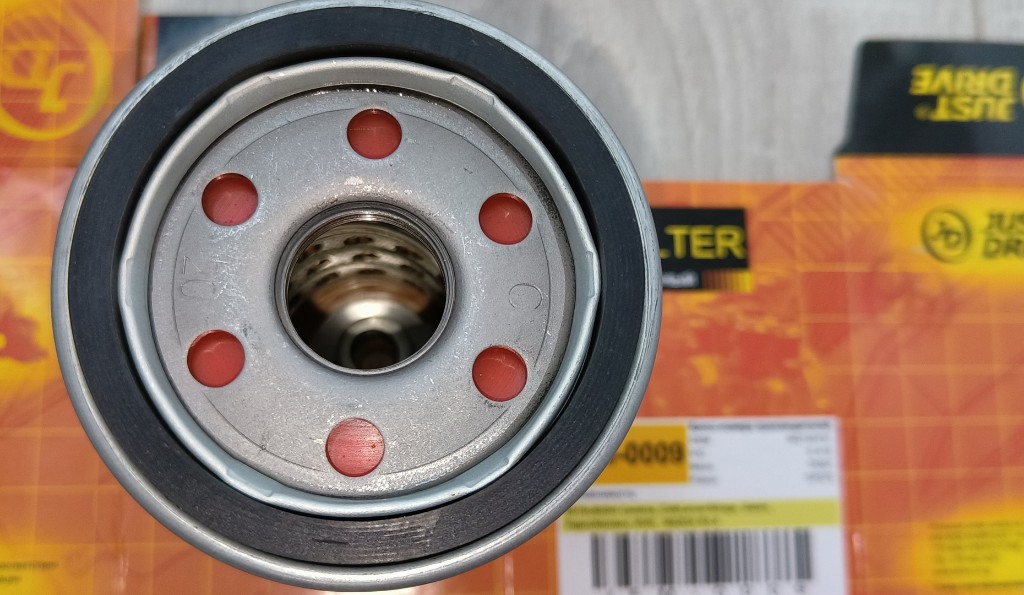

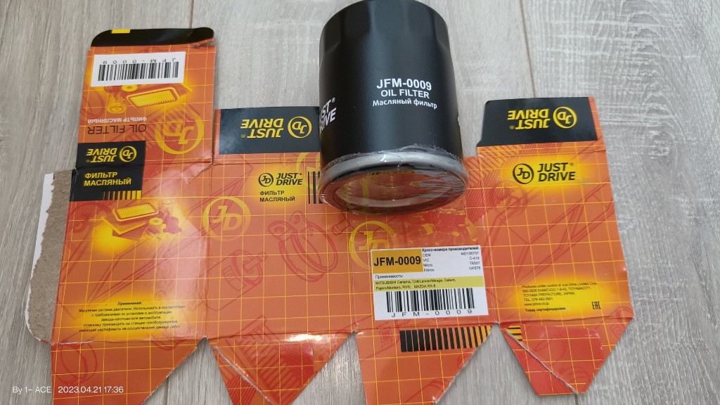

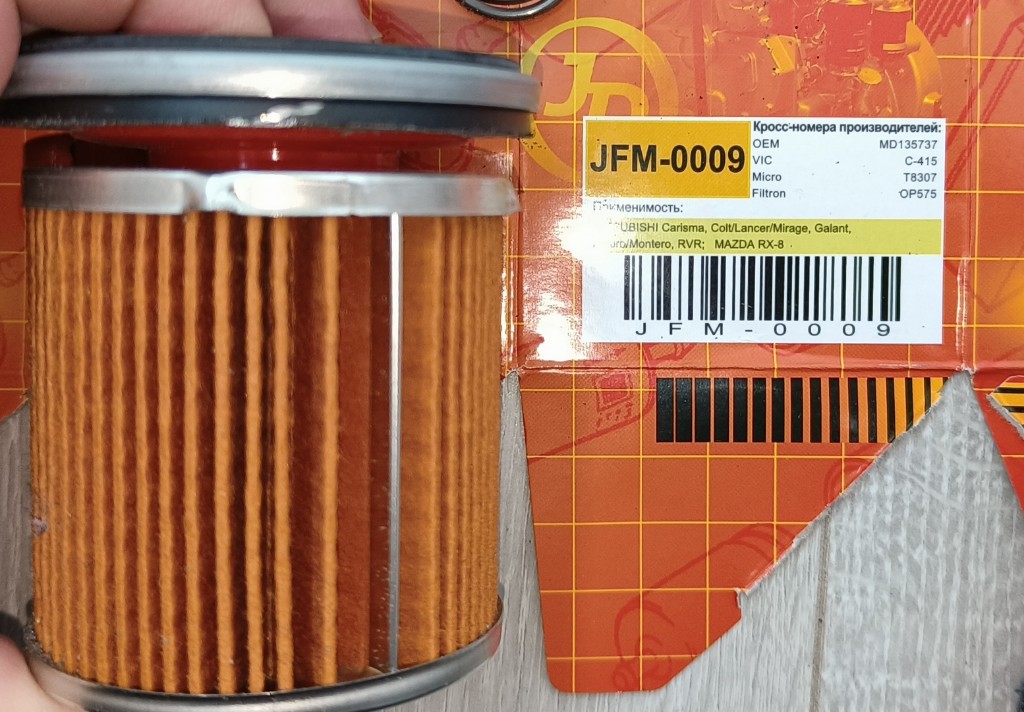

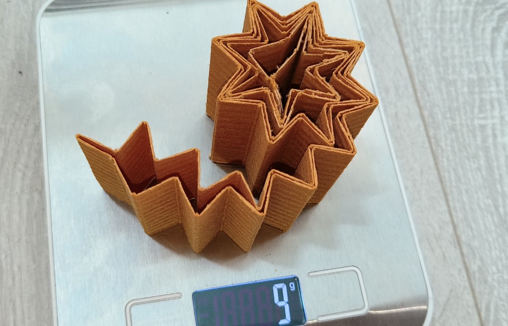

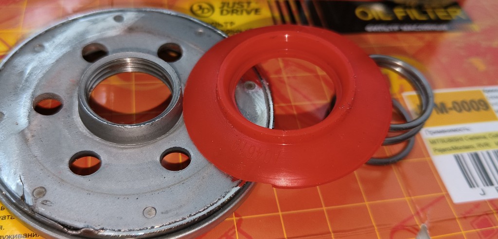

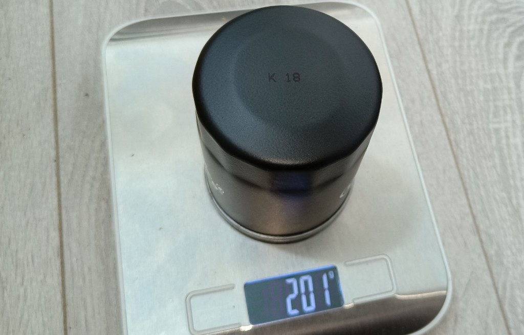

Распил масляного фильтра JD (Just Drive) JFM-0009
Прислал оф.представитель
Фото в архиве без пережатия https://disk.yandex.ru/d/hAUFb7Ia5tLHnQ
Вес фильтра 201 грамм
Диаметр 65,4 мм
Высота 86,5 мм
Уплотнение 54-62 мм
Резьба М20х1.5
Глубина посадки резьбы 8,0 мм (от плоскости резинки до первого витка)
Усилие открытия перепускного клапана 0,6 кг, диаметр седла 1,0 см, давление срабатывания 0,76 атм
Площадь фильтрации 697 см2, толщина материала 0,38 мм, вес бумаги 9 грамм, плотность 0,340 г/см3
Резьба на фильтре выполнена идеально, торец имеет мехобработку шлифованием и заусенцев нет совсем.
Обратный клапан из 100% силикона, в -20С не дубеет.
Поджат катушкой в закрытом состоянии, есть преднатяг на закрытие порядка 2 мм. Отлично!
Есть достаточное пространство для открытия клапана!
Заливка герметиком отлично! Равномерный отличный слой.
Герметик эластичный.
Центральная туба без заусенцев, есть прокатка роликами снаружи и внутри перфоленты.
Бумага тактильно очень качественная, выраженная плиссировка.
Толщина средняя. Вес немного ниже среднего.
Общая оценка 4
Рекомендован к покупке
Обидно за давление перепуска.
Ну есть же JD JFM0078 с 1.41 атм перепускным давлением. Ну поставьте такую пружину на данный фильтр и он сразу прыгнет на 6-ое место к MANN W610/3

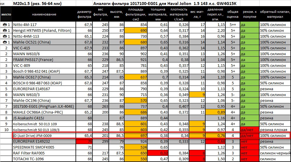

Другие аналоги в таблице Аналоги масляных фильтров MANN W610/2, W610/3, W610/6 (М20х1.5, h=85мм, Ø = 66мм)

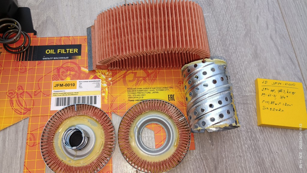

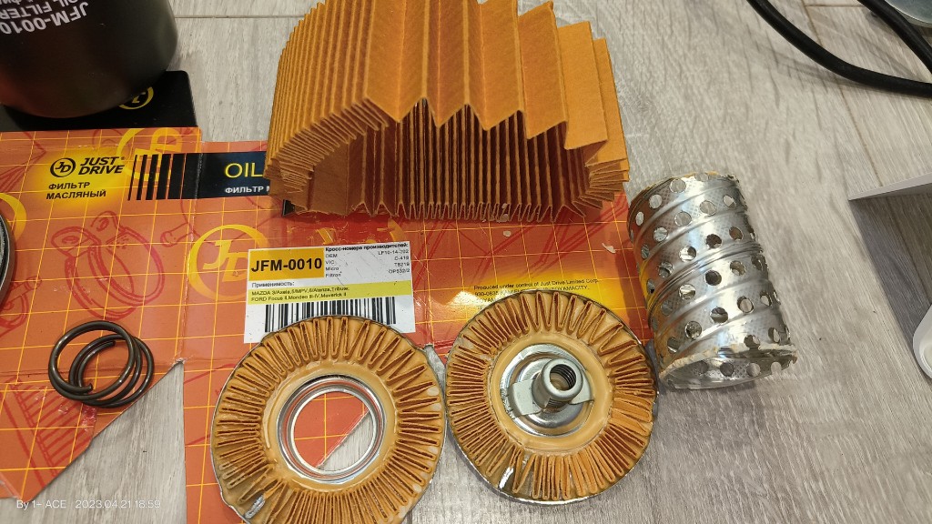

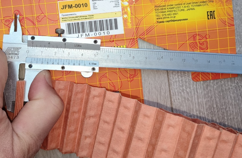

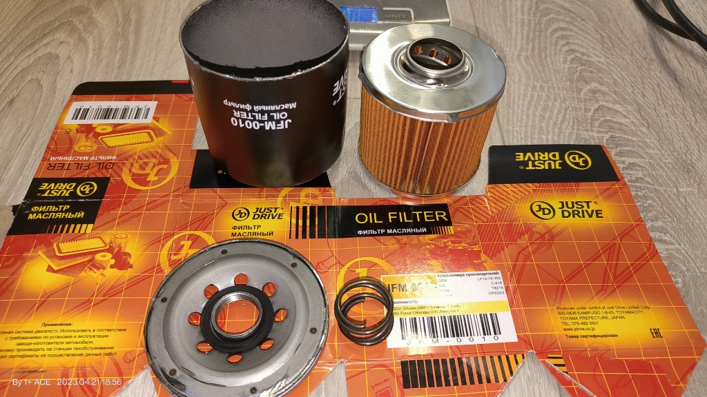

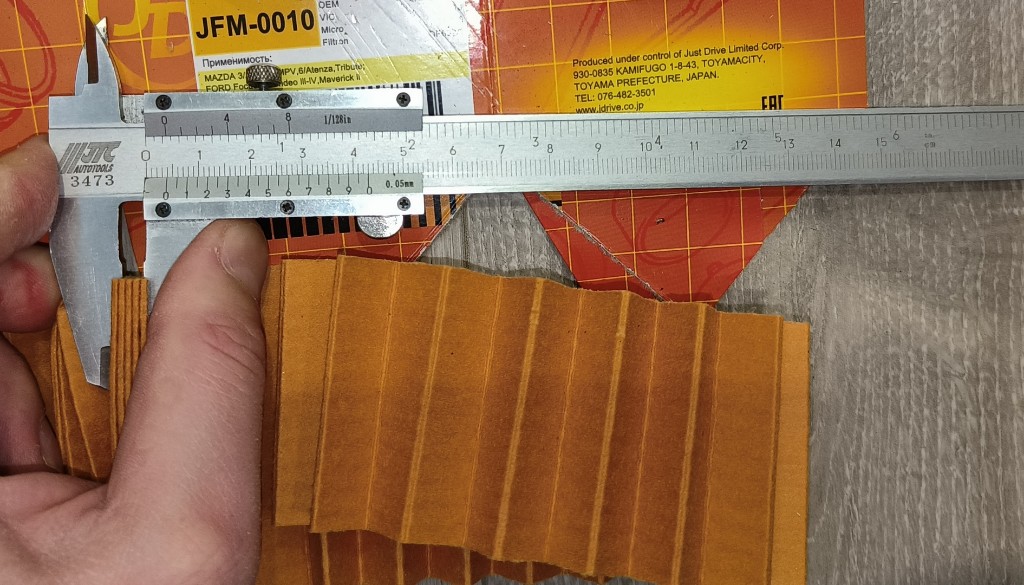

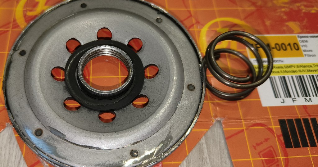

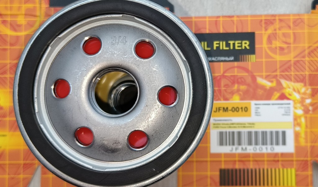

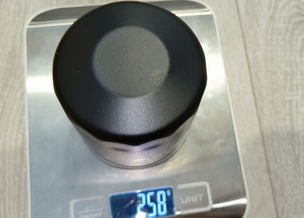

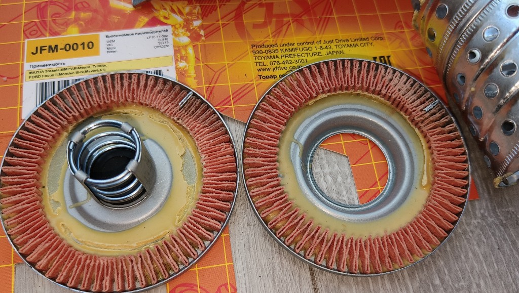

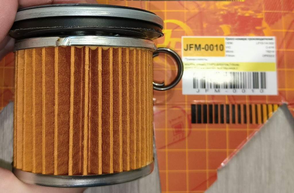

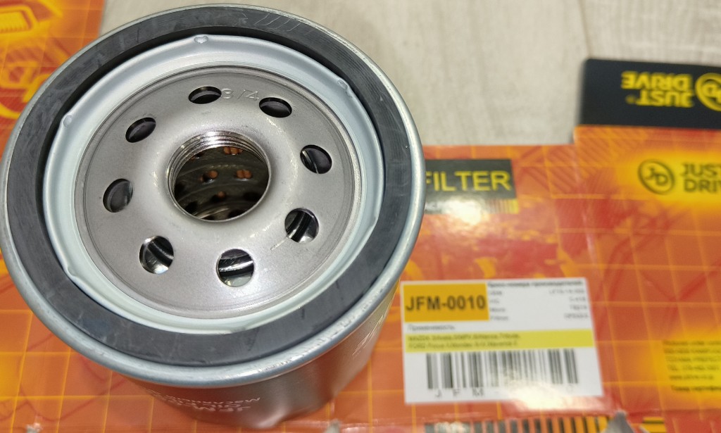

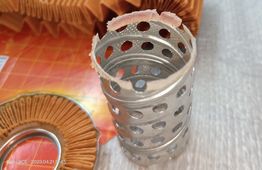

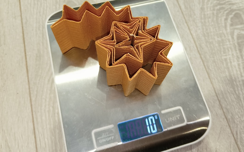

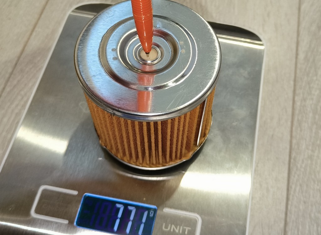

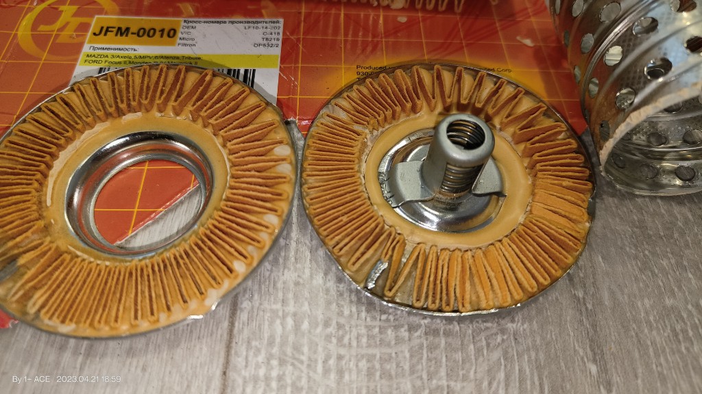

Распил масляного фильтра JD (Just Drive) JFM-0010
Прислан оф.представителем
Фото в архиве без пережатия https://disk.yandex.ru/d/aaMR-xy4G6G-GA
Вес фильтра 258 грамм
Диаметр 75,3 мм
Высота 87 мм
Уплотнение 62-71 мм
Резьба 3/4"
Усилие открытия перепускного клапана 0,75 кг, диаметр седла 1,0 см, давление срабатывания 0,95 атм
Площадь фильтрации 697 см2, толщина бумаги 0,38 мм, вес бумаги 10 грамм, плотность 0,377 г/см3
Резьба на фильтре обработана отлично, заусенцев на торце нет, накатка очень чистая
Между основанием фильтра и катушкой есть резиновая прокладка, отлично!
Обратный клапан конструкцией не предусмотрен.
Заливка герметиком отличная, избытка или непроклея бумаги нет.
Центральная туба типичная для JD и аналогична некоторым китайским Mahle, Гудвилл HQ и Marshall
Перепускной клапан из пластика, давление срабатывания на грани добра и зла и составляет 0,95 атм. В чем проблема сделать 1,5 атм минимум ???
Бумага таксильно очень понравилась, качественная.
Рвется с усилием, толщина средняя.
Общая оценка 4
Рекомендован к покупке.
Хороший фильтр, но конечно не ТОП.
Ему бы площадь фильтрации +50% и соответственно веса бумаги столько же. Давление перепуска чуть выше 1,0 атм и будет идеал.
База у фильтра отличная. Нехватает немного...
Другие аналоги в таблице Аналоги масляных фильтров MANN W7015 (3/4", h=85-93мм, Ø = 76мм) на двигатели Ford/Mazda
Диаметр 75,3 мм
Высота 87 мм
Уплотнение 62-71 мм
Резьба 3/4"
Общая оценка 4

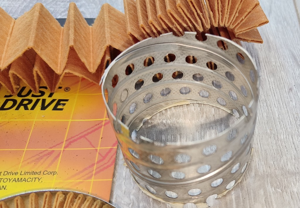

Масляные фильтры - JD (Just Drive)

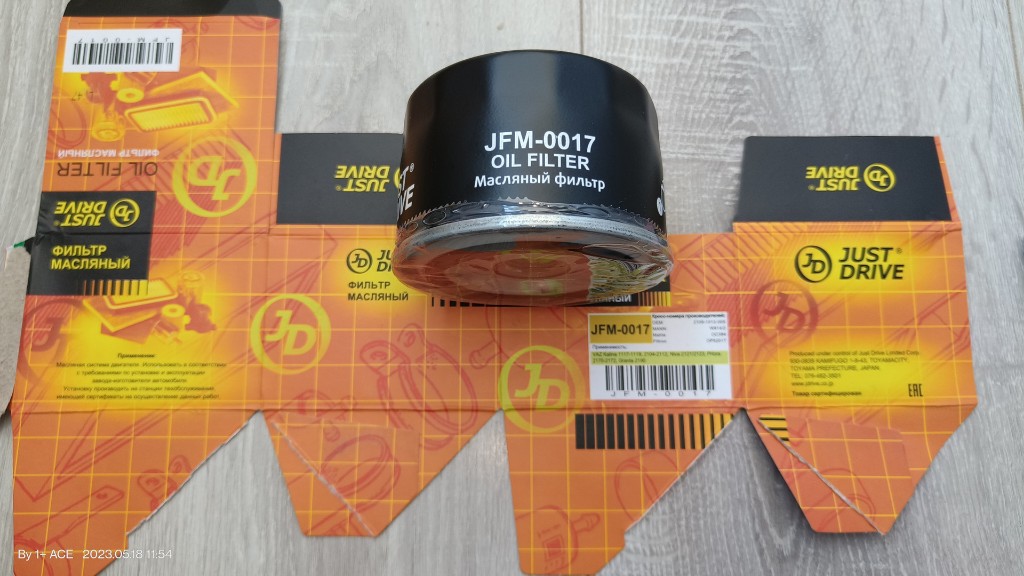

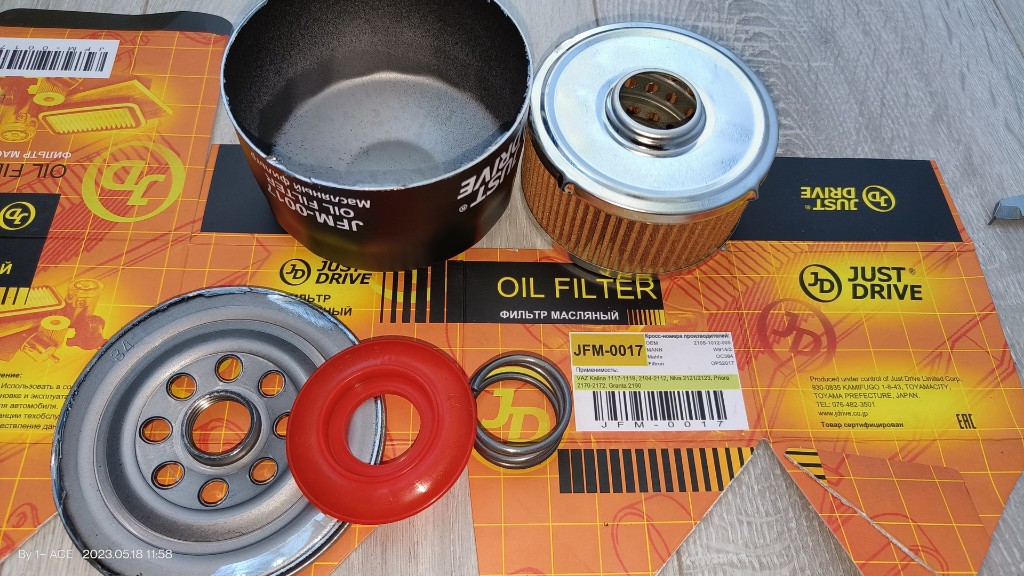

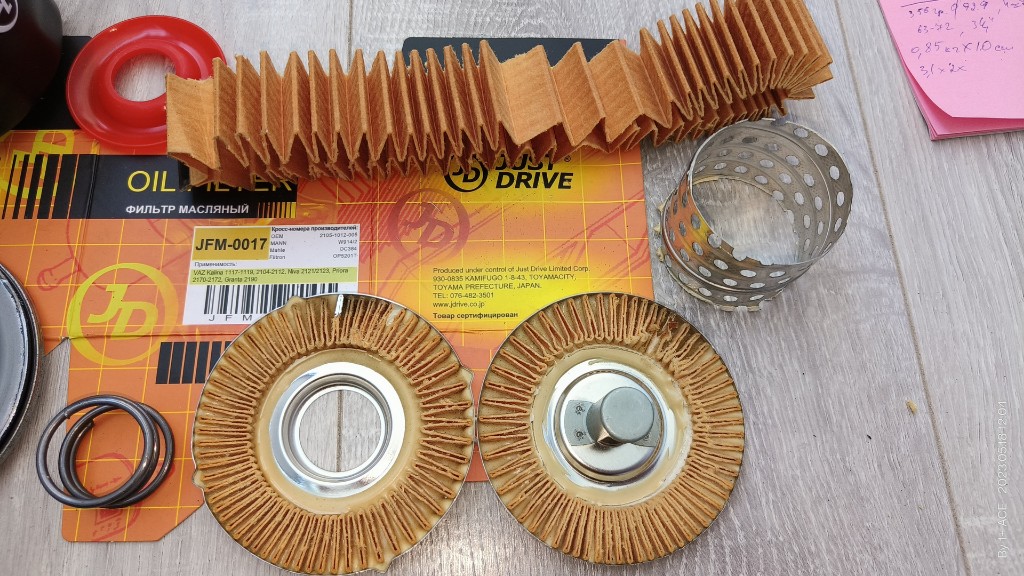

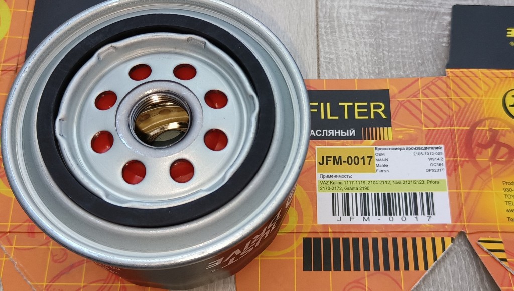

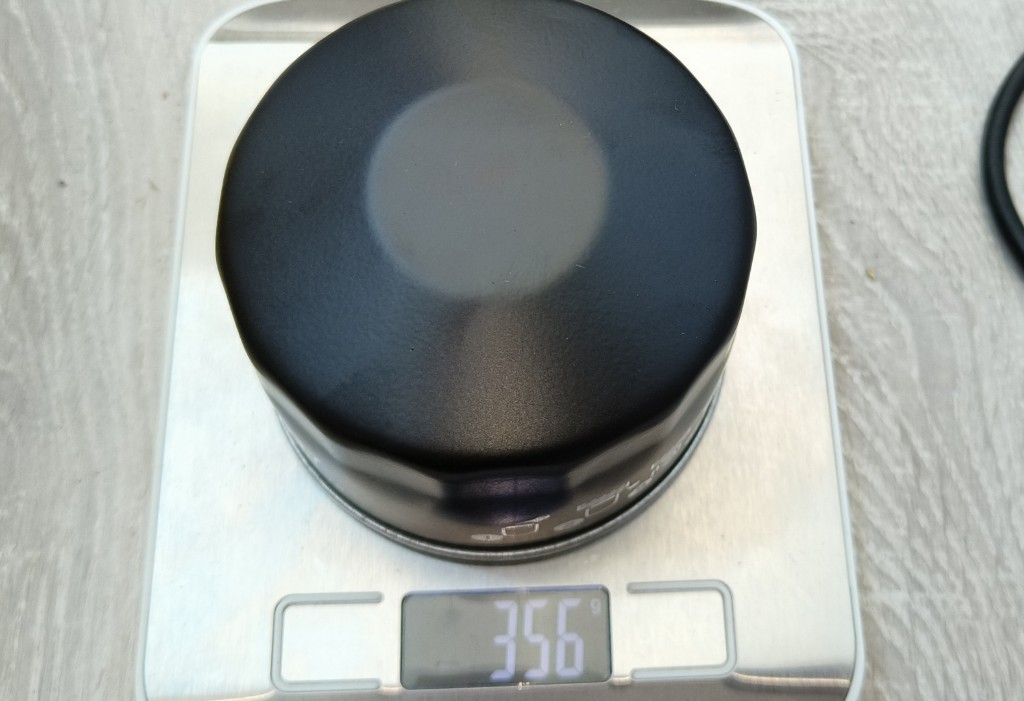

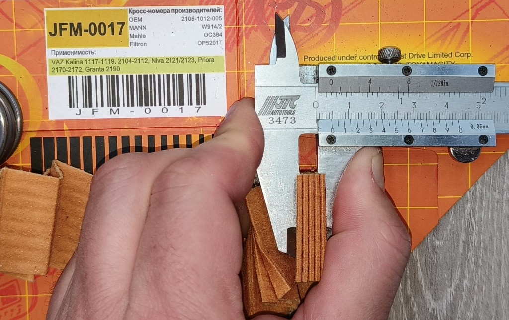

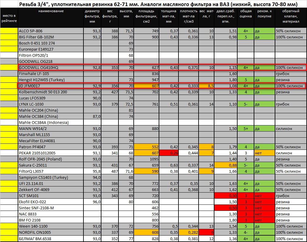

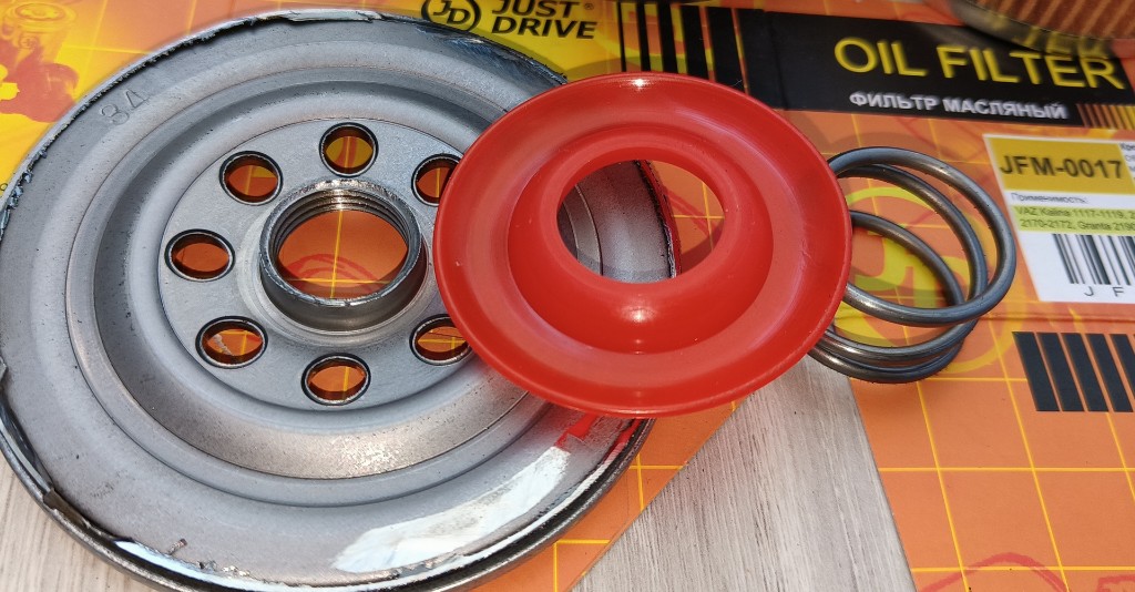

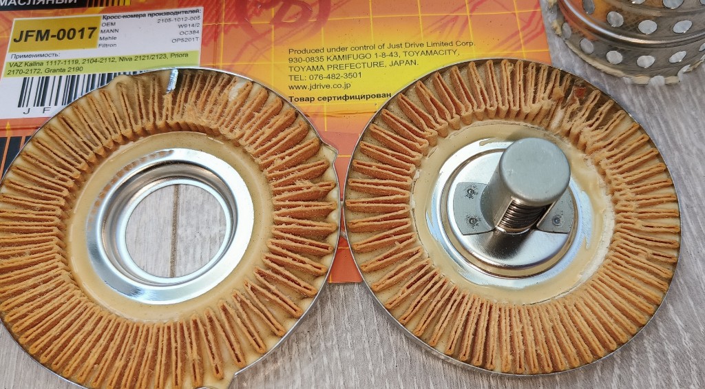

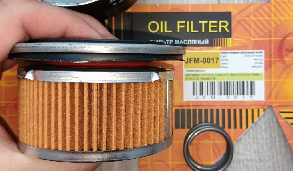

Распил масляного фильтра JD JFM-0017
Цена 232 руб
Применимость - ВАЗ
Фото без пережатия https://disk.yandex.ru/d/QmMbZQZeiiyotw

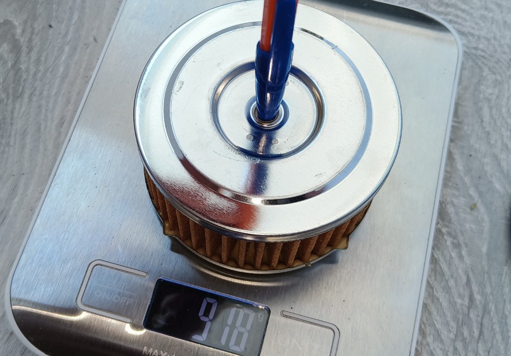

Вес 356 грамм
Диаметр 92,9 мм
Высота 70 мм
Уплотнение 63-72 мм
Резьба 3/4"
Усилие открытия перепускного клапана 0,85 кг, диаметр седла 1,0 см, давление срабатывания 1,08 атм
Площадь фильтрации 607 см2, толщина бумаги 0,42 мм, вес бумаги 8,5 грамм, плотность 0,333 г/см3
Не знаю есть смысл описывать все тоже самое, т.к. фильтр полная копия GOODWILL OG410HQ Масляный фильтр - GOODWILL (Пост Gubkin #106505)
Разница только чисто в погрешности комплектующих.
в JD чуть меньше давление перепуска и высота катушки на 0,1 см ниже.
Поэтому чуть меньше бумаги и чуть меньше ее вес.
Фильтр в 2 раза дешевле и на 5-10% меньше бумаги
Вот и вся разница по сути
Естественно я бы взял JD при выборе между ними.
Лучше посмотрите видео, там сравню с уже распиленным OG410HQ !

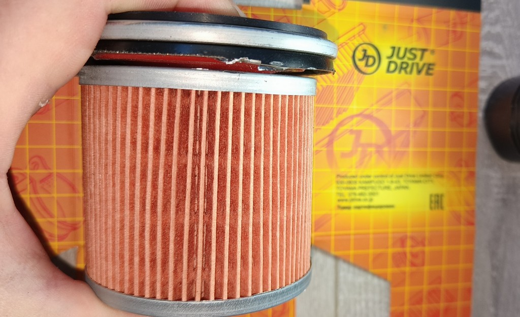

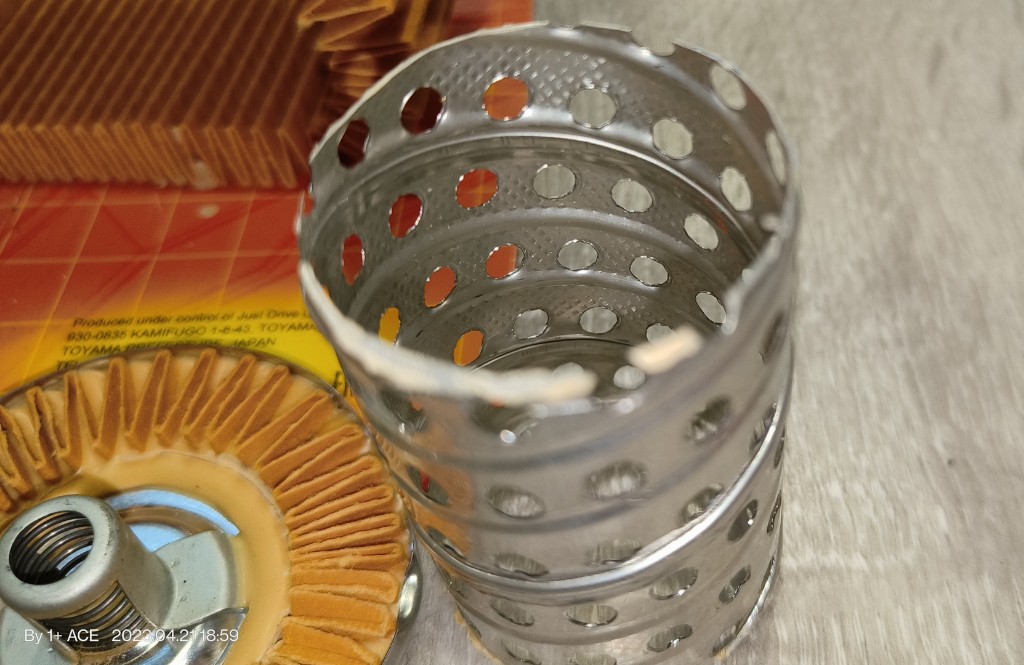

Покажу невыдавленный кружок в центральной тубе
Редко очень, но такой брак встречается!
По крайней мере дефект не скрытый, можно увидеть внимательно покрутив фильтр в руках и осмотрев тубу!
Общая оценка 4+
На 5- не тянет, там у нас фильтра с бумагой 0,5 мм и весом 14 грамм.
И конструкцией поудачнее в плане пространства для откр. перепускного.
Но и лучше чем фильтра с оценкой 4 (FiltorQ L3057, Kolbenschmidt 50 013 200, Patron PF4047)

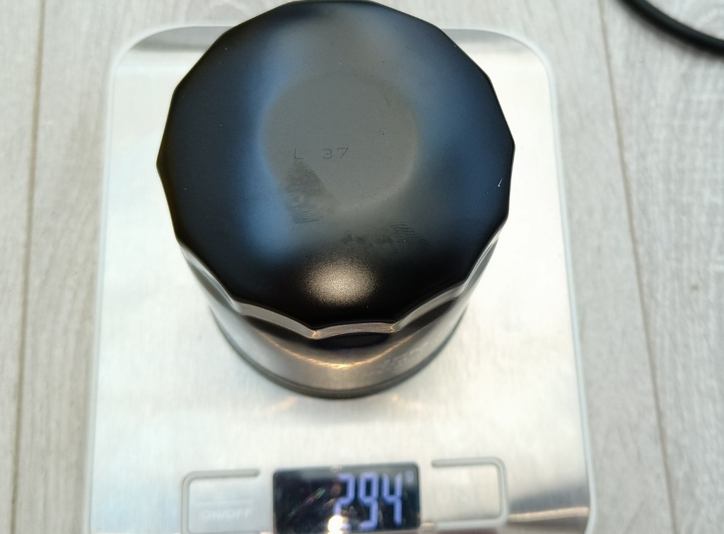

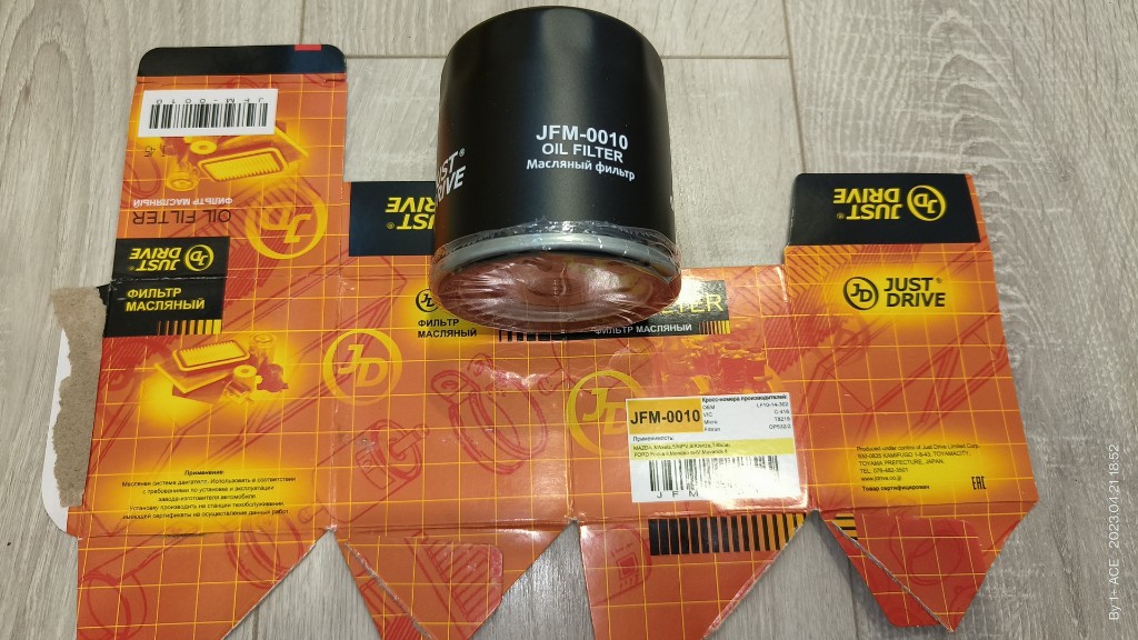

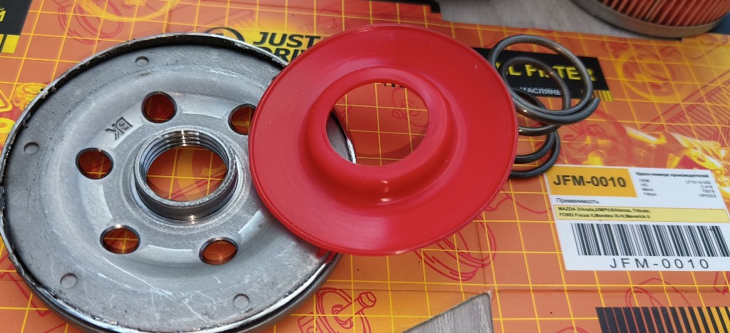

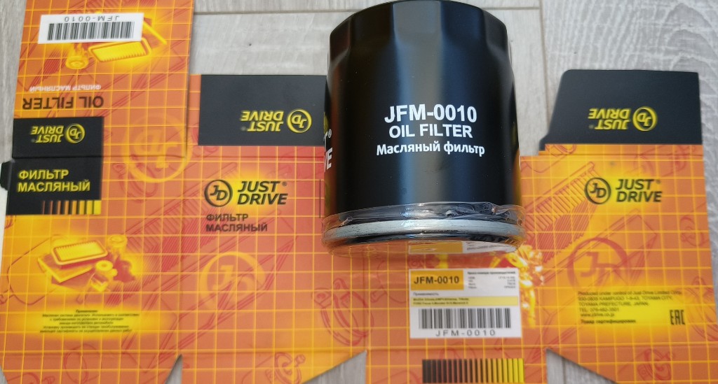

Распил масляного фильтра JD JFM0010
Цена 211 руб
Применимость - Тойоты, Чери, ВАГ. Смотрите лучше по размерам, а не по надписям
Вес фильтра 294 грамма
Диаметр 76,3 мм
Высота 91 мм
Уплотенение 62-71 мм
Резьба 3/4"
Усилие открытия перепускного клапана 0,85 кг, диаметр седла 1,2 см, давление срабатывания 0,75 атм
Площадь фильтрации 738 см2, толщина материала 0,32 мм, вес бумаги 9 грамм, плотность 0,381 г/см3
Резьба на фильтре отличная и торец и профиль
Обратный клапана 100% силикона, поджат катушкой в закрытом состоянии с преднатягом 2 мм. Есть небольшое но достаточное пространство для открытия клапана.

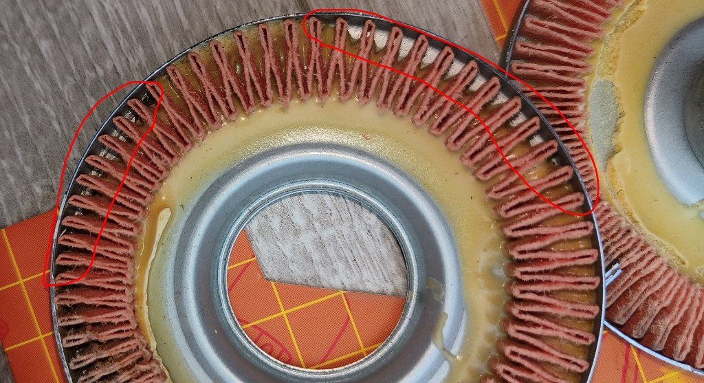

На этом все, хорошие новости заканчиваются и начинается жесть.
Перепускной из пластика, давления срабатывания провальное в 0,75 атм.
Центральная туба средняя, опасных элементов нет.
Заливка герметиком полное дно. Очень много непроклея.
Бумага тактильно не понравилась. Материал и плиссировка как на этих МЕТАКО.
Материал тонкий 0,32 мм.
Общая оценка 3
Не рекомендован.
JD ну вы чего скатываетесь ? Нормально же все было, пока внутри был Гудвилл HQ корейский. А это что теперь ?
