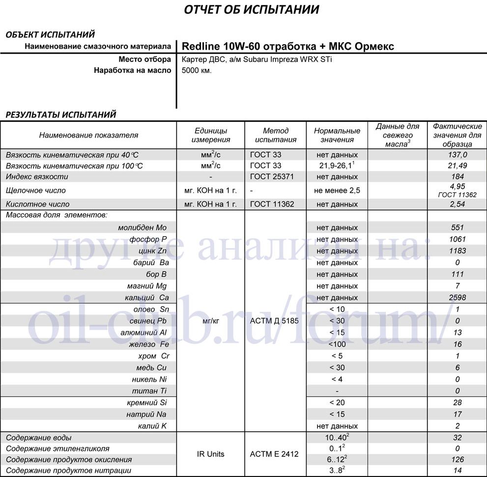

Парни, а работа мотора на этом масле мне понравилась, в плане шумового фона ДВС. Без Ормекс громче все как-то.
Давайте вспомним еще один анализ.

Да, не все так однозначно. На Субару, используя этот же состав, я не увидел больших цифр по износу. Что это? Избирательный (саморегулируемый) процесс, о котором нам и говорит производитель. Или как объяснить что здесь трет, а там не трет? Если присадка абразив - почему железо трет, а более мягкий алюминий не трет (поршни), блок, головки блока. В головах лежат стальные распредвалы. Очень много сочленений железо-алюминий. Больше вопросов.
