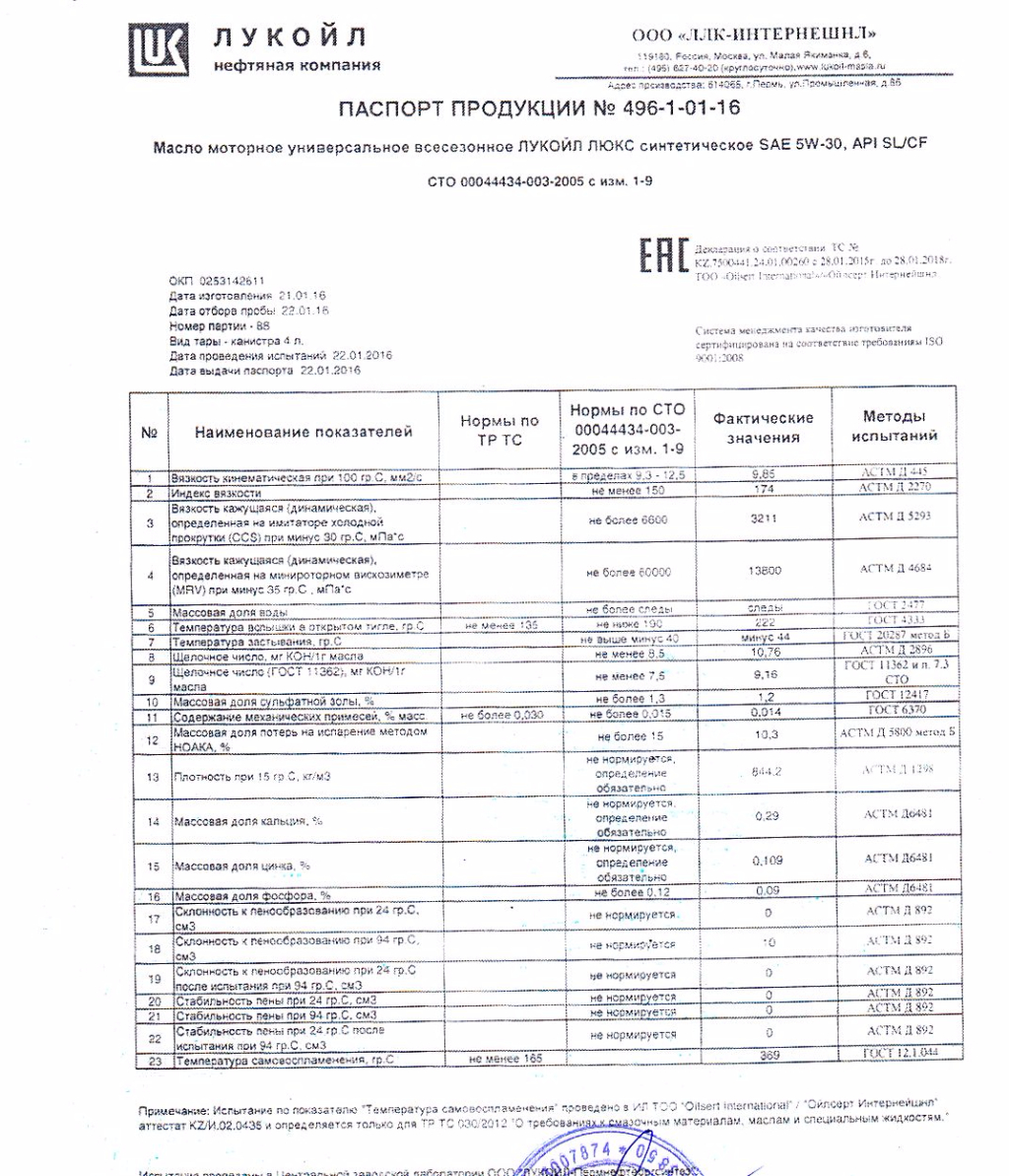

Паспорт апрельской партии: кальция уже 0.3%!
И это не погрешность, вот ещё один.
И в марте было 2990.
Рецептуру обновили похоже.

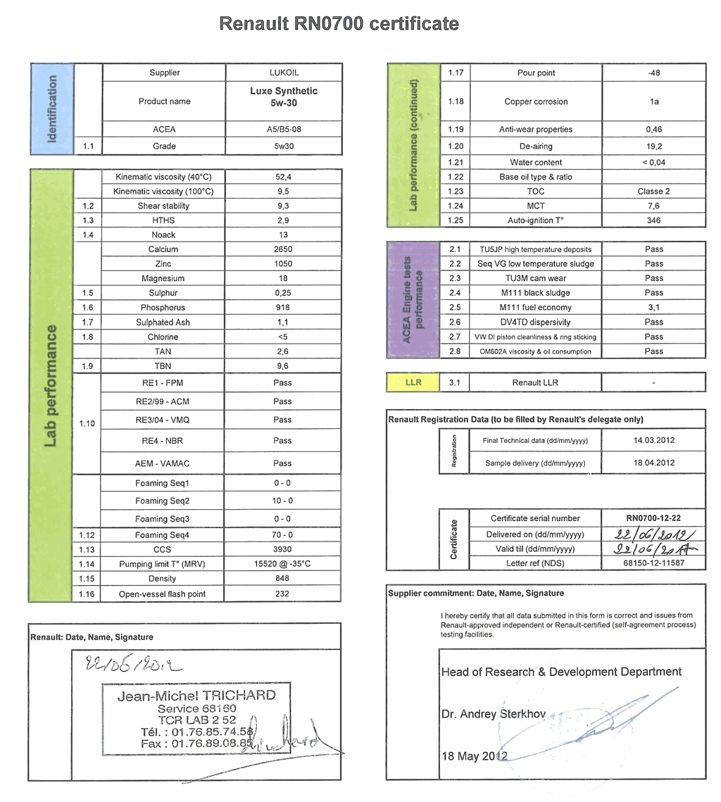

В новой версии PDS допуск WSS-M2C913-C видимо не продлили и он перекочевал в колонку "Соответствия"
поправил первый пост, там как раз эти 2 версии PDS
уверен, на качестве масла это не сказалось :)

Ещё одно доказательство, что данное масло и есть Lukoil Genesis Armortech A5B5 5W-30 (SL, A5/B5, WSS-M2C913-D)
и для сравнения
заметьте надпись "конфиденциально" в шапке... т.е. всего есть 3 аналогичных продукта ))
Источник http://www.lukoil-masla.ru/info/approvals/renault/

PP -48? :shock:
