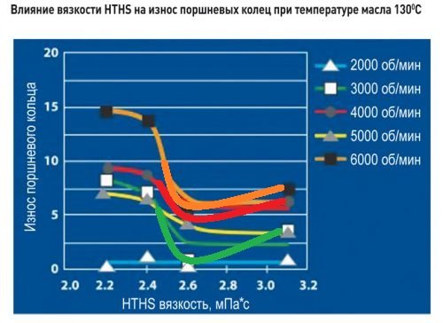

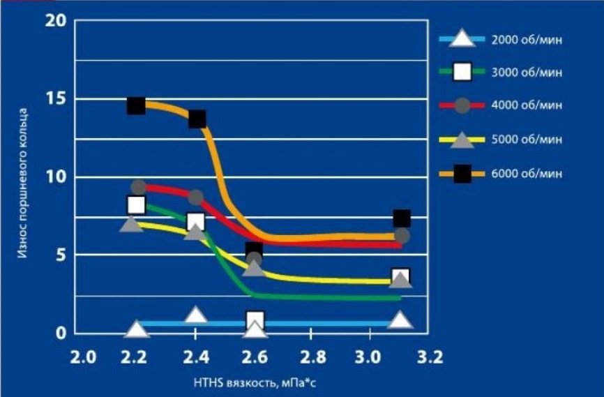

По сети давно кочует данная картинка
Какой идиот соединил таким образом точки???
Если правильно соединить точки, то получаем при 2,6 HTHS Минимальный износ :D
Отправлено спустя 3 минуты 25 секунд:
Про 130 градусов вообще молчу, такого мотора 1,6 у тоеты не было в 97 году, а темпер они задрали специально в исследовании. В графиках с нормальными 90 градусов вообще все норм
