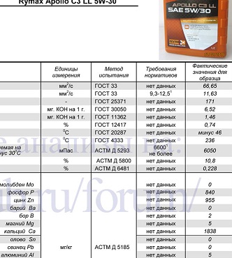

GReY,
че та затея не очень,по элементам можно много похожих анализов найти,но тот анализ на профильном форуме(см.выше) возможно с аддинолом ничего общего и не имеет,время покажет),к тому же большинство анализов сам знаешь где) вот к примеру картинка-
Отправлено спустя 1 час 27 минут 9 секунд:
Обрати внимание, что написано на этикетке: рекомендуется для всех VW, кроме TDI...На что обратить внимание? кроме TDI с насос-форсункой (где рекомендовано 505,01)и tdi без dpf c 1999-2003 и т.д. стандартные рекомендации,этикетка в норме .
- рамку.jpg (51.65 КБ) 6992 просмотра
