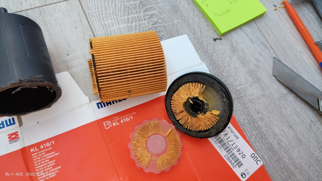

#17

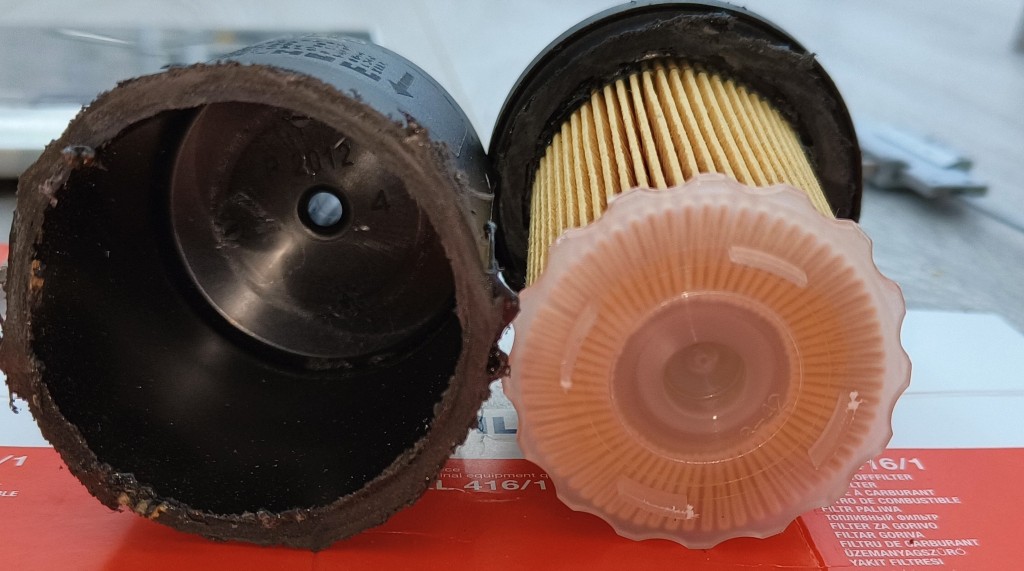

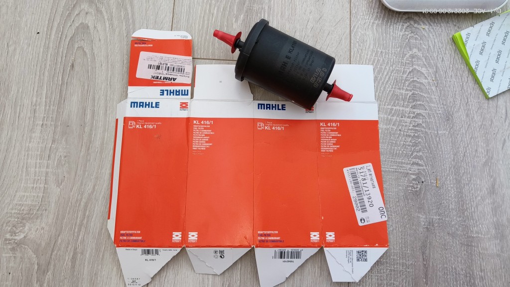

Распил топливного фильтра MAHLE KL416/1
Цена 687 руб
Сделано в Бразилии. Наверное поэтому такая цена с учетом логистики.
фото в архиве без сжатия https://disk.yandex.ru/d/9LT92fvImb2-PQ

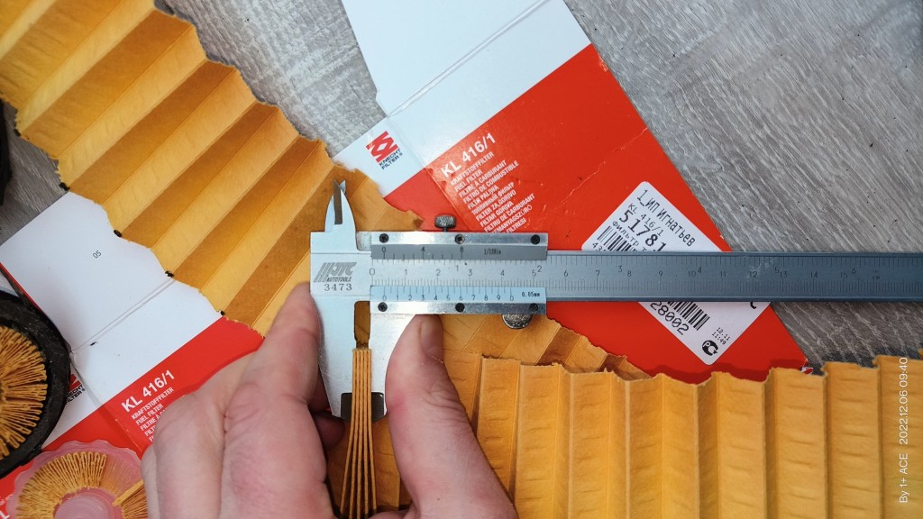

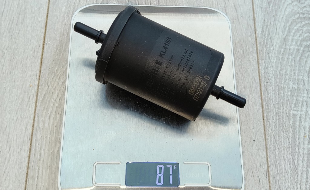

Вес фильтра 87 грамм
Диаметр 55,5 мм
Высота 85 мм (141 мм со штуцерами)

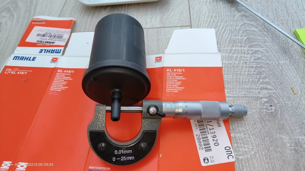

Диаметр штуцеров 8,05 мм с одной стороны, 8,01 мм с другой

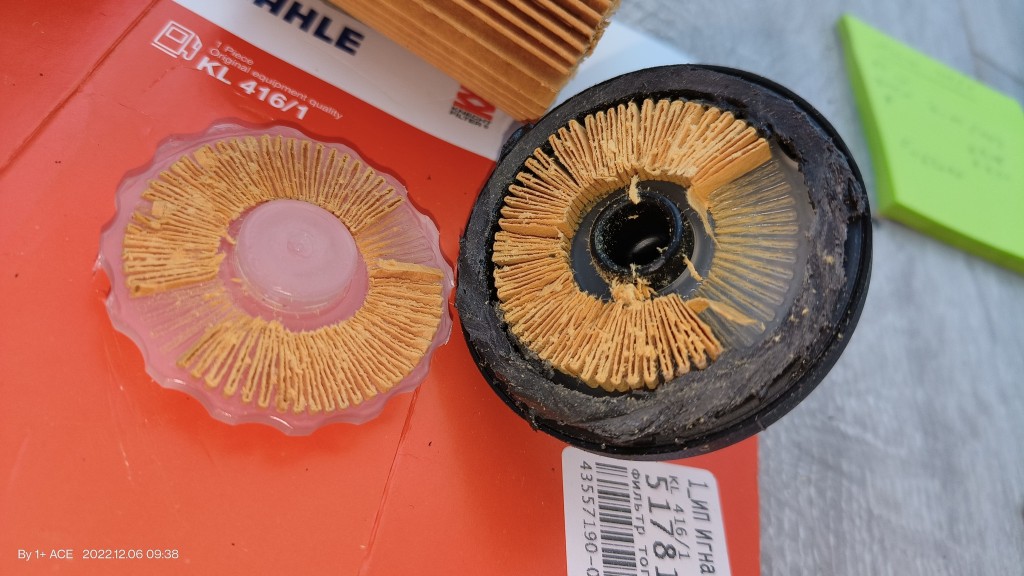

Площадь фильтрации 957 см2, толщина материала 0,36 мм, вес 13 грамм, плотность 0,377 г/см3
Понравилось в фильтре точность изготовления штуцеров, нету ни овала, ни конуса, точность до 0,01 мм.
Продумано донышко из прозрачного пластика, есть фигурные вырезы по наружнему диаметру и упоры в корпус. Этим обеспечивается проток бензина и заменяется распорная пружина соответственно.
Складки очень равномерные, глубокие, бумага отличного качества и толстая.
Гертметик не используется, с обеих сторон бумага вплавлена в пластик.
Непроклея нет. Все сделано отлично.
Общая оценка 5
Рекомендован к покупке

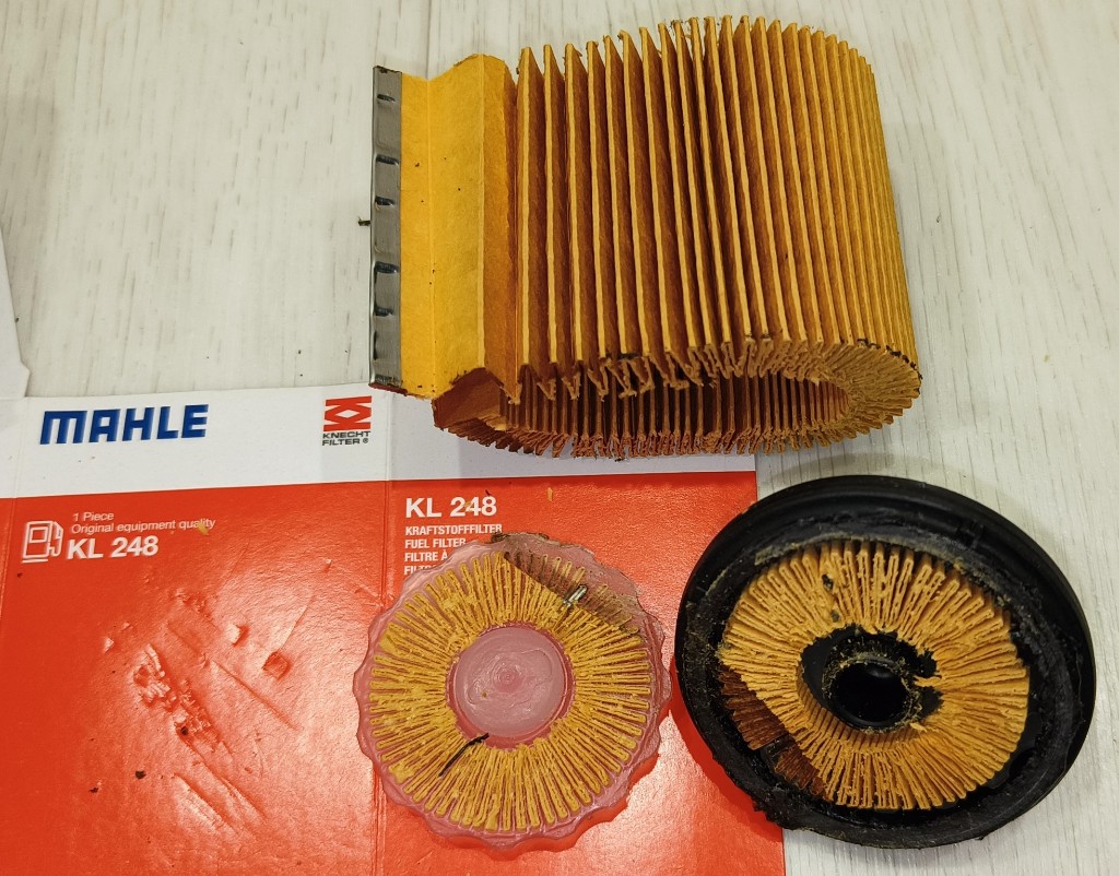

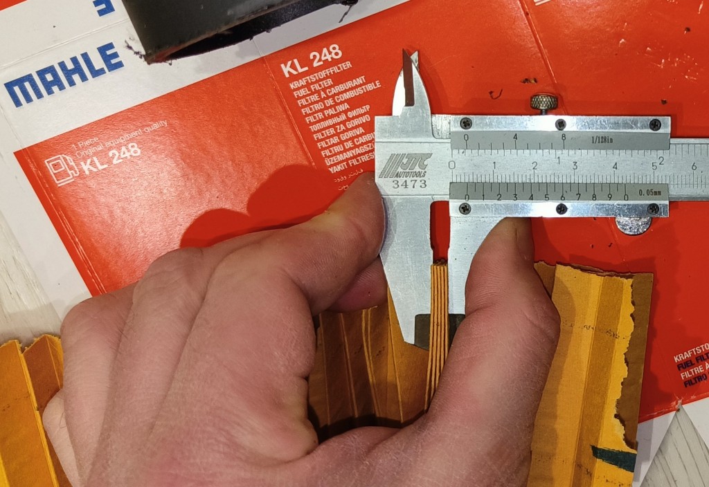

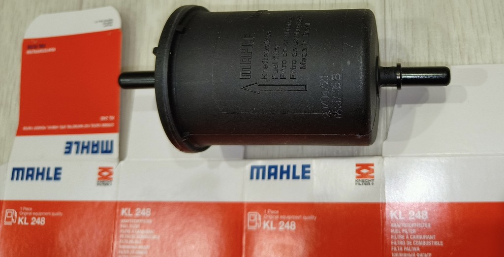

#18

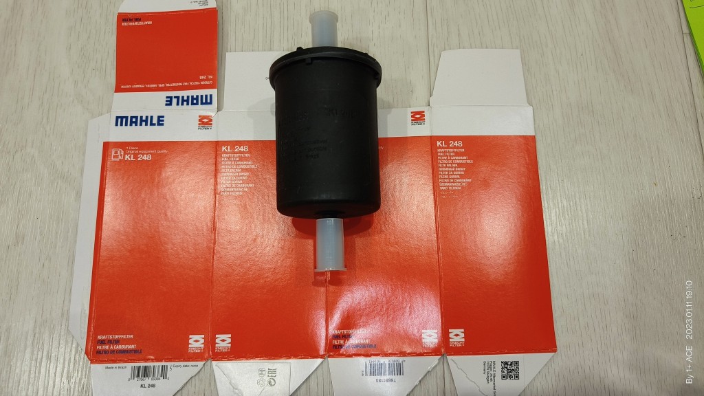

Распил топливного фильтра MAHLE KL248 (Бразилия), пластик
Цена 672 руб
Фото в архиве без пережатия https://disk.yandex.ru/d/4lNExK5eQ6FPaA

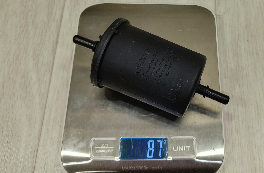

Диаметр 55,5 мм
Высота 84 мм (140,7 мм с штуцерами)
Диаметр штуцеров 7,94/7,98 мм

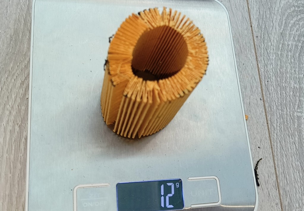

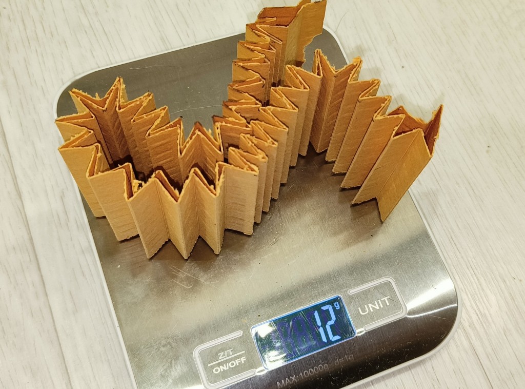

Площадь фильтрации 939 см2, толщина материала 0,35 мм, вес бумаги 12 грамм, плотность 0,365 г/см3

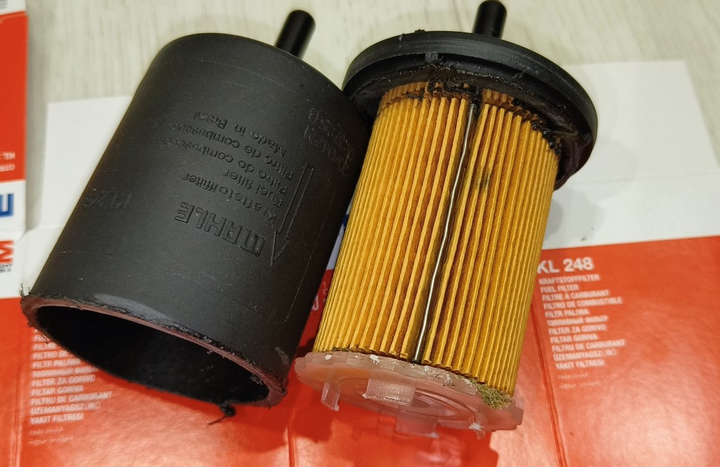

Фильтр из пластика, сделан в Бразилии. Такой экземпляр нам уже попадался, это MAHLE KL416/1 Топливные фильтры KNECHT/MAHLE (Пост Gubkin #102882)
Сделан 20 апреля 21 года, последняя цифра это год, т.к. на это намекают коды внутри фильтра.

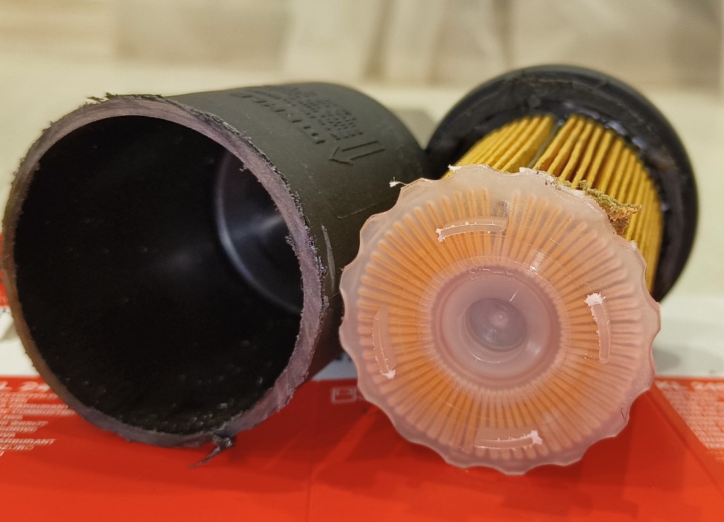

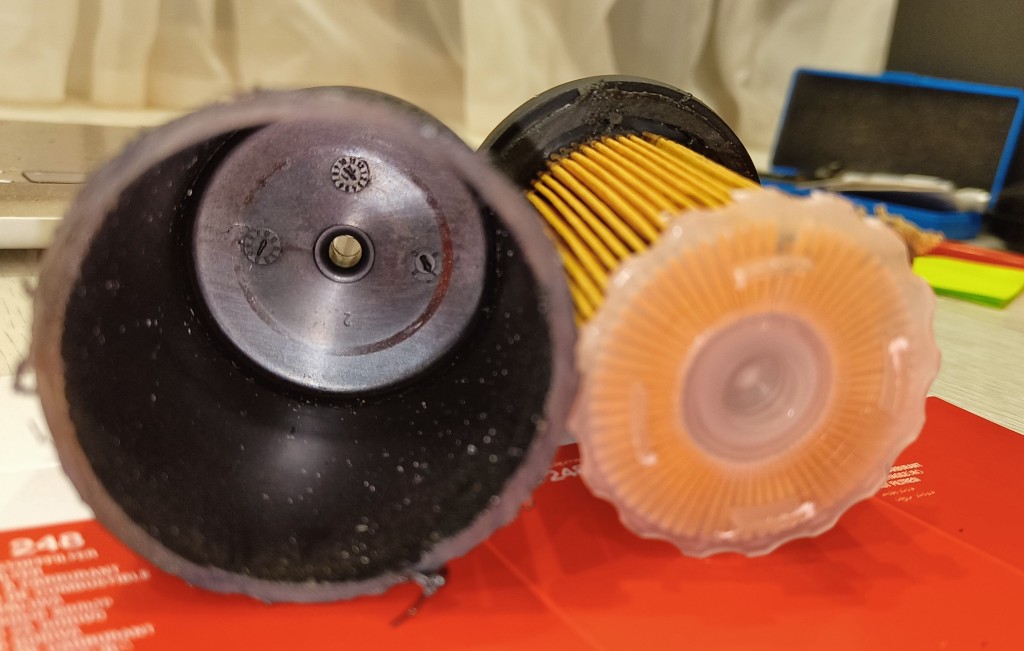

Фильтр сделан из корпуса и катушки, потом при сборке катушка надевается на корпус по посадке внатяг.
Герметика нет, вместо него бумага вдавливается в расплавленный прозрачный пластик.
Сделано все технологично и отлично.
Бумага отличная, плотная, толстая 0,35 мм и большая площадь фильтрации в 939 см2.
Думаю вот такой фильтр уже можно запросто рекомендовать в двигатели GDI
Общая оценка 5
