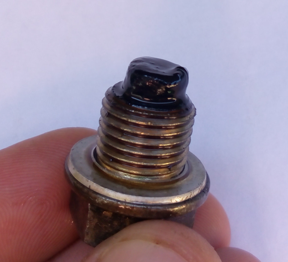

Новые наблюдения. У меня вкручен в поддон двигателя сливной болт с магнитом.
Думаю интересно, насколько состав был абразивным во время обработки.
По моим прикидкам он был не очень абразивен и износа железа накопилось среднестатистически. Когда вытирал магнит от железной пыли, то она мне показалась очень черной. В прошлые разы на просто масле была серой. Видимо та сажа, которую я добавлял при обработке выступила неким пилингом.
Или произошло "шаржирование" поверхности :oldman:

Дмитрий Анатольевич писал(а): У меня вкручен в поддон двигателя сливной болт с магнитом.
Чуть бы раньше отписался, подобрал и себе пробку с магнитом :? ...

Дмитрий Анатольевич писал(а):когда вытирал магнит от железной пыли, то она мне показалась очень черной.
конгломерация..., как вариант.

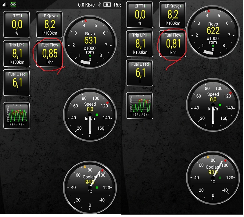

После смены масла ( http://www.drive2.ru/l/454385550757986785/ ) и небольшой "прикатки" (2 недели и 400км) снял все показатели и глянул в цилиндры.
Показатели расхода топлива на ХХ остались на прежних минимальных значениях, как и сразу после 2й обработки.
расход плавает 0,82-0,86л/ч

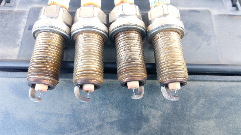

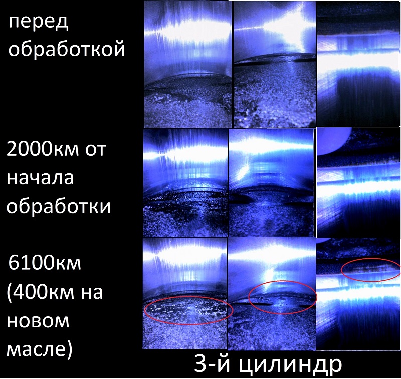

Визуальный осмотр мне тоже понравился, днище 3-го поршня стало более сухим, нагар по краям начал становиться белым, местами видно отслаивание.
нагар сухой и отслаивается
3й цилиндр____.jpg (349.86 КБ) 2772 просмотра

Резьба свечей сухая. (А до начала обработки резьба была в масле)
свечи норм
свечи норм
