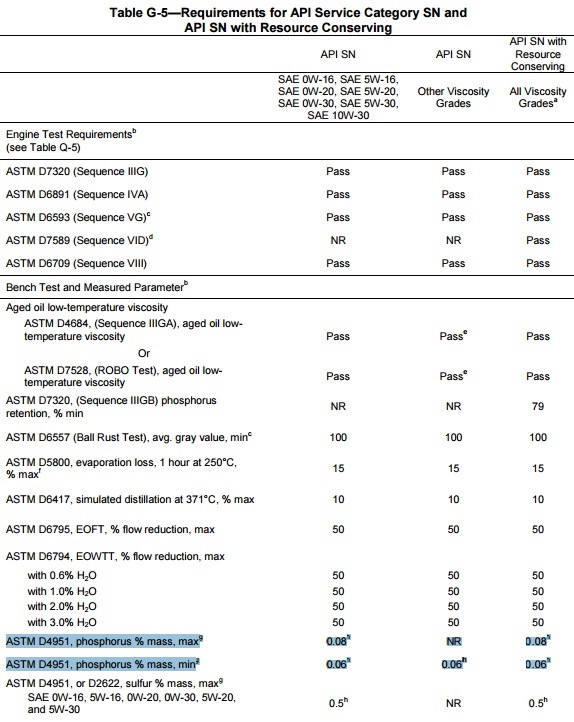

veles,
Это в новом изложении?
потому как по старинке с 2010 по фосфору было так:

Не знаю, что это за "изложение". Никогда не было ограничения по количеству. Ограничивается летучесть по фосфору, этом отличие от предыдущих допусков.

ограничения по мах. не было только- "Other Viscosity Grades":
