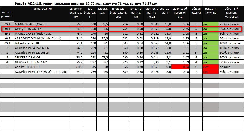

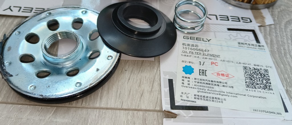

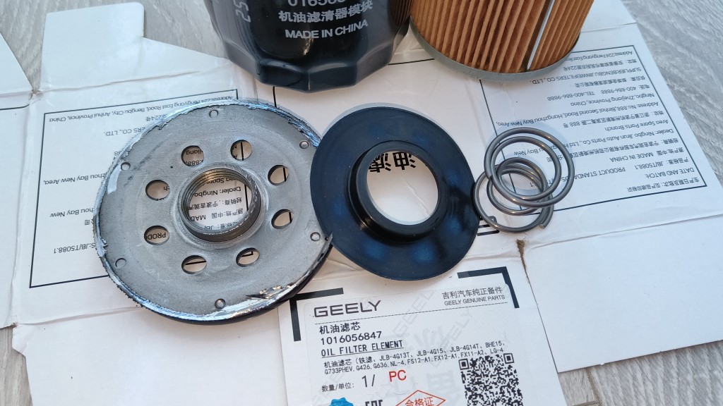

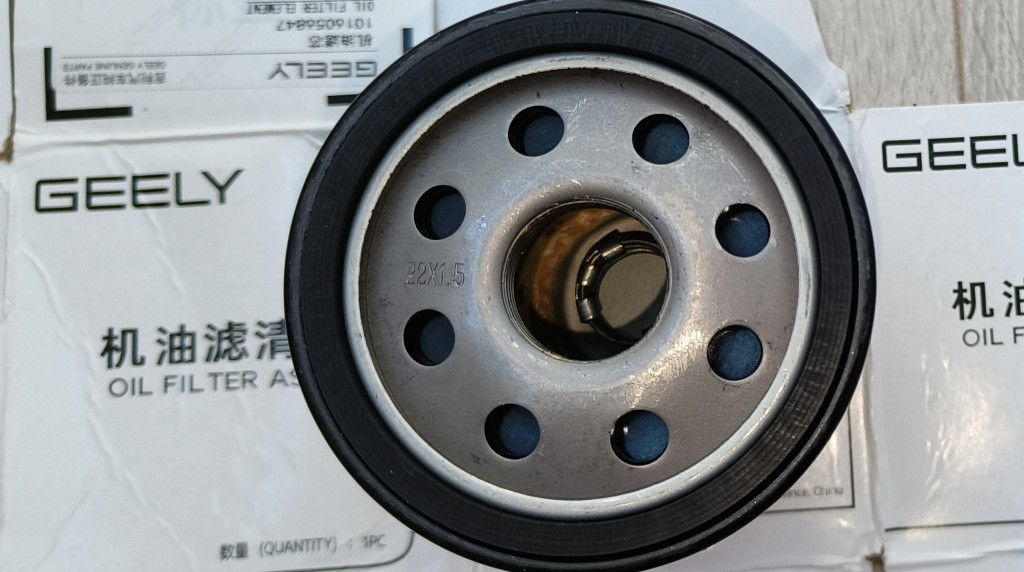

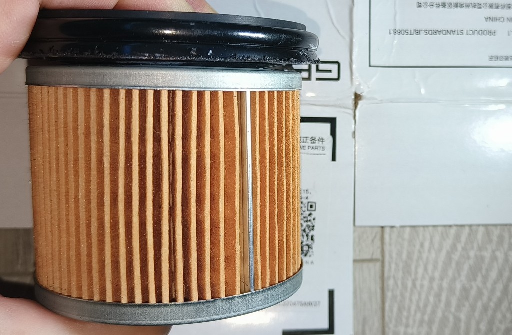

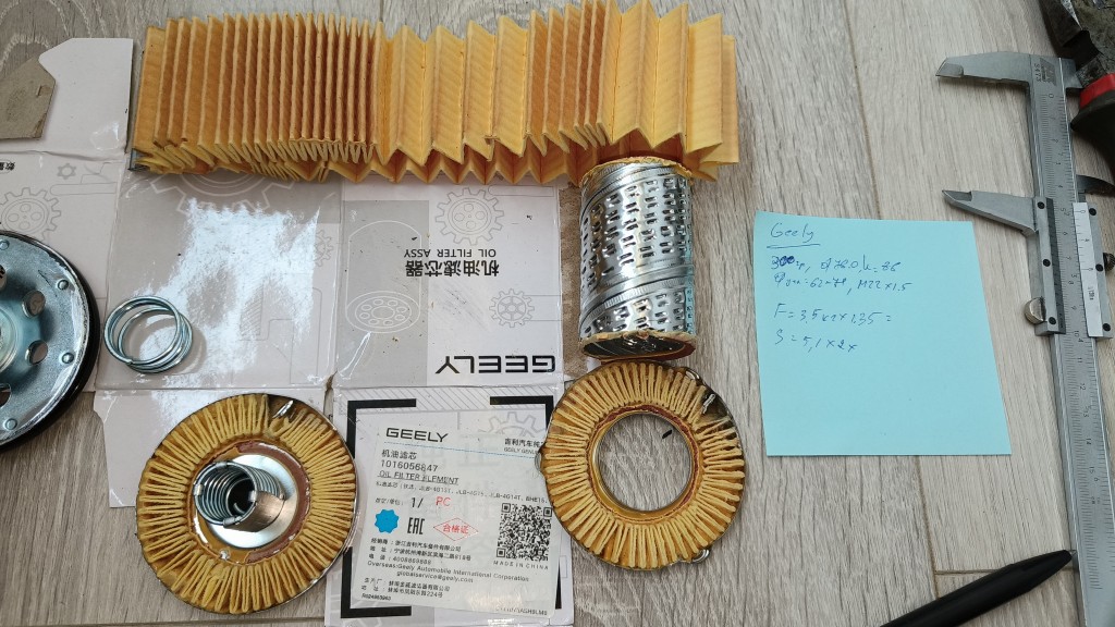

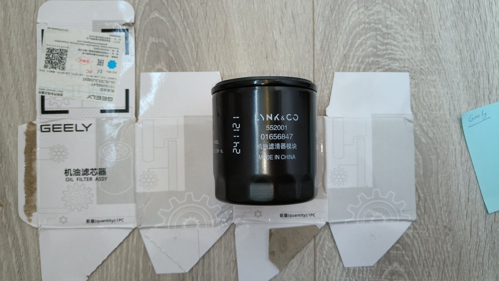

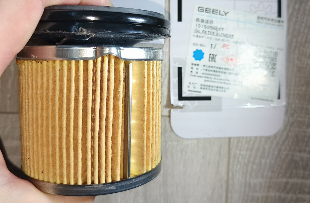

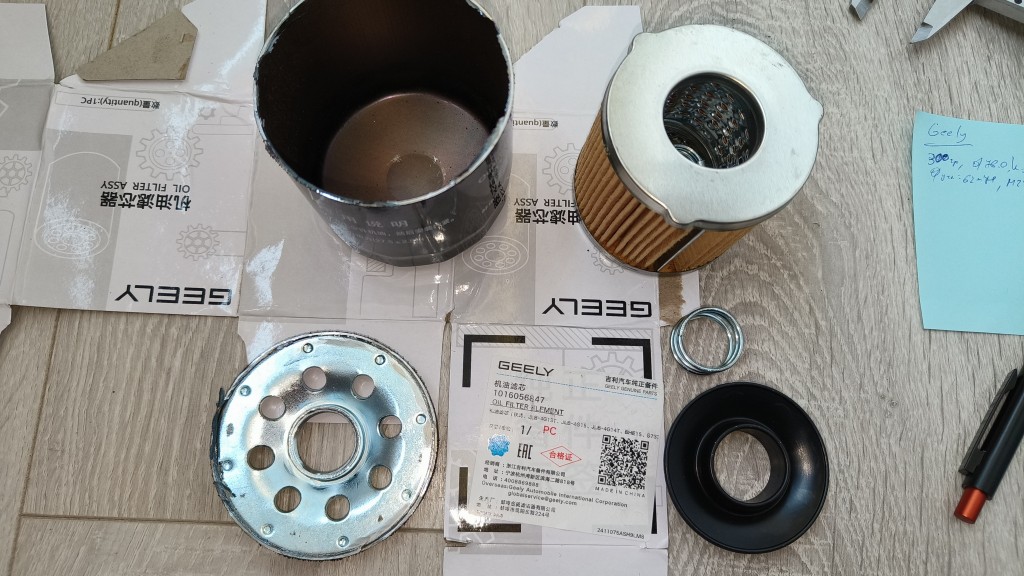

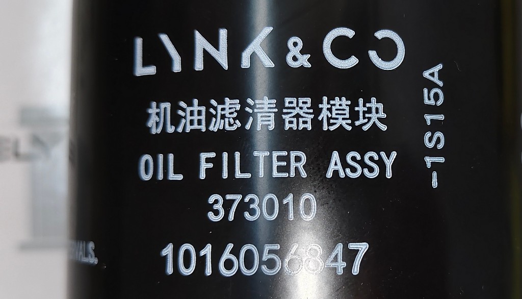

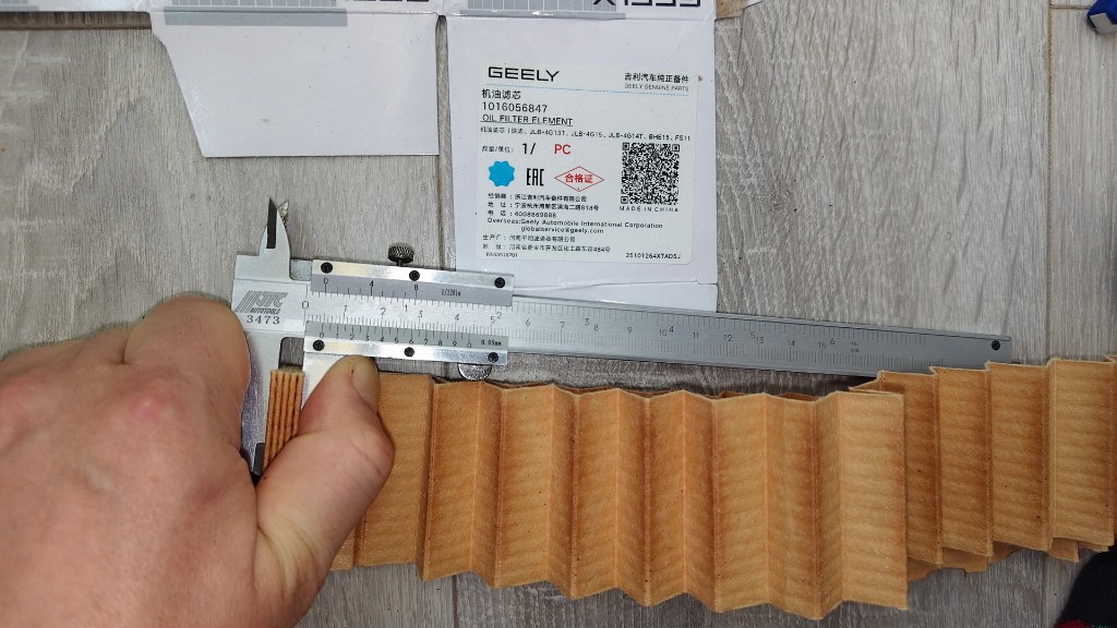

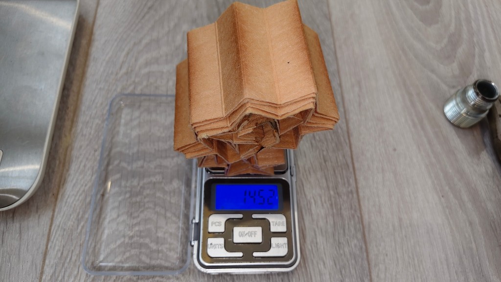

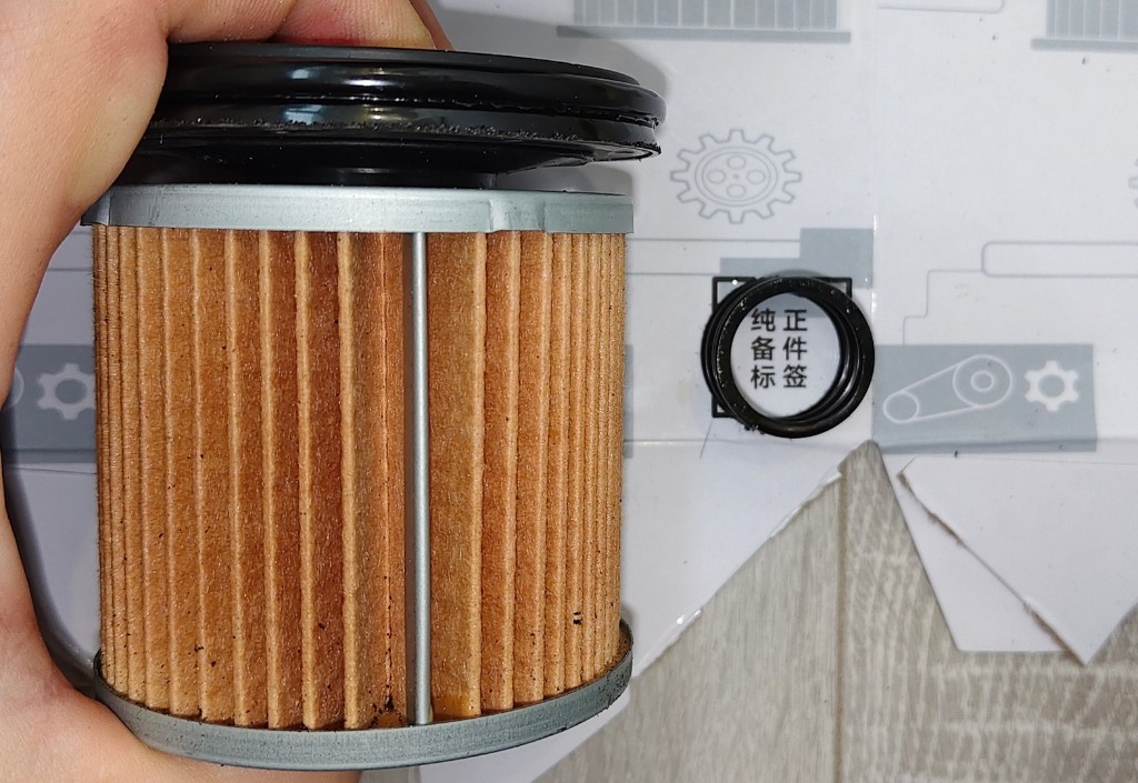

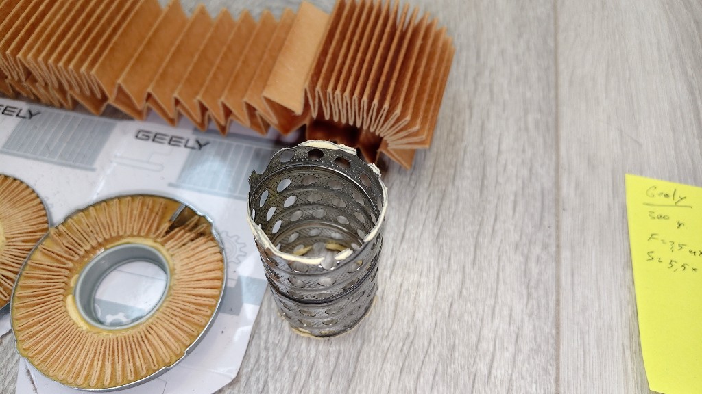

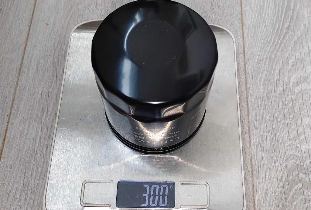

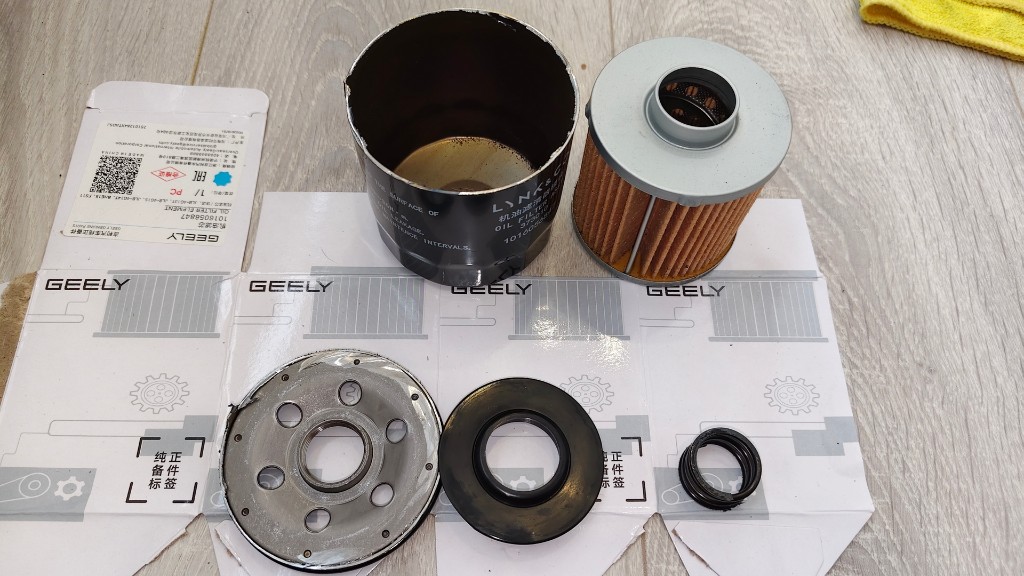

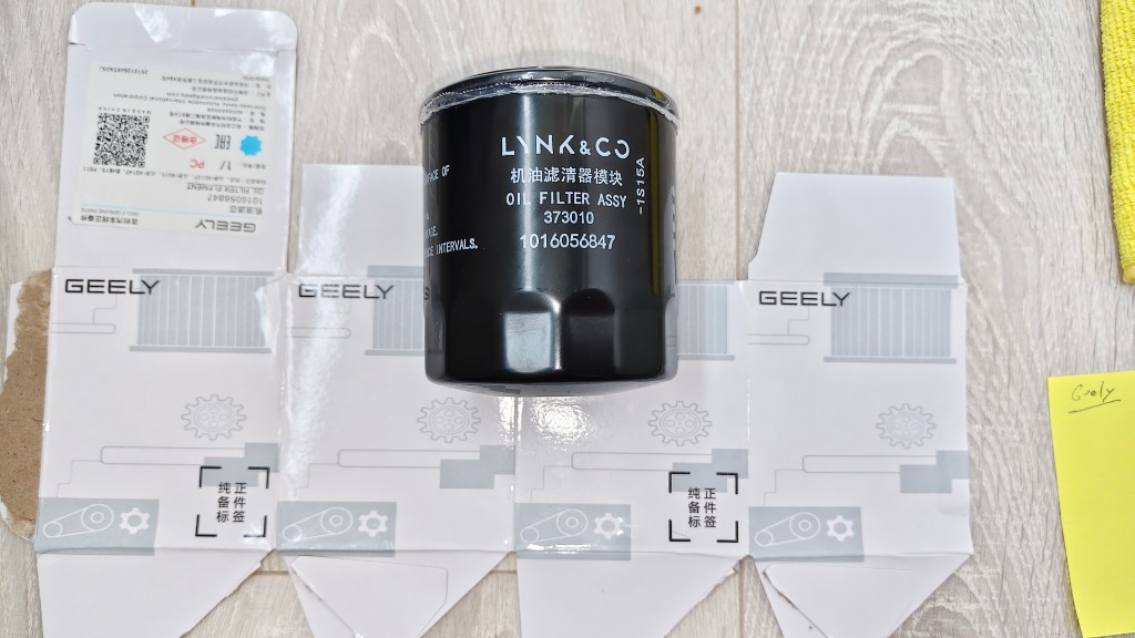

Распил масляного фильтра Geely 1016056847
Цена 1147 руб
Куплен на ОЗОНе, Продавец Archer Geely, ссылка на товар пока не доступна, т.к. он закончился )
Аналог MANN W7056
Применимость - Geely Galaxy L7 ?, GM 25206966 и 12706595 (они же ACDelco PF64), CHEVROLET 12640445

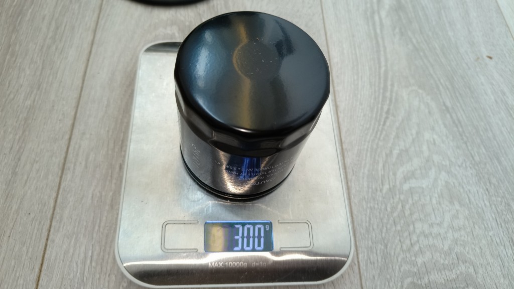

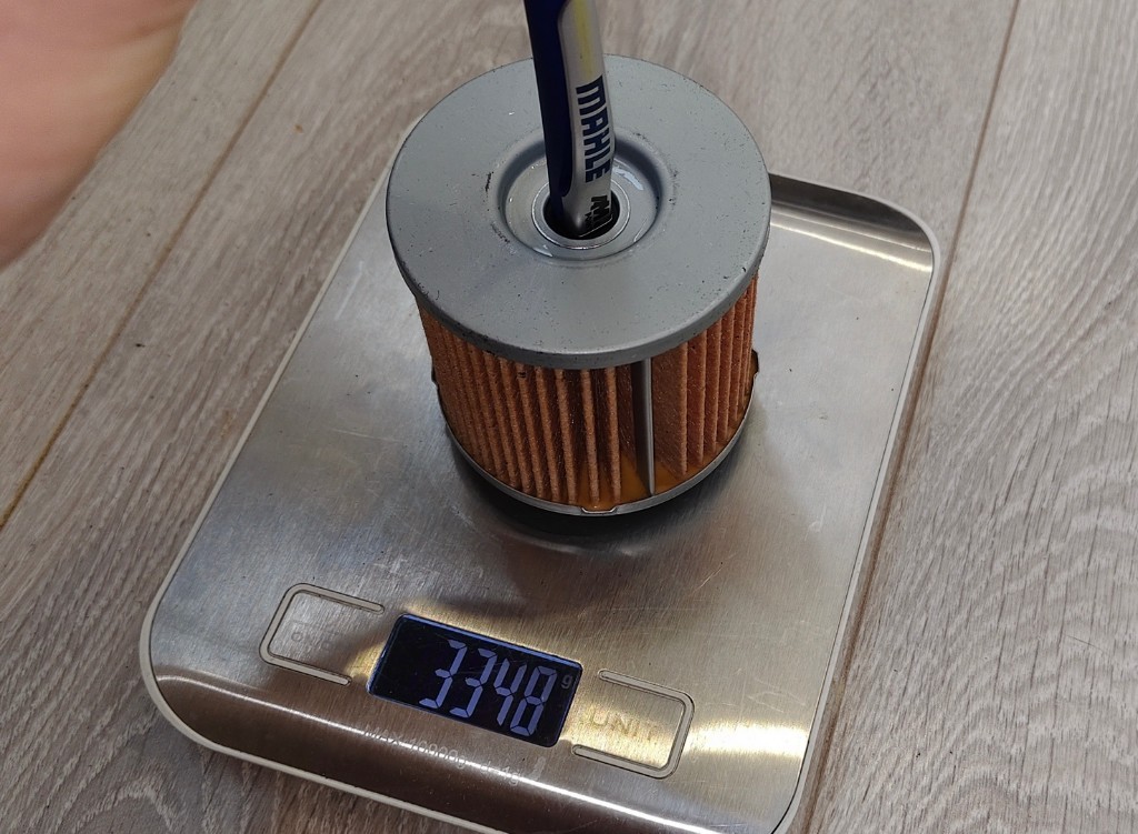

Вес 300 грамм
Диаметр 76,0 мм
Высота 86 мм
Уплотнение 62-71 мм
Резьба М22х1.5
Усилие открытия перепускного клапана 3,5 кг, диаметр седла 1,35 см, давление срабатывания 2,45 атм

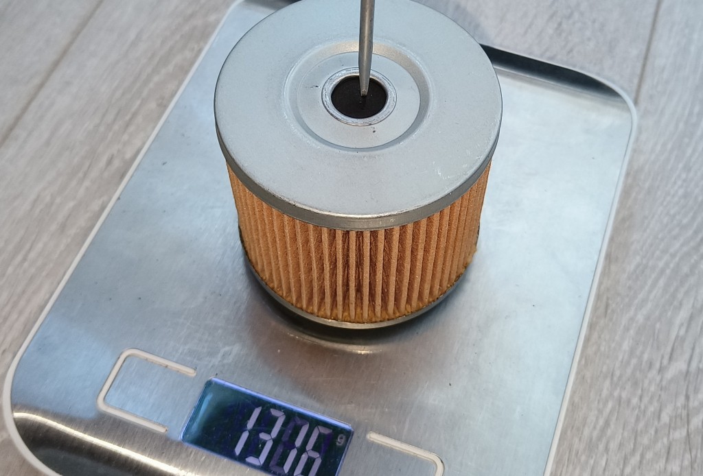

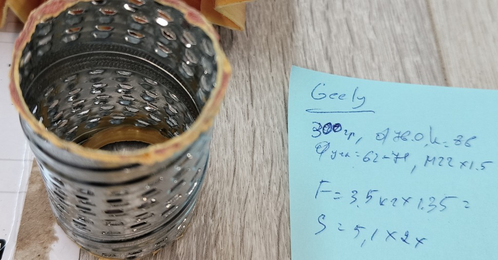

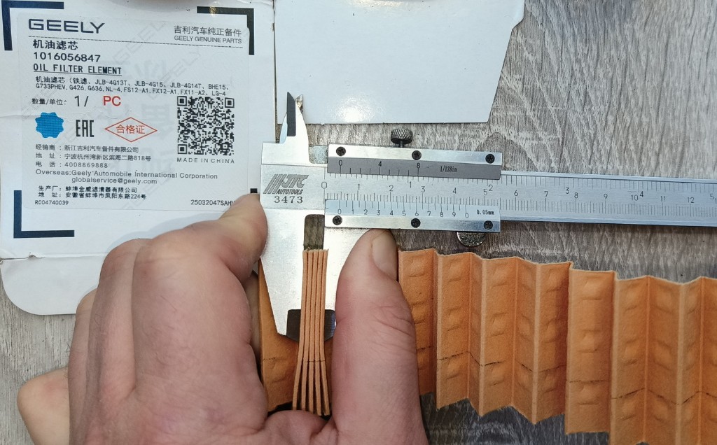

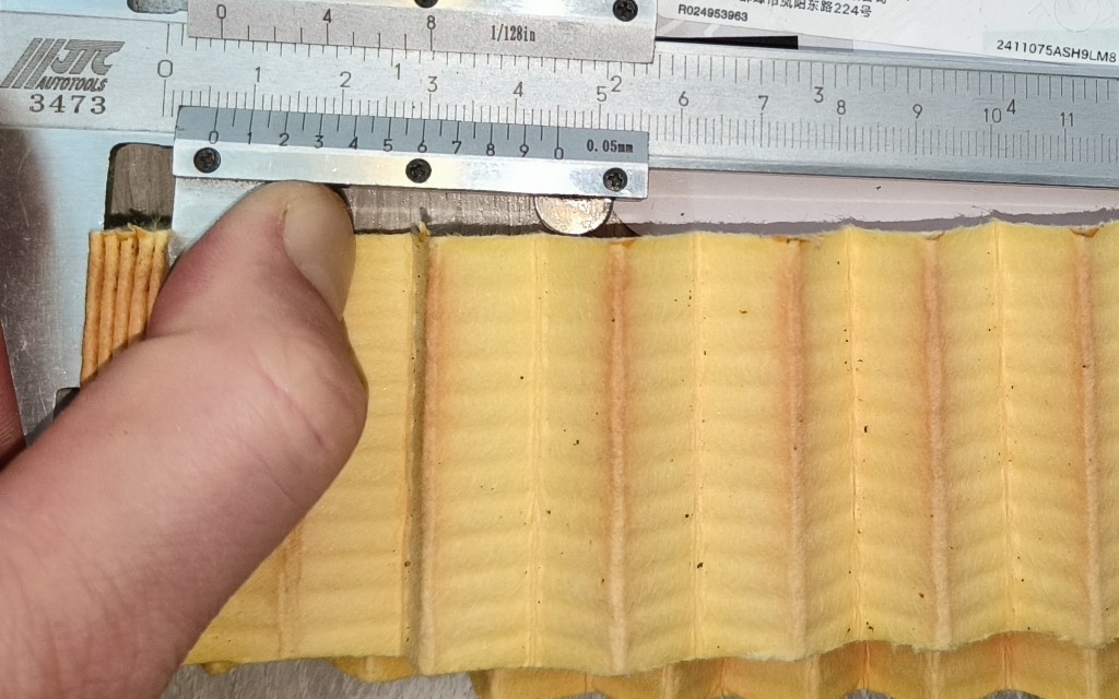

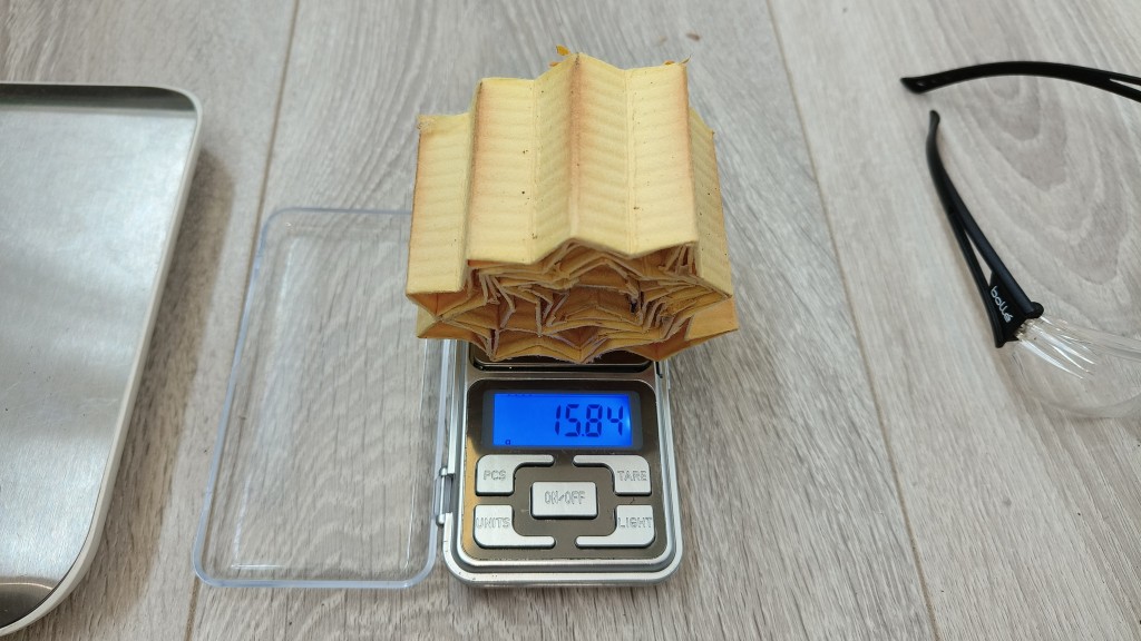

Площадь фильтрации 754 см2, толщина бумаги 0,58 мм, вес бумаги 15,8 г, плотность 0,361 г/см3

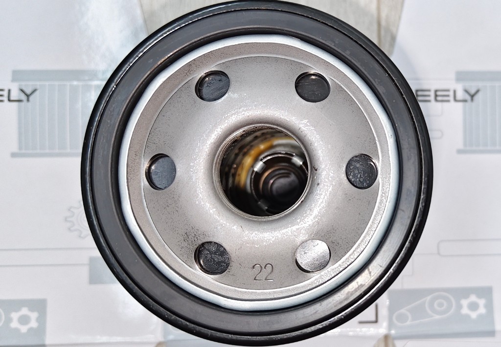

Резьба выполнена отлично
Обратный клапан 50% силикон, теряет эластичность в -20С, поджат катушкой в закрытом состоянии с преднатягом порядка 2-3 мм, на воздух гермет!
Перепускной из резины, поджат пружиной напрямую через поросячий хвост.
Давление срабатывания прям отличное в 2,5 атм

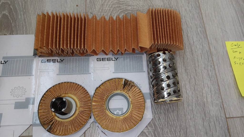

Центральная туба щелевая и это не плохо, такая на мекафильтр встрачается и на Бош ЮАР
Заливка герметиком отличная, и есть место где герметика мало, но это очень локально, даже оценку не буду снижать за это.
Герметик где-то такой уже встречал, 2-х цветный как бы, снаружи бежевый, внутри коричневый.
Бумага очень качественная, ТОПовая с толщиной 0,58 мм как в лучших МАНН или МАЛЕ.
https://rutube.ru/video/private/e074f7c ... 839644a22/
Общая оценка 5
Поставил бы 5+ если б обратный клапан был 100% силикон!
Придраться не к чему, если только в цене, 1100-1200р это явный перебор и обогащение на недалеких любителях всего оригинального :) Но тут по крайней мере качество оправдалось, фильт действительно очень хорош!
Применимость удивила в том плане, что М22 очень редкая резьба ) или ДВС на Geely Galaxy как-то связан с GM ? ))
Еще стоит учесть факт, что оригинал это любимая статья подделок :) кто не хочет играть в ромашку повезло купить оригу или нет, могут смело брать AM POINT OC614 или MANN W7056 (China)

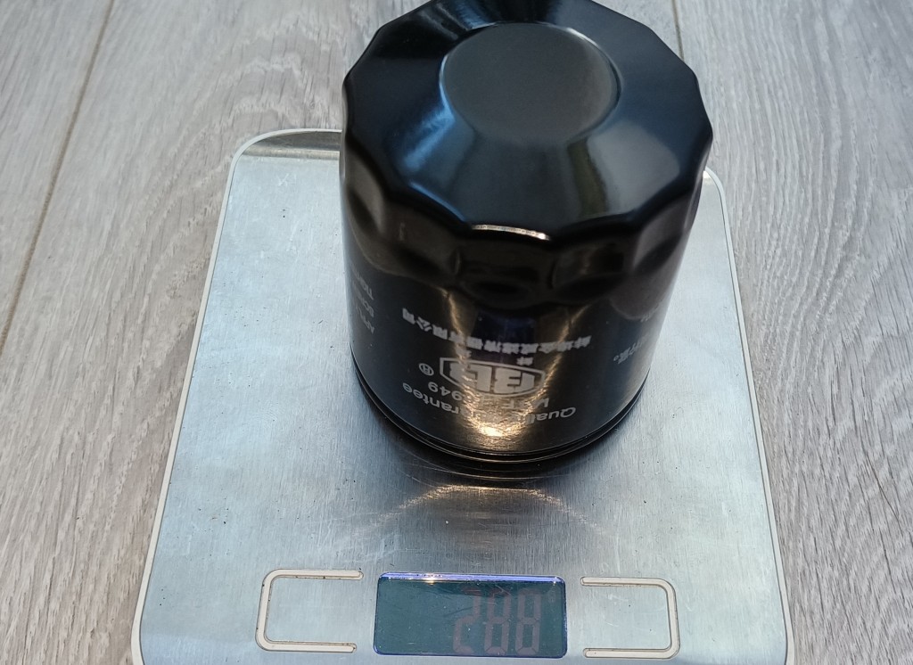

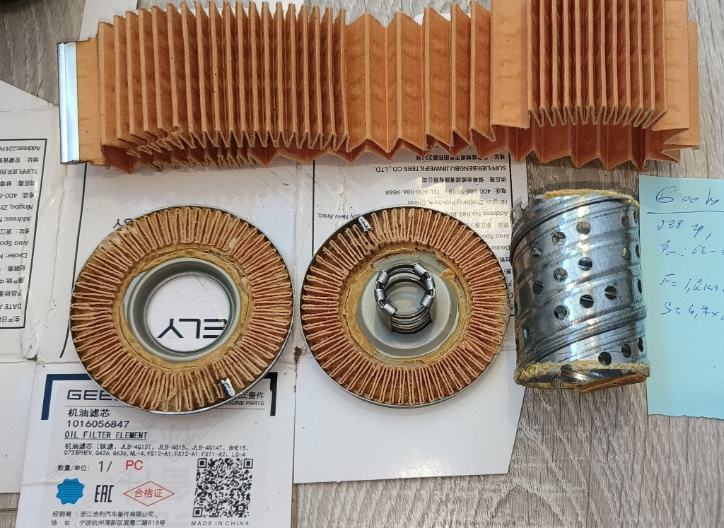

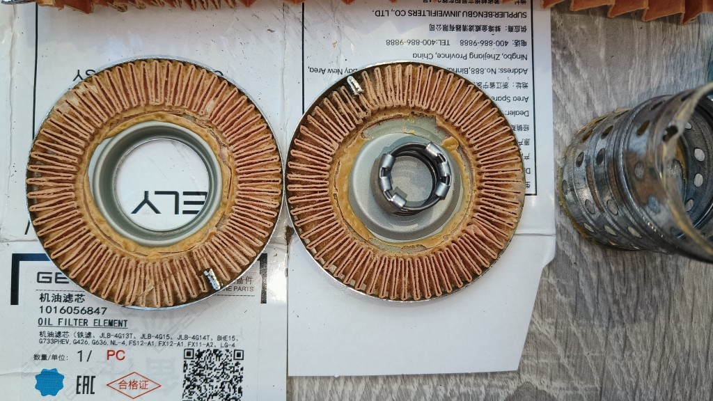

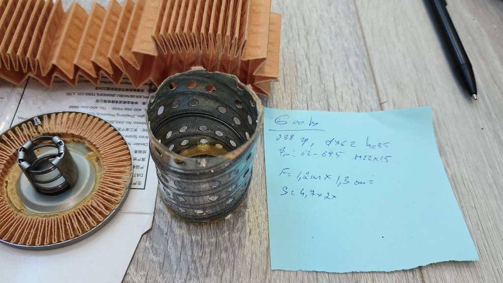

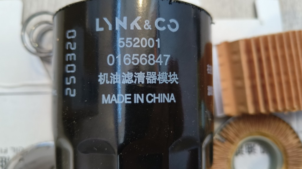

Распил масляного фильтра Geely 1016056847 (подделка)
Прислан подписчиком
До последнего был уверен, что оригинал.
Вы посмотрите на шрифт на корпусе фильтра! Это же выборка краски как на МАНН!
Сюда еще сделать УФ код + завальцовку соответствующую и все... ))
Вес 288 грамм
Диаметр 76,2 мм
Высота 85 мм
Уплотнение 62-69.5 мм
Резьба М22х1.5

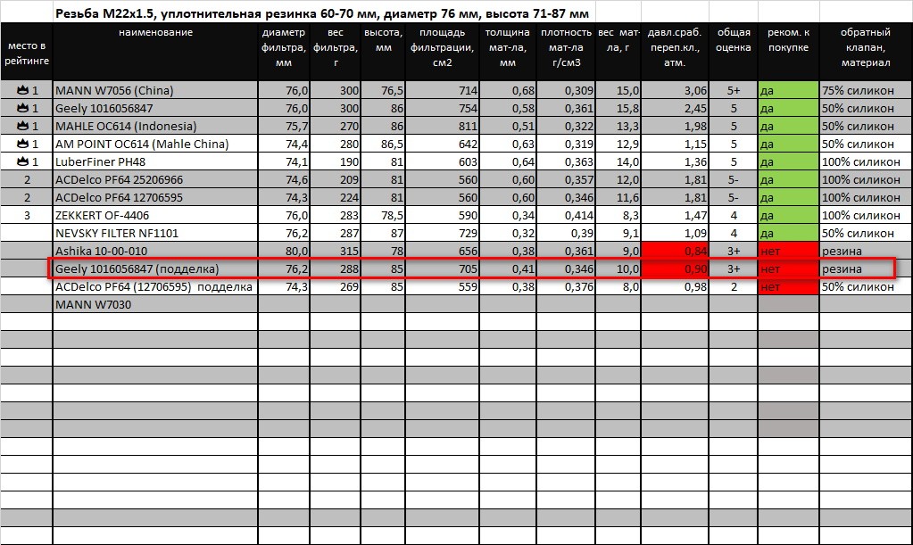

Усилие открытия перепускного клапана 1,2 кг, диаметр седла 1,3 см, давление срабатывания 0,90 атм

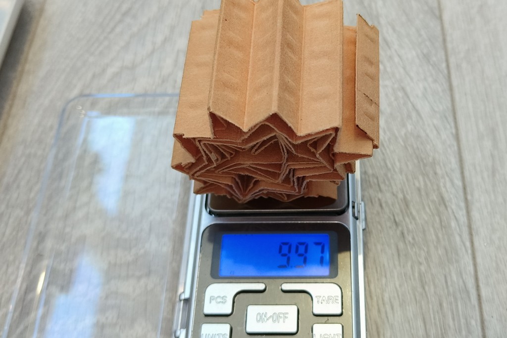

Площадь фильтрации 705 см2, толщина бумаги 0,41 мм, вес бумаги 10,0 г, плотность 0,346 г/см3
Резьба отличная, есть немного пыли, но сложно сказать болгарка это дала или так было )

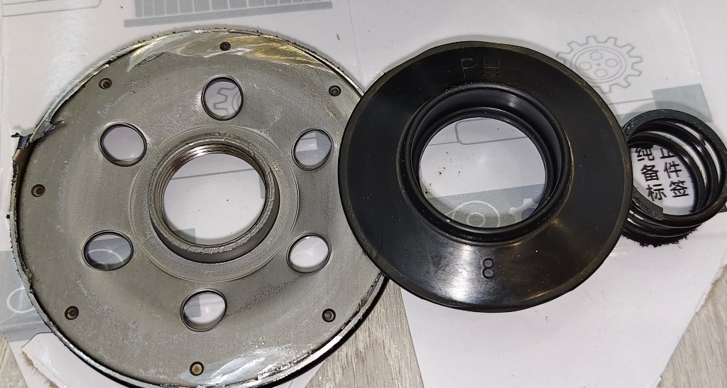

Обратный клапан резина, форму восстанавливает очень неохотно, просто касается седла, явного поджатия нет, тем не менее на водух гермет
Перепускной клапан резина, поджат пружиной через шайбу.
Давление перепуска 0,90 атм что является первым признаком подделки.
туба обычная, опасных элементов нет

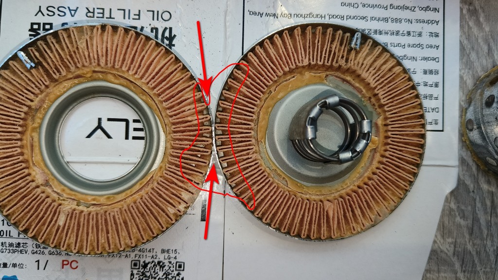

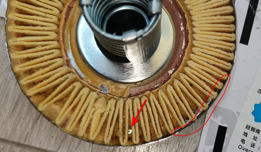

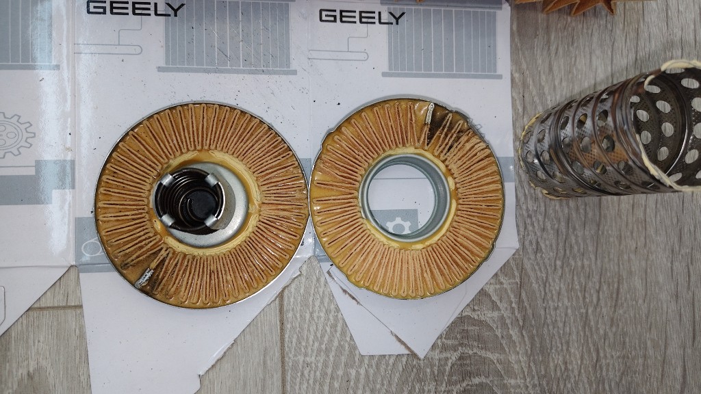

Заливка герметиком с косяками, есть зоны непроклея, см фото
Некритично, но 2-ой признак подделки
Бумага сразу видно очень дешевая, плиссировка как у очень дешевой бумаги в фильтрах нижнего ценового диапазона.
Это 3-ий признак подделки
https://rutube.ru/video/private/2f9d5ce ... 70167bea2/
Общая оценка 3+
Не рекомендован к покупке.
Очень качественная подделка!
Будет даже фильтровать и уровень исполнения как у фильтров Pilenga, Ashika 10-00-010 и прочего полухлама.
На таких фильтрах можно и 100 ткм отъездить и ничего не случится, ездят же таксисты на SCT например.

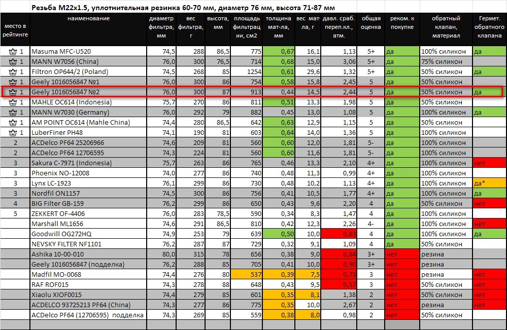

Другие аналоги Аналоги масляных фильтров MANN W7030 и W7056 (М22х1.5, h=78-87мм, Ø = 76мм)

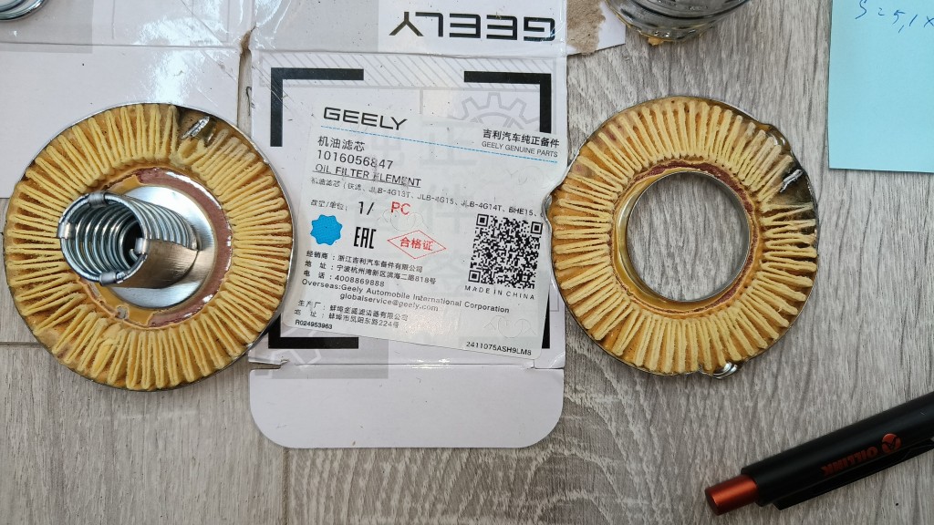

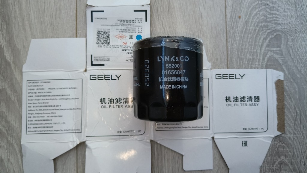

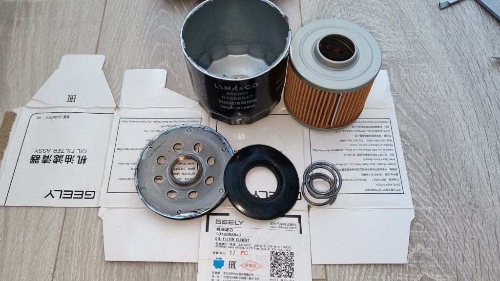

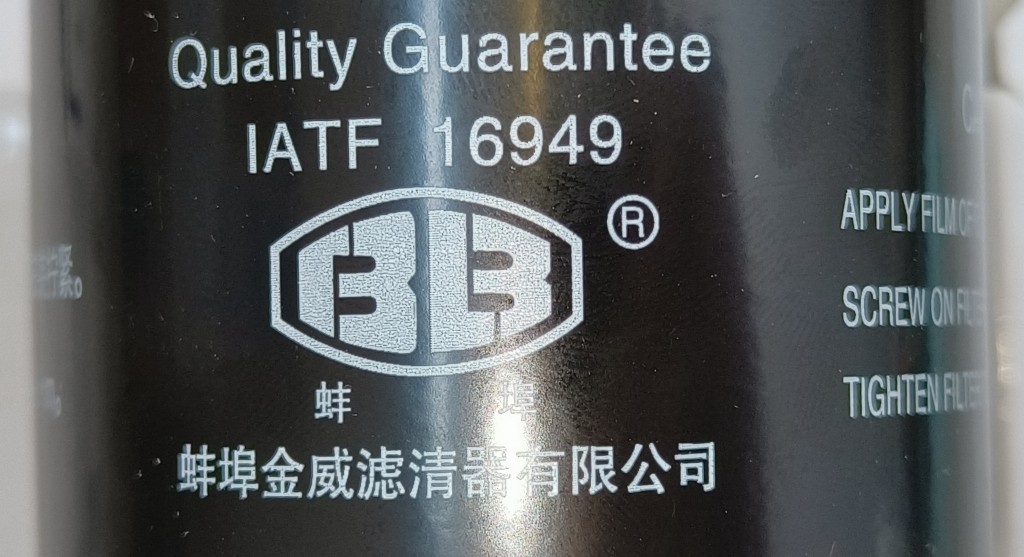

✅ Распил масляного фильтра Geely 1016056847 №2
Цена --- руб
Прислал подписчик
Аналог MANN W7056

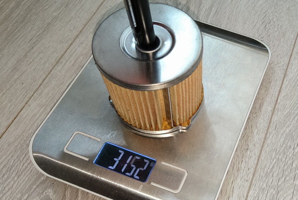

Вес 300 грамм
Диаметр 76,0 мм
Высота 87 мм
Уплотнение 63-71 мм
Резьба М22х1.5
Усилие открытия перепускного клапана 3,5 кг, диаметр седла 1,35 см, давление срабатывания 2,44 атм
Площадь фильтрации 913 см2, толщина бумаги 0,44 мм, вес бумаги 14,5 г
Обратный клапан 50% силикон, поджат на 1 мм в закрытом состоянии, на воздух полный гермет и по завальцовке и по клапану - см.видео.
Резьба отличная, торец мехобработан
Перепускной клапан из резины, поджат пружиной напрямую без шайбы через поросячий хвост пружины, ну ок... так делает фильтрон.
Туба по качеству отличная, напоминает изделия гудвилл HQ - маршалл
Диаметр причем её уменьшен для большей площади бумаги.
Заливка герметиком хорошая
Бумага по толщине 0,44 мм, по структуре отличная, вопросов не вызывает.
Если б не цена в районе 1000р, то фильтр вообще отличный :)
✅ Видео
https://rutube.ru/video/private/1e18a63 ... c269cd2b3/
✅ Общая оценка 5
Да фильтр определенно отличный, но на 5+ не тянет из-за бумаги, для такой оценки нужен ТОПовый материал толщиной более 0,5 мм. В остальном все хорошо!
