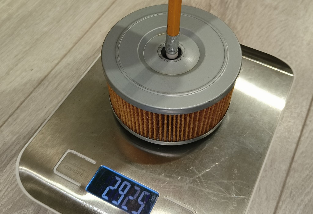

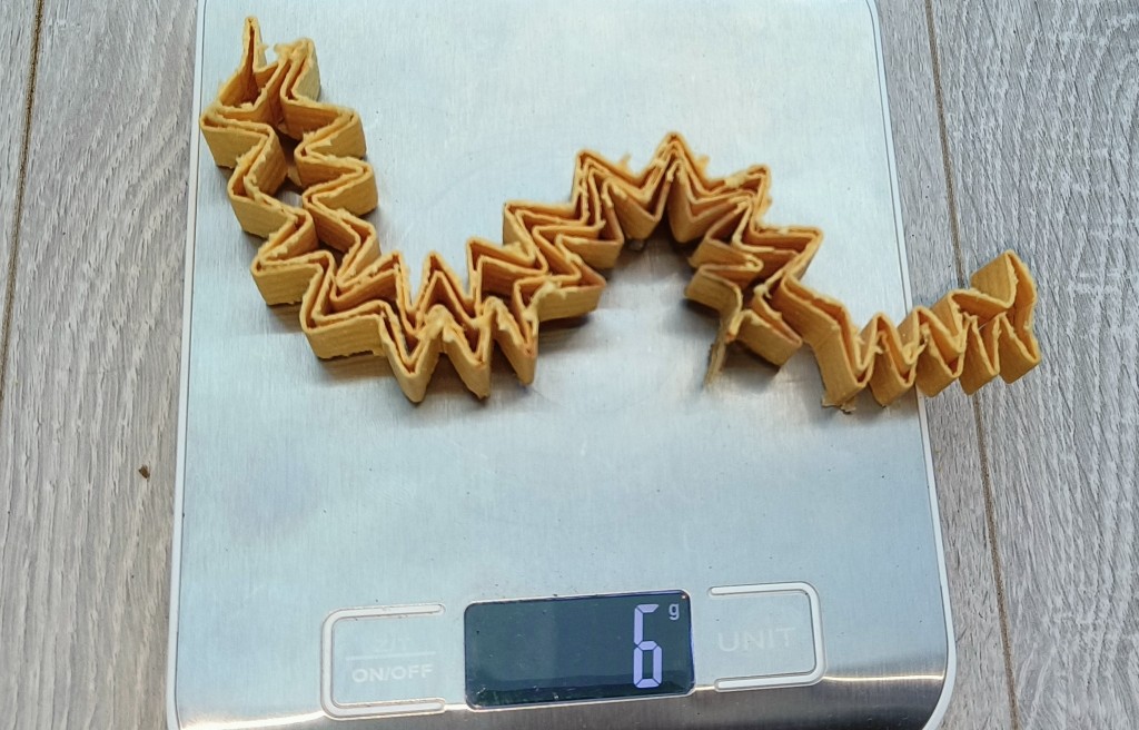

#16

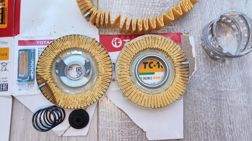

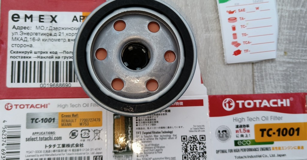

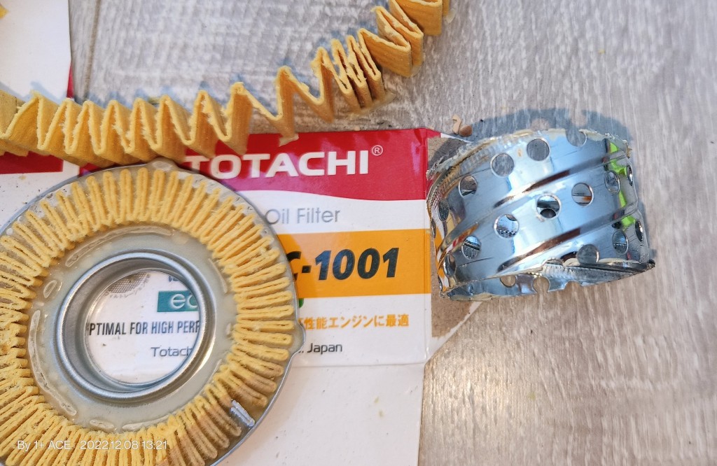

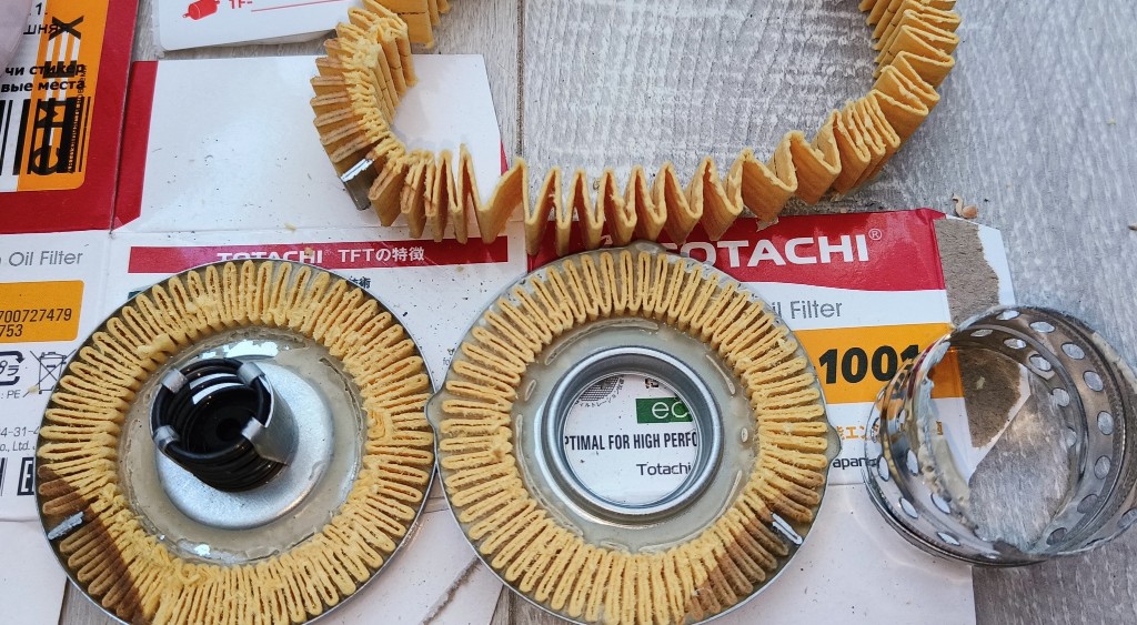

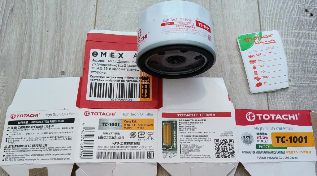

Распил масляного фильтра Totachi TC1001
Цена 324 руб
Фото в архиве без пережатия https://disk.yandex.ru/d/g27DfYO8_szr9g
Вес фильтра 235 грамм
Резьба М20х1.5
Диаметр 76,3 мм
Высота 52,5 мм
Уплотнение 62-71 мм
Усилие срабатывания перепускного клапана 2,0 кг, диаметр клапана 1,4 см, давление срабатывания 1,3 атм
Площадь фильтрации 262 см2, толщина материала 0,60 мм, вес 6 г, плотность 0,382 г/см3
Безумно красивая упаковка фильтра, сам фильтр и качество полиграфии на фильтре. Подошли с душой :)
Резьба в фильтре с заусенцами, мехобработки нет.
Обратный клапан из силикона, поджат катушкой в закрытом состоянии.
Есть большое пространство для открытия обратного клапана
Перепускной клапан из резины, очень толстый чтобы не деформироваться от пружины. Давление перепуска в норме.
Герметик нанесен равномерно, непроклея и капель нет.
Центральная туба отличная. Отверстия чем-то мехобработаны чтобы не было заусенцев. Третий раз такое вижу.
Особый интерес вызвал материал бумаги, крайне прочный и толстый, 0,60 мм это не часто можно встретить.
Общая оценка 5-
минус на заусенцы на резьбе.
Рекомендован к покупке.
5- поставил потому что для своего типоразмера выжали все что можно, да площадь небольшая фильтрации, но это задано скромной высотой фильтра.

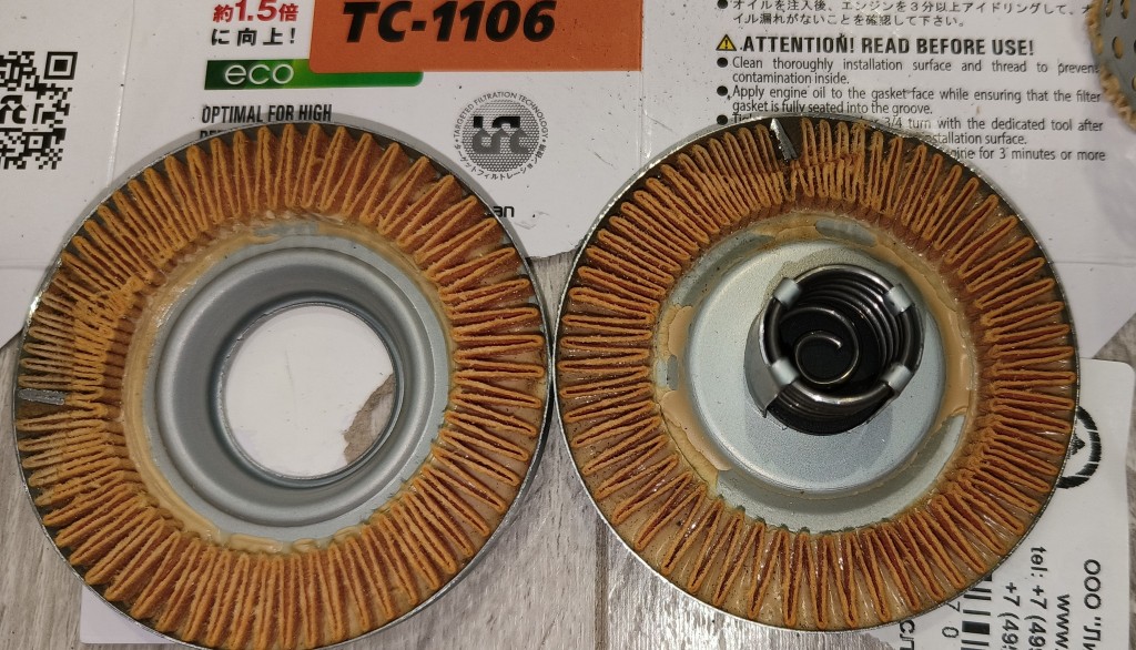

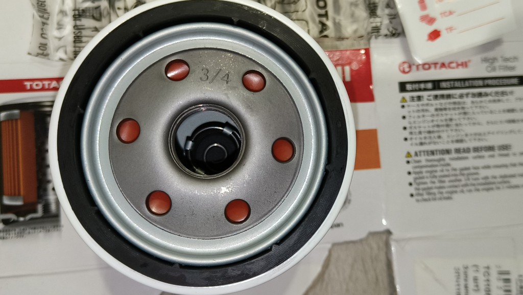

#17

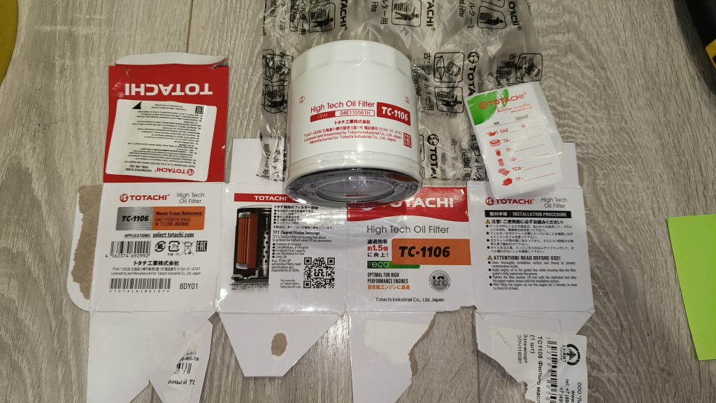

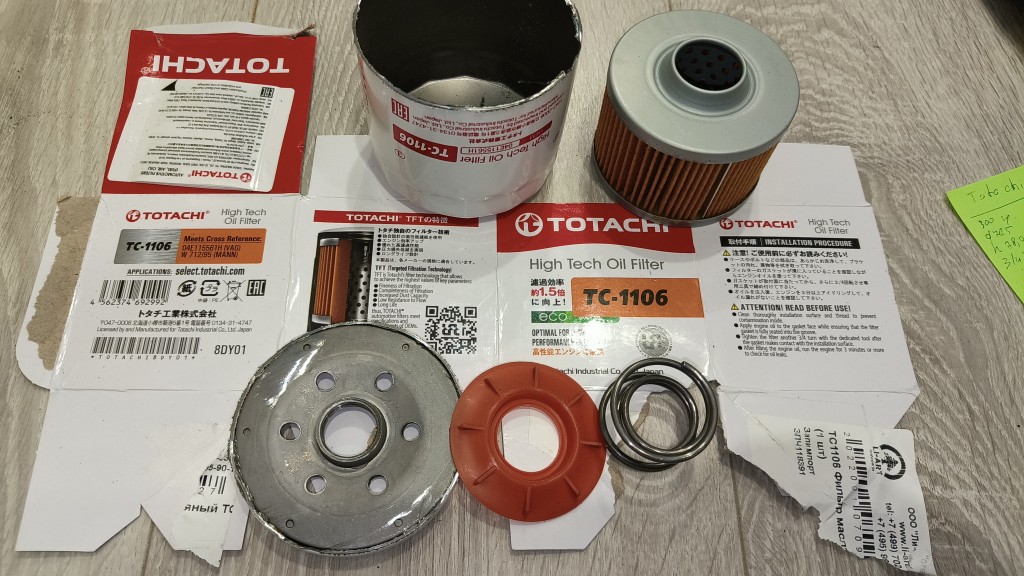

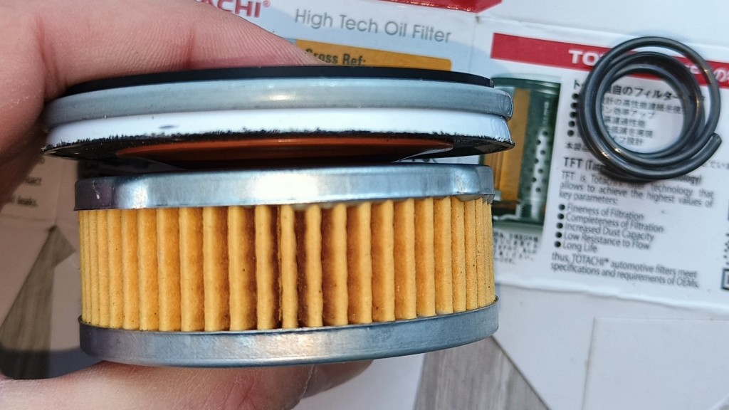

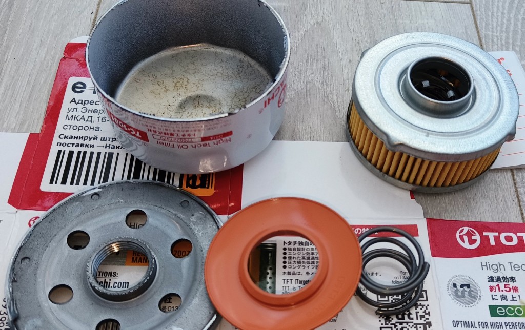

Распил масляного фильтра Totachi TC-1106
Цена 327 руб
Аналог MANN W712/95

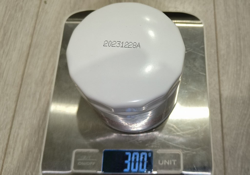

Вес фильтра 300 гр
Диаметр 76,5 мм
Высота 78,0 мм
Резьба 3/4"
Уплотнение 64-72 мм
Усилие открытия перепускного клапана 2,2 кг, диаметр седла 1,2 см, давление срабатывания 1,95 атм

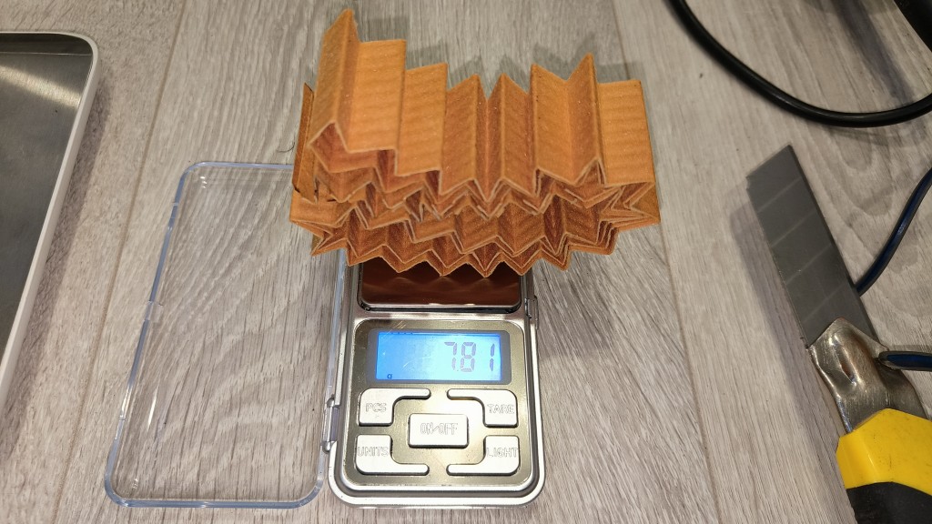

Площадь фильтрации 561 см2, толщина бумаги 0,39 мм, вес бумаги 7,8 г, плотность 0,357 г/см3.
Комплектация мое почтение, чего только нет - наклейка, книжечка, пакет для БУ фильтра, пластиковая крышка для фильтра.
Резьба накатана отлично, торец зашлифован. Заусенцев нет.
Обратный клапан 100% силикон, очень тонкий даже просвечивается, кое-что напоминает )
Поджат катушкой в закрытом состоянии, причем ребра клапана упиратся в катушку. как быы поддерживают его в закрытом положении всегда. Понятно что давление масла пересилит и откроет клапан, но странная конечно конструкция.
Перепускной клапан из резины, давление срабатывания в норме
Центральная туба по качеству отличная, не дешевая перфолента.
Но диаметр тубы огромен (44 мм наружный), из-за этого складки бумаги небольшой глубины и ее мало влезло.
Заливка герметиком хорошая, равномерный слой
Бумага самая что ни есть средняя обычная типичная
0,39 мм и всего 7,8 гр
Так то в целом хороший фильтр, но подпорная пружина катушки здоровая отобрала высоту и туба отобрала место у бумаги )
В итоге по параметрам получился фильтр уровня Miles AFOS088 Масляные фильтры MILES (Пост Gubkin #111140)
рутуб ТЫЦ
Общая оценка 4
Другие аналоги в теме Аналоги масляных фильтров MANN W712/83 и W712/95 (3/4", h=75-90 мм, Ø = 76 мм)
Спасибо Владимиру 39rus за фильтр!

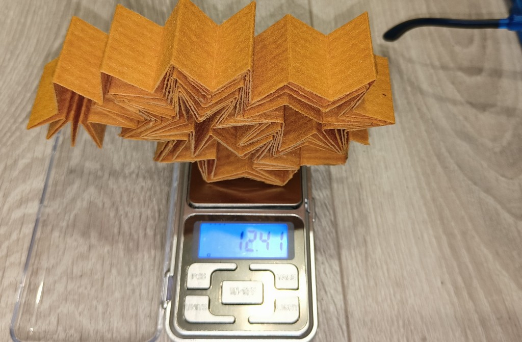

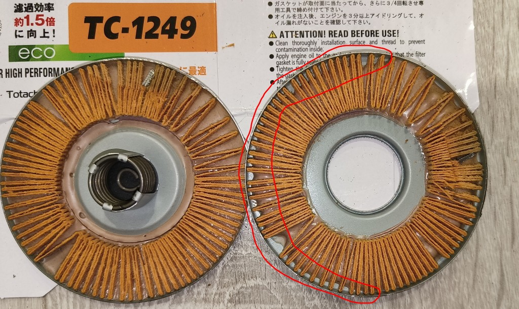

#20

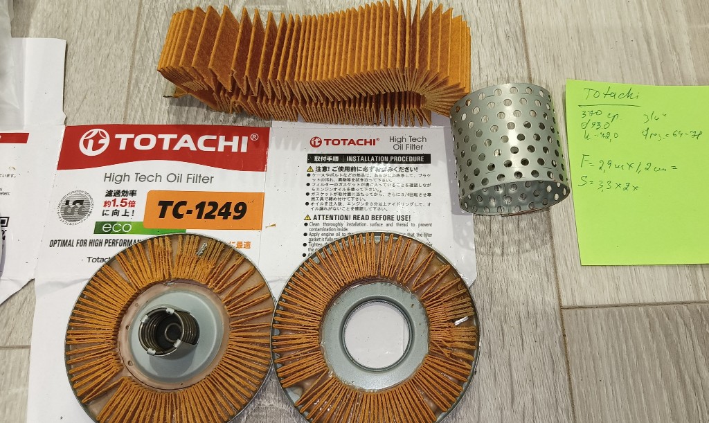

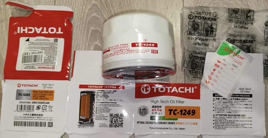

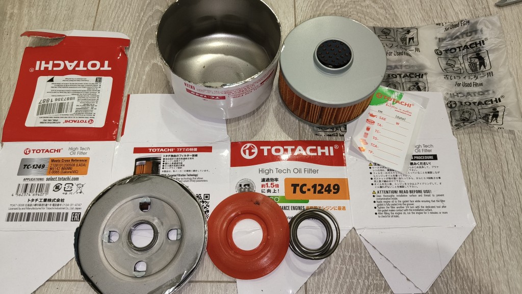

Распил масляного фильтра Totachi TC-1249
Цена 232 руб
Куплен на ОЗОНе https://www.ozon.ru/product/totachi-fil ... 126596094/
Продавец ИП Тунгусов Д.Г. (Самара)
Аналог MANN W914/2
Применимость - ВАЗ передний привод

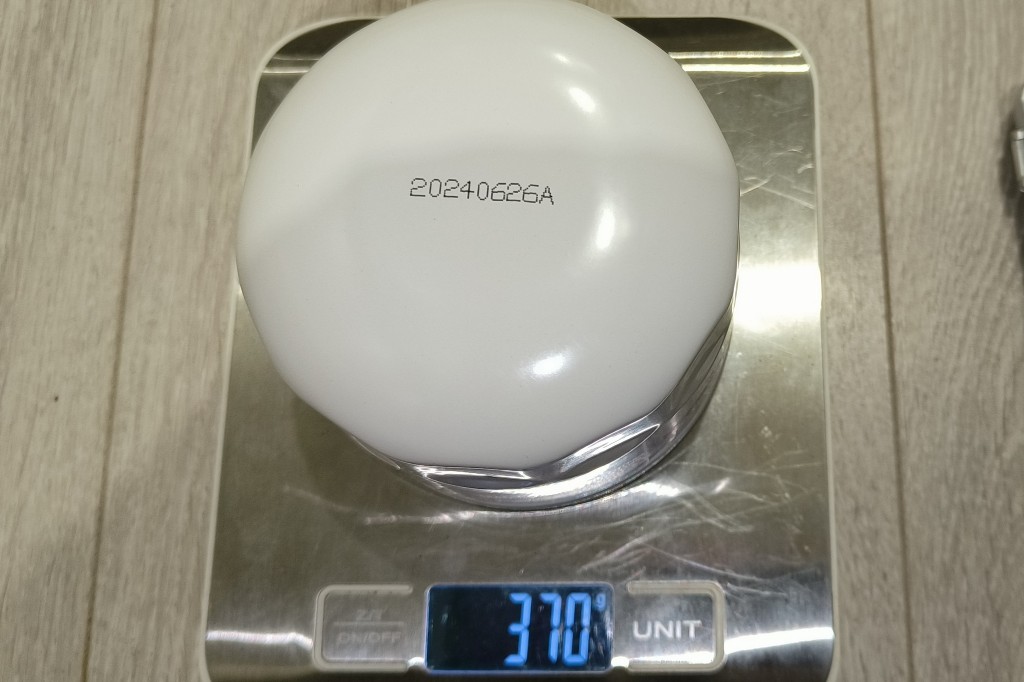

Вес 370 грамм
Диаметр 93,0 мм
Высота 72,0 мм
Резьба 3/4"
Уплотнение 64-71 мм
Усилие открытия перепускного клапана 2,9 кг, диаметр седла 1,2 см, давление срабатывания 2,56 атм

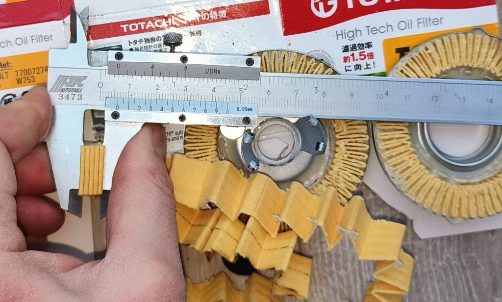

Площадь фильтрации 950 см2, толщина бумаги 0,37 мм, вес 12,4 г, плотность 0,353 г/см3

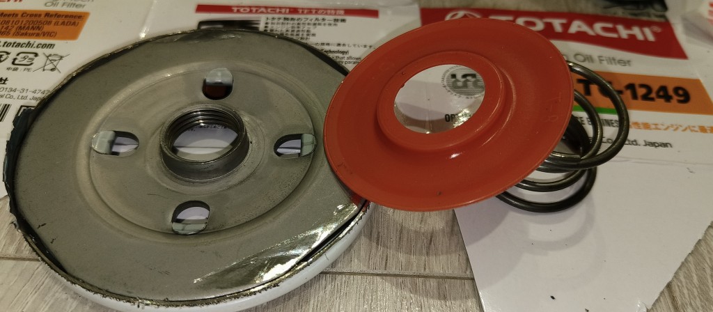

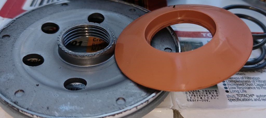

Резьба накатана отлично, торец без заусенцев.
Обратный клапан из 100% силикона, поджат катушкой в закрытом состоянии
Пространство для открытия клапана небольшое. Не очень понравился узел, какой-то непроработанный.
Перепускной клапан из резины, поджат пружиной напрямую, без шайбы.
Тоже как бы небольшая, но экономия, QAP фильтр делает через шайбу. Как и МАНН.
Центральная туба отличная, уровень NITTO VIC
Заливка герметиком... ну на фото вы видите равномерность, посредственная.
Снаружи непроклей, внутри очень тонкий слой.
Следующий фильтр может будет лучше, а может хуже. Не хочется играть в эти игры.
Где качество ? :)
Бумага обычная средняя, толщина 0,37 мм что меньше медианного значения 0,40 мм
Поэтому вся эта реклама на фильтре об уникальности фильтрации скорее всего просто реклама :)
Что ставить фильтру ? ну такие уже попадались с непроклеем

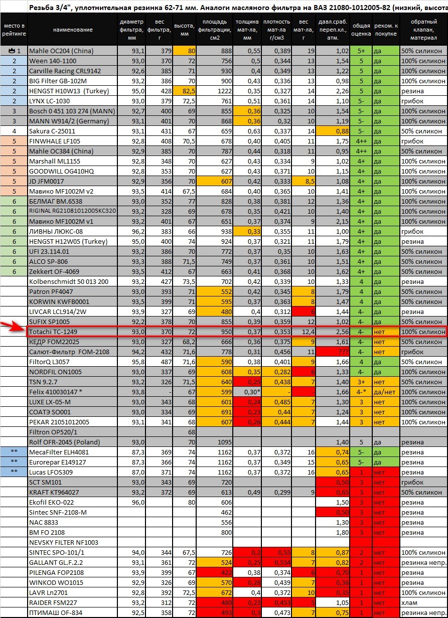

SUFIX SP1005 http://www.oilchoice.ru/viewtopic.php?p=107483#p107483
КЕДР FOM22025 http://www.oilchoice.ru/viewtopic.php?p=107465#p107465
Там ставил "4-"
Данный тотачи ну по весу бумаги и площади получше.
Да и вообще если бы не косяк этот, вполне был бы вариант на 5-ом или 6-ом месте в общем рейтинге на уровне там FINWHALE LF105 или HENGST H12W05 (Turkey)
РУТЮБ ТУТ
Общая оценка 4-
Не рекомендован.
Непроклей бумаги по внешнему диаметру.
Другие аналоги в теме http://www.oilchoice.ru/viewtopic.php?t=7000
Спасибо Ильяс за фильтр!
