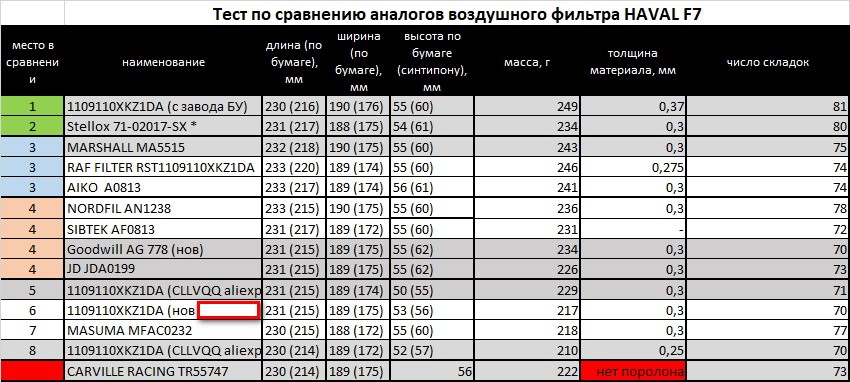

SIBTEK AF0813
Цена 309 руб
Применимость HAVAL F7 1109110XKZ1DA
Обычный нормальный фильтр, плохого ничего не заметил
в рейтинге он выглядит вот так
