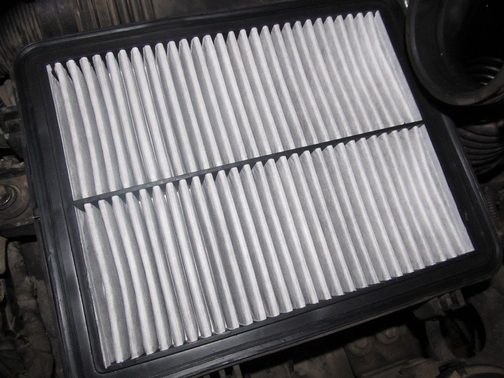

FILTRON AP182/10
автодок, 353 руб, SPB
заменитель KIA 28113-3E500
Фильтр очень понравился. Сделан для MANN 8-)
Размеры 295x236x33
Число складок 29
Резинка по периметру сидит плотно, снимается тяжело
Всё ровное, придраться не к чему
Сравнение с BLUE PRINT ADG02246
в форму установился хорошо, всё по размерам!

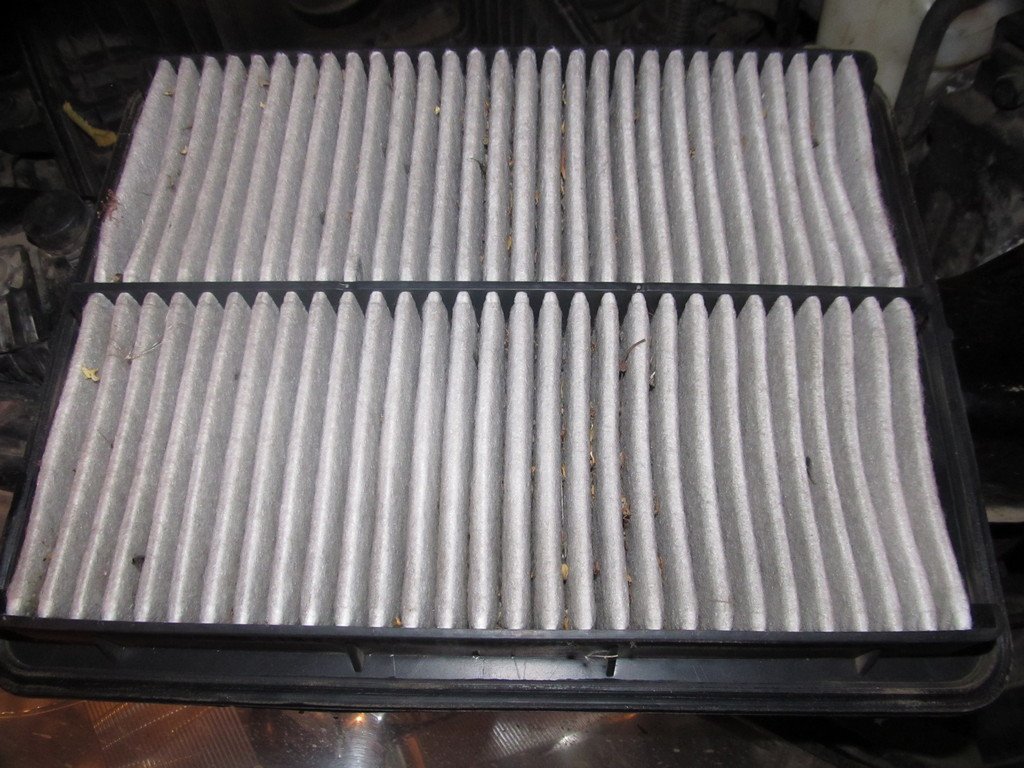

FILTRON AP182/10 после 6231 км
обратная сторона потемнела немного
грязи не так много

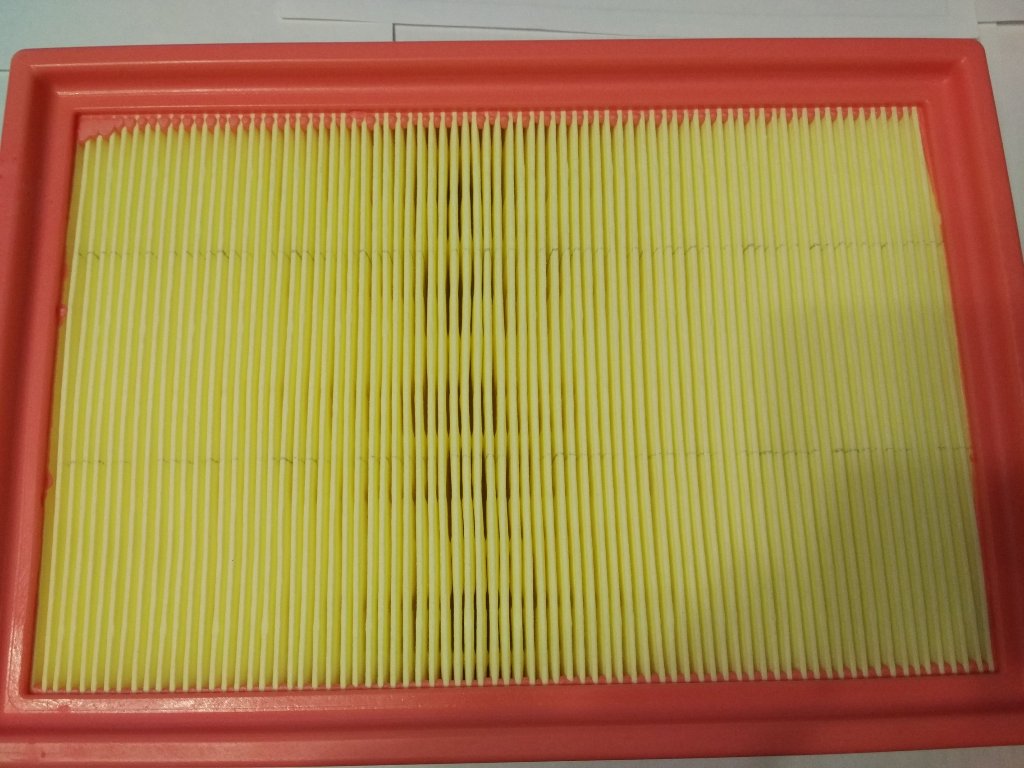

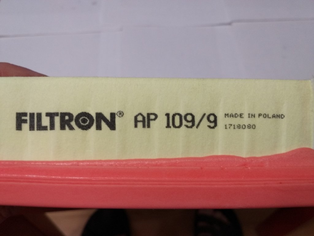

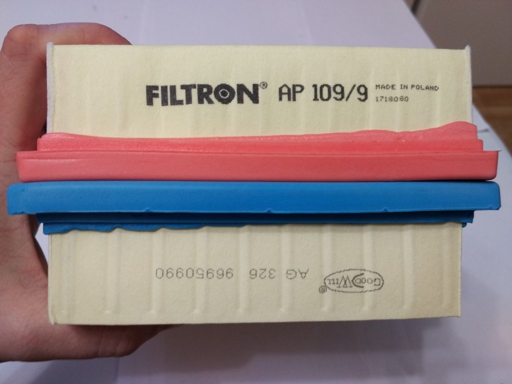

Воздушный фильтр FILTRON AP1099. Применяемость Chevrolet Aveo, Cobalt. Аналог GM 96950990. Закуплен за 261 руб.
Упакован в большую по размерам, качественно выполненную, коробку, без дополнительных пакетов.
Информация о производителе
Применяемость, аналоги
Маркировка на самом фильтре
Еще фото
В одном месте складка в каком-то тонере.
Сравнение с фильтром Воздушные фильтры Goodwill
Filtron по оставляет ощущения более качественного продукта.
Количество складок - 80
Размеры
Внешняя рамка: 240*166*50мм (заявленный размер оригинала, он же KNECHT-MAHLE LX1997 170,8*242*52,3, родственного MANN - 240*167*50).
Внутренняя пластиковая окантовка: 230*156мм
Бумажный короб, непосредственно фильтрующий элемент: 222*154 мм
Геометрия фильтра, повторяет геометрию MANN. И вот еще интересное наблюдение! В сравнении с Воздушные фильтры Goodwill , при меньших, но достаточных, внешних габаритах, фильтрующий элемент у Filtron больше. На фото это очень хорошо видно.
Итого, мы имеем более качественный фильтр с бОльшим фильтрующим элементом при разнице в цене в 32р. и наглядную иллюстрацию того, как можно сэкономить при производстве воздушных фильтров.

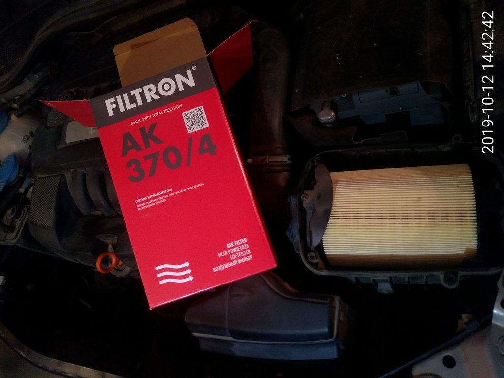

воздушный фильтр Filtron AK370/4 для Skoda A5 1.6 MPI
подошел отлично, встал с натягом
до этого стояла сакура и что-то особой герметичности не наблюдалось, вынулся очень легко
