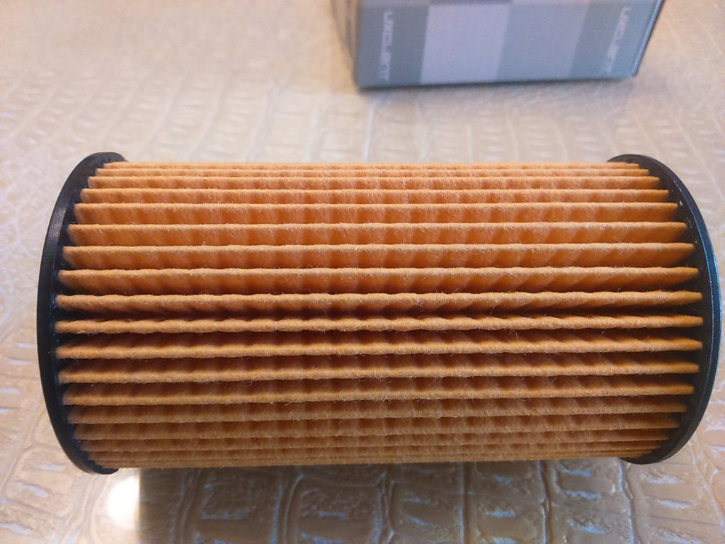

Заказывал для То фильтр манн ,и увидел дешевый фильтр Uxclent 50A115WL42 ,стоимость всего 87 руб,Манн 283 руб. Взял его прицепом,хочу промыть двигатель маслом Тотал рубия 10W40 ,с новым фильтром. Но как мне показалось он хорошего качества Имеет 49 складок,у манна 48,бумага плотная,сделан качественно.
Тут я такого бренда не видел,да и вообще не слышал.
Плотная бумага
Плотная бумага
Опель,шевроле ,сааб
Опель,шевроле ,сааб
СлеваUxclent 50A115WL42,справа манн
В сравнении по высоте одинаковые,но на Uxclent 50A115WL42 есть стандартная бархотка.
