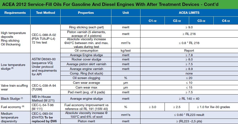

dbodya167 писал(а): ↑01 окт 2018, 19:12 допуском SN/C2/C3
вот вы прикопались к этому С2/С3. Данная комбинация допусков говорит лишь о том что масло масло С3 даст экономию топлива 2,5%, типа если было 15 литров в городе то станет 14,5. Берите С3 без С2, у вас через 5 тысяч вязкость итак грохнется так что еще большую экономию даст. Вы зацикливаясь на этом урезаете себе выбор среди хороших масел.

Бозон Хиггса писал(а): ↑01 окт 2018, 19:22 масло С3 даст экономию топлива 2,5%
вроде как такая экономия достигается вкУпе с эф ешной трансмиссионкой.
( по сравнению с 15W-40 и 80W-90) :D
#1377
TWIN CAM 24, не понял что ты имел ввиду но подтвердить свои слова могу.
