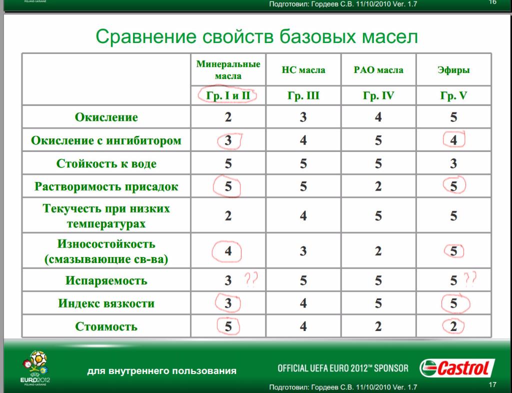

Полярность то вообще то имеет отношение к смазывающей способности и оставаться на деталях..При чему тут моющая способность - если она и связана так только с тем что кряк лучше растворяет присадки
У любимого здесь многими ПAO ШMAO родовая травма олейны так как оно вообще не полярно - так у него полный ахтунг что со смазывающими так и растворяющими способностями, присадки растворяют в минералке :D :D

Vadim_Mk писал(а):у него полный ахтунг что со смазывающими
с дуба рухнул? всё отлично у ПАО со смазывающими способностями

GReY писал(а):с дуба рухнул? всё отлично у ПАО со смазывающими способностями
В кастроле как то другого мнения...Документ известный должен быть в копилке - ПАО со смазываемостью хуже всего, поэтому добавляют либо эстеры либо минералку
