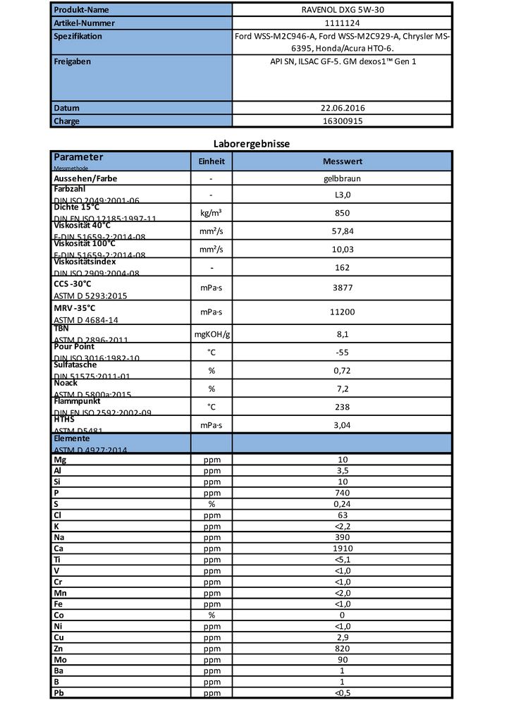

Ravenol DXG 5W-30 (SN, dexos1 gen2)
#138
Паспорт на партию Ravenol DXG 5W-30 (SN, dexos1 gen1)
DXG 5-30.gif (60.81 КБ) 2609 просмотров

Gubkin, в вашей таблице забиты данные рецептуры 2016 года dx1gen1 с натрием и без магния.

Gubkin, вы тему спутали, Егор то сравнивал похоже с паспортом вашим в этой теме, той таблице в отработке ещё не было.
#148
DemonDL, вы тут всё перепутали
Егор сравнивал анализы свежего и отработанного Gen 2
вы зачем-то написали что у меня в таблице Gen 1
Вот Gen 1... совершенно другое все
