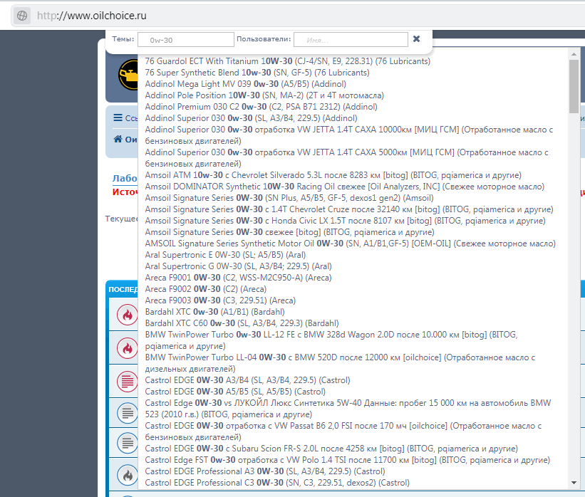

А нет ли вариантов 0w30? Мне как-то тридцатка видится спокойнее ввиду преимущественно пробочной эксплуатации. И еще такой вопрос-так как всю жизнь на немцах, то люблю их изделия. Можно ли установить такие расходники?

есть, вводи в строке быстрого поиска и выбирай любое с A3/B4
