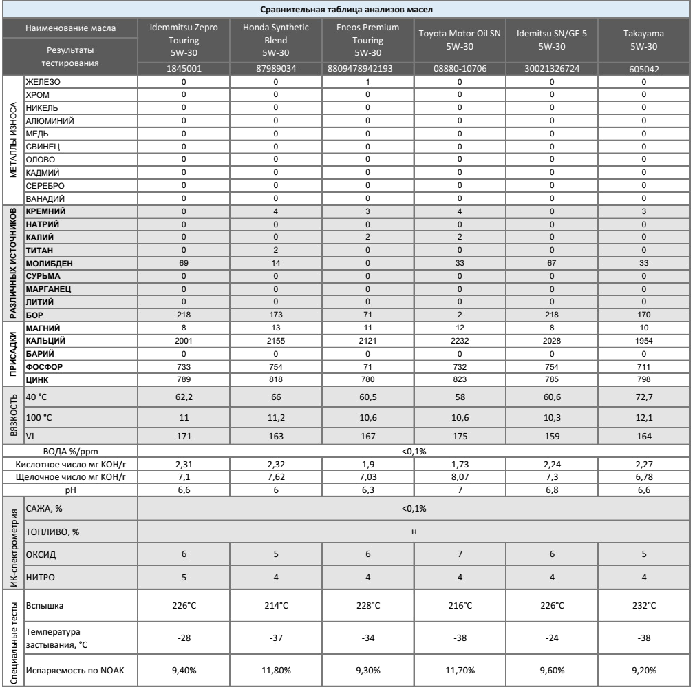

Если так посмотреть на 6 анализов свежих масел 5-30 SN/GF-5
Takayama 5W-30 (SN, GF-5) свежее [PLM lab]
Idemitsu 5W-30 (SN, GF-5) свежее [PLM Lab]
Toyota Motor Oil 5W-30 08880-10706 (SN/GF-5) свежее [PLM lab]
ENEOS Premium Touring 5W-30 (SN, GF-5) свежее [PLM lab]
Honda Synthetic Blend 5W-30 SN/GF-5 (08798-9034) свежее [PLM lab]
Idemitsu Zepro Touring 5W-30 (SN, GF-5) свежее [PLM lab]
То Идемитсу сразу отпадает по температуре замерзания, жесть какая-то... -24С... -28С
В Энеос молибдена почему-то нет, не характерно для SN-RC и пп -34С тоже далеко не лучший
Тойота дорого и шанс нарваться на поддельный
Хонда по канистре видно от Кендалл, и опять оригинальные масла без защиты и потенциально привлекательны для контрафакта.
Получается, что обнинская Такаяма из всего это более менее, кто бы мог подумать
таблицу взял с https://www.drive2.ru/b/495646373857722373/

Gubkin, золы нет?
- Сообщения: 20010
Масляная беседка (не подбор)
Others, получается нет
