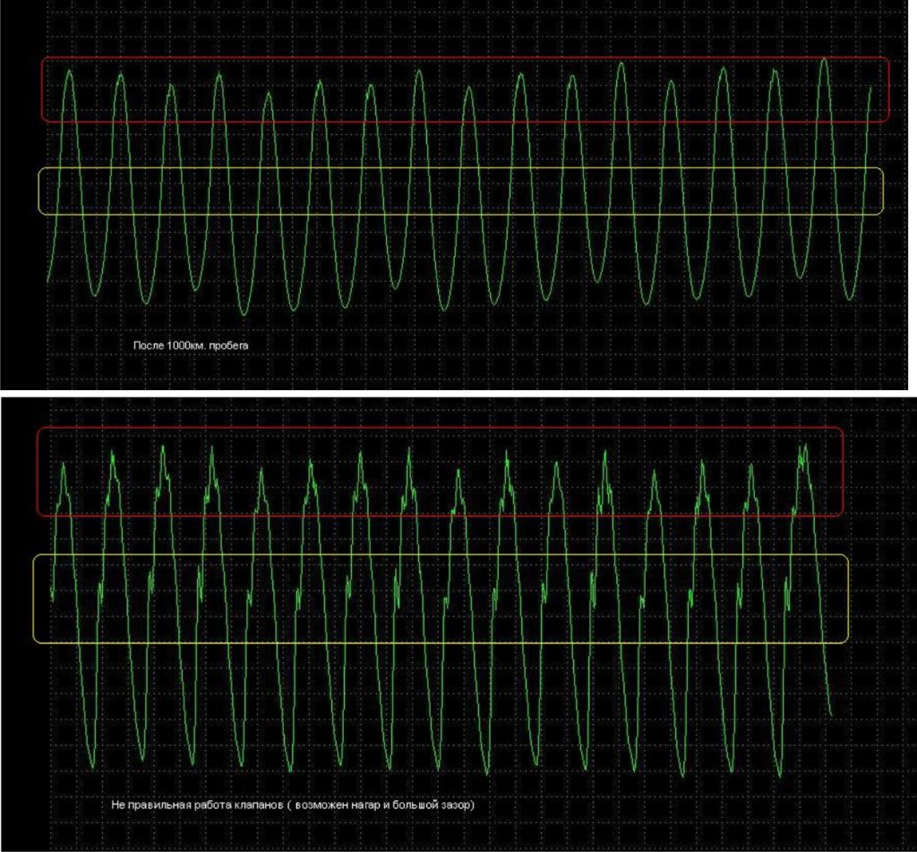

mvg писал(а): ↑18 июл 2021, 15:12 Как DLC может влиять на сальники,
Кто его знает, но если поверхность металла покрылась DLC то скорее всего имеет место наличие идеальной поверхности, надо исследовать. Вполне может быть что то и образуется, какое то химическое вещество защищающее сальники...как знать....

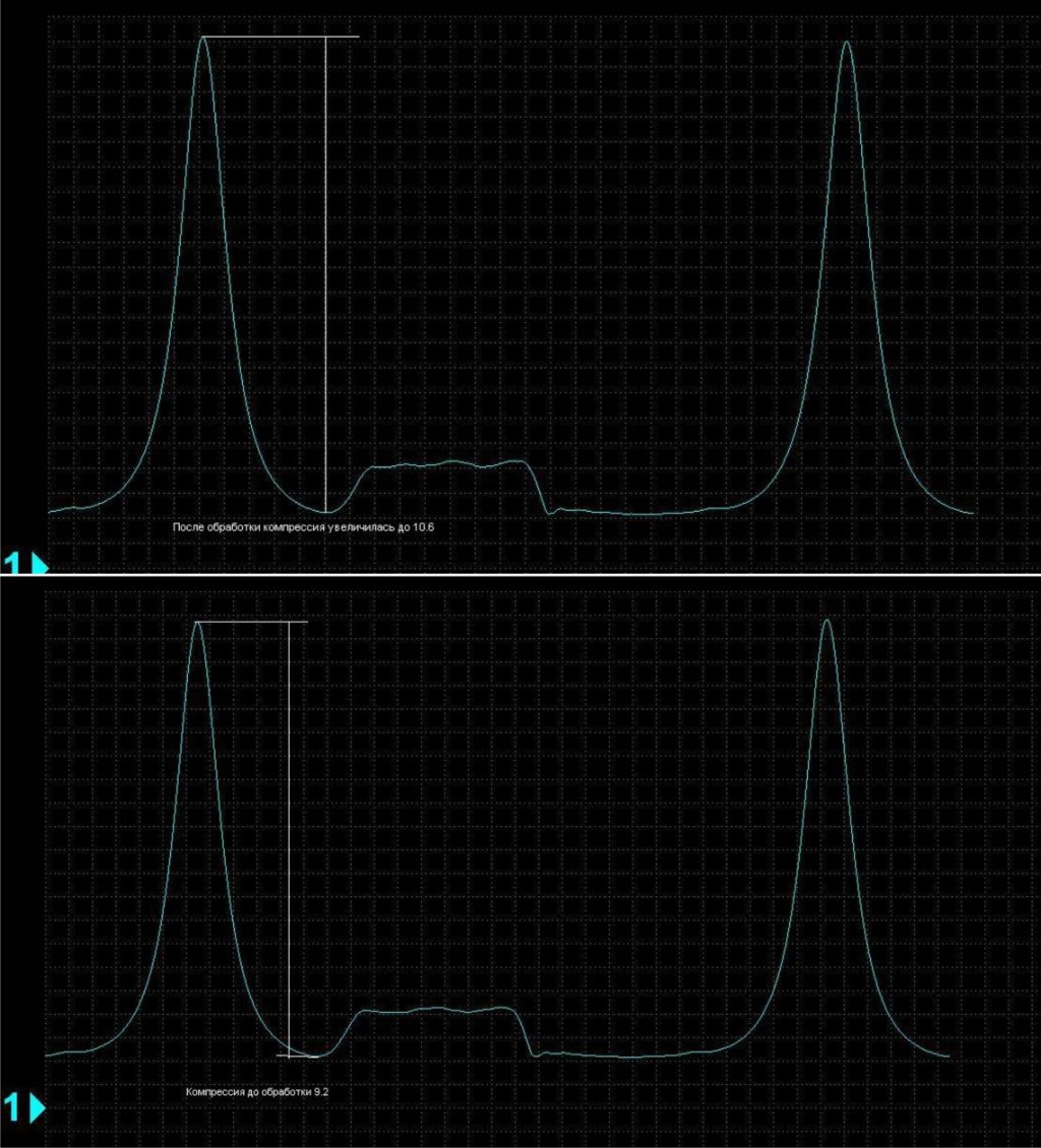

mvg писал(а): ↑18 июл 2021, 15:12 что может показать осциллограф Постоловского?
Ооо много чего!!
параметры с выхлопного коллектора до и после.jpg (193.28 КБ) 5873 просмотра
Ауди
сигналы с впускного колектора до и после.jpg (184.73 КБ) 5873 просмотра

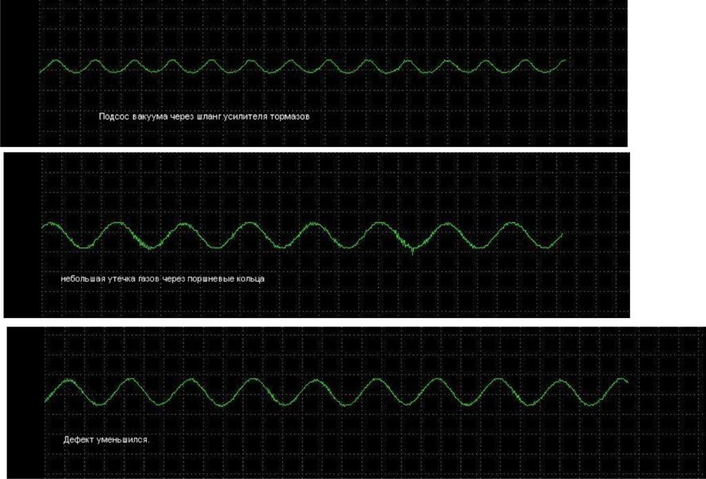

параметры вакуума до и после.jpg (212.11 КБ) 5873 просмотра

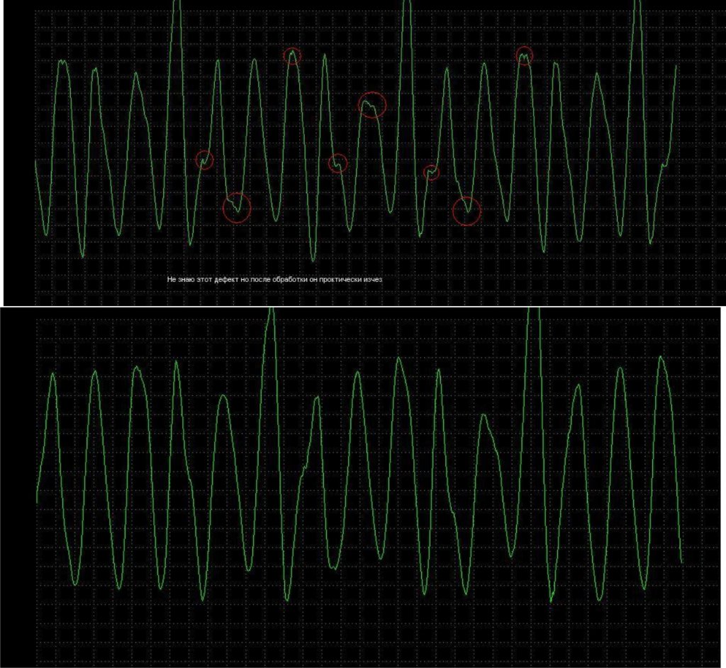

параметры снятые с щупа до и после.jpg (129.14 КБ) 5873 просмотра

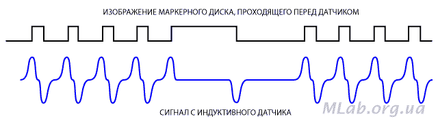

фаза и компр до после.jpg (197.45 КБ) 5873 просмотра

В части осциллограмм - слишком косвенно. Плохое прилегание клапанов... Может зависеть от топлива, загрязнений и пр.

mvg писал(а): ↑18 июл 2021, 17:13 В части осциллограмм - слишком косвенно. Плохое прилегание клапанов
здоровый скепсис...хотя все осцилки подписаны, было так, стало так-за короткий промежуток времени

Alchemist писал(а): ↑18 июл 2021, 17:24 хотя все осцилки подписаны
Повторюсь - косвенные признаки без подробного описания и непосредственного участия не более чем осциллограммы.

Alchemist писал(а): ↑18 июл 2021, 17:24 все осцилки подписаны, было так, стало так-за короткий промежуток времени
Каким образом "масло" могло повлиять на работу клапанов (за любой период)?
О каком ДВС разговор?
Куда подключен осциллограф, что измеряем?
Отправлено спустя 51 минуту 34 секунды:
Alchemist писал(а): ↑18 июл 2021, 16:51 Здесь видос https://cloud.mail.ru/public/R78M/2MiwXsxyc
Оставлю без комментариев... Разрешение не позволяет понять что-либо

Предположим, что вы видите динамику вращения КВ, даже "звон при отскоке" клапанов, но каким образом вы оцениваете "прилегание клапанов"?
Допустим, что после обработки поверхности кулачков и т.д. меняется "линейность" вращения РВ. Но те же процессы имеют место быть и при обкатке.
Полировка цилиндров - пока речь о плоских вершинах хона, вполне вероятно, что особого криминала нет. Что будет, если хон основательно заполировать?
Возвращаясь к результатам дизеля http://www.autoengineer.org/aai-gsm/rez ... 5w-30.html Хон на месте, нет ни каких признаков потери подвижности колец (кольца свободно перемещаются в канавках под собственным весом). Дизель - сажа...?

датчик Хола http://mlab.org.ua/articles/sensors/99- ... -holl.html
Примерно та же идеология (датчики другие) с оценкой компрессии по косвенным признакам. Датчик МАР, ток прокрутки стартером... и пр.
