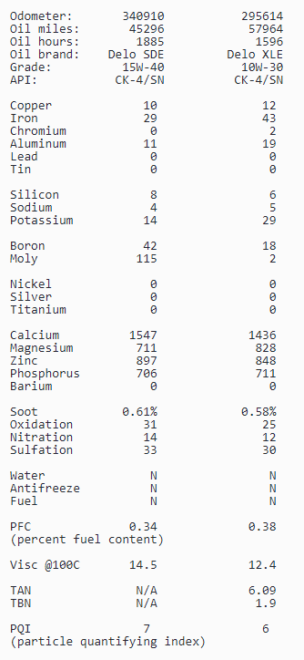

mox111, Андрюх напиши про "азотистые соединения,амиды,полиамины" - очень интересно
копать не охота просто и опять выкладывать графики которые тут выложены
молибден добавляют даже в 15w-40 и как написал Качок явно не для экономии топлива
В Шеврон Delo SDE 15W-40 API CK-4/SN даже 115 ppm
https://bobistheoilguy.com/forums/ubbth ... ost4939076
Надо в Шеврон отправить это сообщение, может там просто не в курсе
дык вроде разные переменные, не бывает что ли высокой температуры и низких скоростей ))
