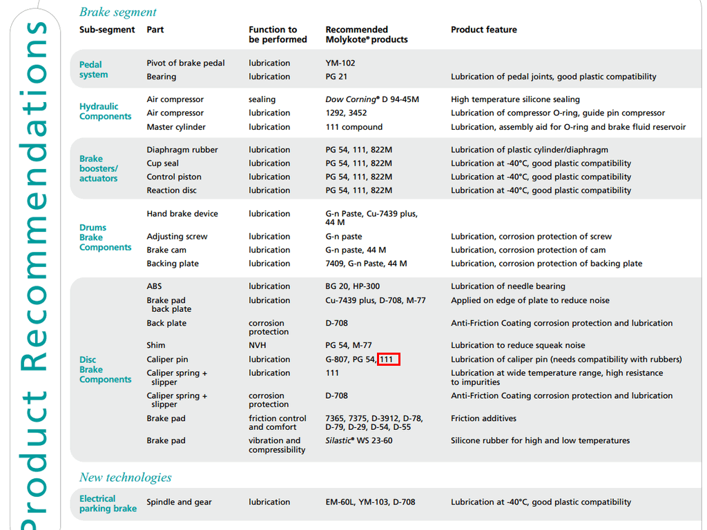

Да в направлющие конечно или при установке тормозного поршня
http://krayden.com/pdf/dow_molykote_brakes.pdf

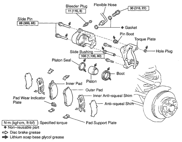

В направляющие я купил Silaramic. :)
А поршни при переборке суппортов разве нужно мазать? Или речь только про манжету?
Сообщения: 20014
Смазки направляющих тормозных суппортов. Общая
#126
GReY писал(а):А поршни при переборке суппортов разве нужно мазать?
на картинке от тойоты надо мазать поршень
т.к. та часть что снаружи от манжеты всегда корродирует
Сообщения: 5150
#127
Т.е. нужно ещё тормозухи докупить или она при разборке тормозных цилиндров не вытечет?
Сообщения: 20014
#128
вытечет, надо брать на доливку
