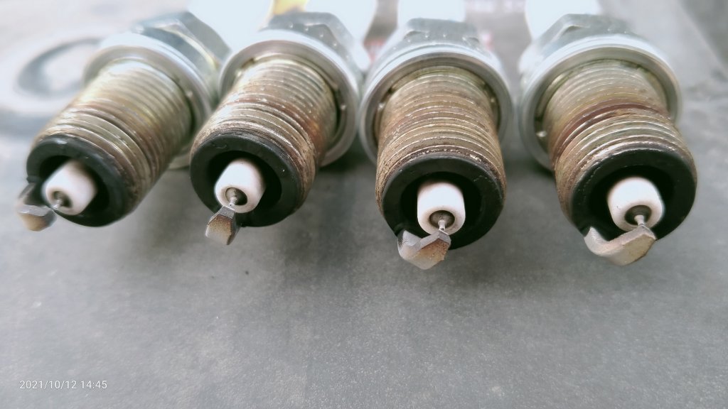

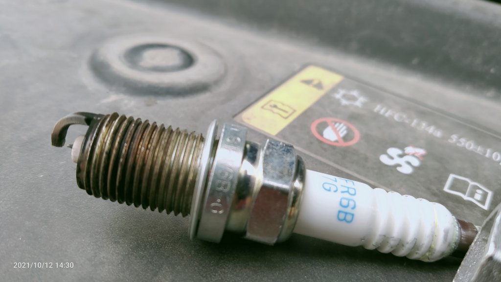

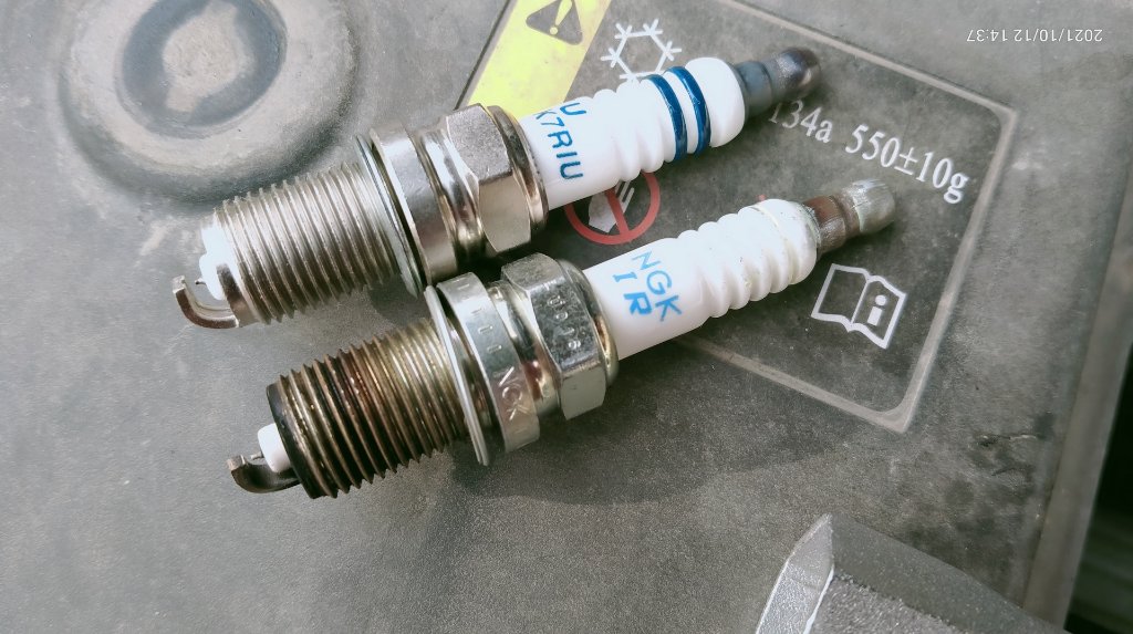

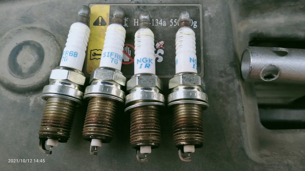

На 13 тыс.км махнул заводские свечи NGK SIFR6B на Torch K7RIU TORCH (Пост Gubkin #98106)
нгк как новые, сам не понял зачем поменял )))
ладно посмотрим что будет с расходом и топливом в масле

Gubkin, старые были лучше, с бОльшим ресурсом, т.к. с платиновой напайкой на боковом электроде.
А эти торч просто U-образный боковой электрод. Да, они эффективнее простых, но ресурс точно не на 100тыс.
