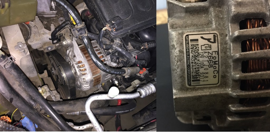

Свой фоткать лень нашел в интернете. )) Гена МитсубишиЭлектрик 100А с обгонной муфтой - Mазда 3 BL /Axela. Стоит в холодном месте сперди мотора, выхлоп с другой стороны, по записям в интернете проблем с ними нет, реомонтирют только при пробеге более 150-200 км. у кого как. Мне еще до этого пробега цать лет крутить. :) Но всякое может быть.

Booth писал(а): ↑06 дек 2022, 20:33 МитсубишиЭлектрик
Если шумит гена, то
A2TJ0881 это и есть номер от производителя. В спец.каталогах, по нему и смотри комплектующие, либо озадачивай консультантов экзиста, емекса и т.п.
