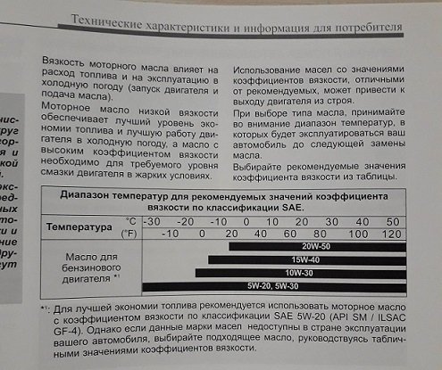

Djduda писал(а): ↑08 окт 2021, 08:44 Открыв мануал там была вязкость 5-20 /5-30 Вобшем правды нет не где .
Так манагеры видимо мануал писали, коли правды нет нигде. :)
Djduda писал(а): ↑08 окт 2021, 08:44 Вот нашел фото его мануала
Подобное фото есть и у меня, на днях сделал, с мануала Хюндай.
Возможно мануалы одинаковые. В котором чётко рекомендовано "Для лучшей экономии топлива ......SAE-5w20....." и вплоть до масел с вязкостью 15w40 и 20w50 :? Задумаешься даже, уж явно не Ильсак.
Дмитрий Анатольевич писал(а): ↑08 окт 2021, 08:33 То что в спецификации по VIN написано 5w-20 это не рекомендация завода, а заводская заливка. У меня для эмиратов по VIN в комплектации было 5w-40, а в мануале в эмиратах можно 5-30. Например в турбо-GDI в расшифровке VIN тоже 5w-20, хотя в руководстве на них такого нет.
Дмитрий Анатольевич, так и хотелось бы понять из всего сказанного и согласно мануалов - Что лить?
