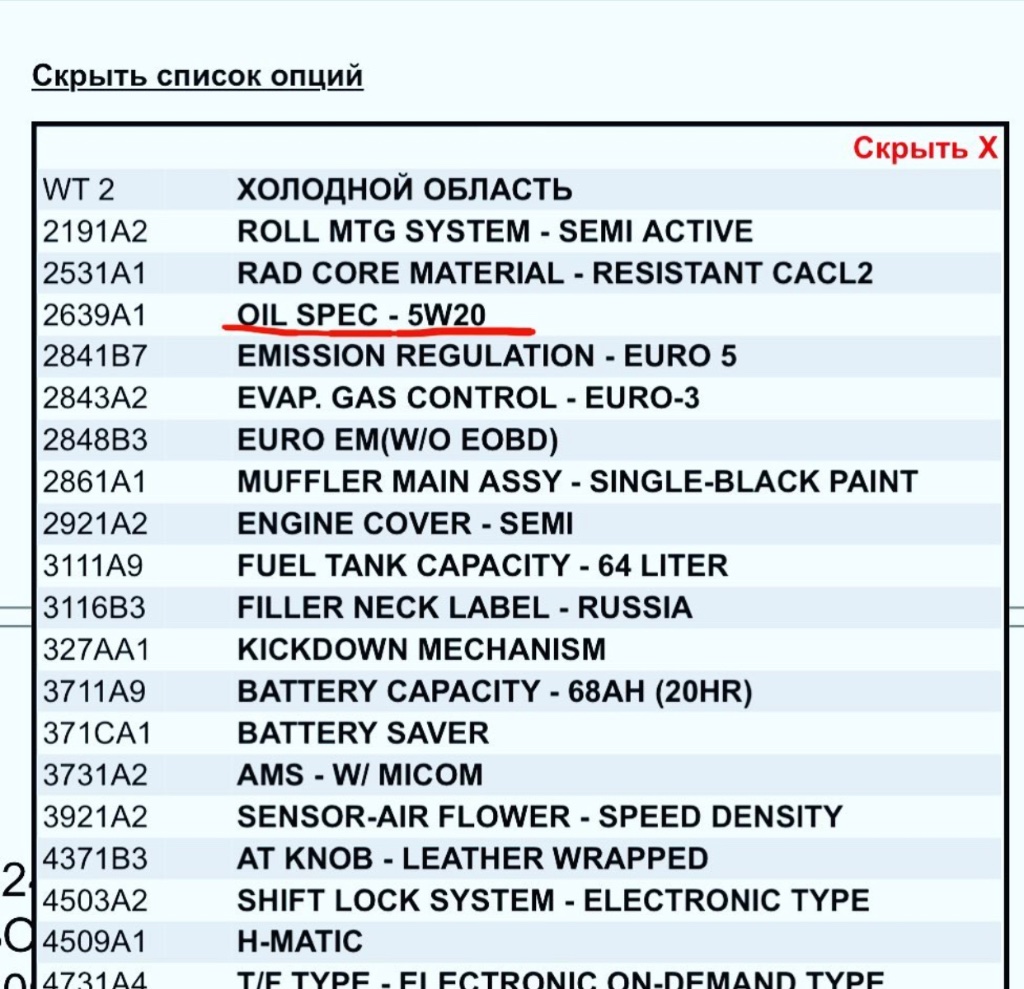

Купил соренто в январе 17 года с движком 2,4 . Пока автомобиль готовили неделю в салоне . Я ужаснулся маштаюом проблемы с двигателем киа . Но уже все было куплено . Неделю читал форумы . Больше аркументов было на масла 20-ку . Забрав машину проехал 0- 2000 км и масло на шупе оказалось на минимальной точки . Слил и залил Ravenol 5-20 купив его по акции . Сейчас прошло 3,7 года . Пробег на сегодня 145077 км . Двигатель заводится мягко и тихо . Стуков нет . На горячую мурлыкает . При 5000 оборотах звона нет . Но я особо не моньячу но езжу много 40000 в год . Масло меняю 6500-7500= 180-210 часов . Расхода масла когда нет вобше за интервал когда 300-400 грамм . Рекомендации автора слашал . Если чесно кровь от них с ушей идет . Скажу так 5-40 я не залью . Максимум лью fds/dxg 5-30 ravenol . На лето в жару в крым и горы . Даше на слух слышу что на 30 он работает громче …….. .
Дело наверно не в масле . А врежиме езды и эксплуатации .
У одних за 300000 ходят а к Артему уде некоторвюые на 30000 км приезжают и большенство кто приезжал катали 40–ку и не многие катали 30-ку . Но нет не одного видео что 0/5-20 убило мотор . Если вы видили скиньте . Я по вину пробил
Свой авто в справочнике международном . Там в разделе масло стоит только 5-20 .

Djduda, То что в спецификации по VIN написано 5w-20 это не рекомендация завода, а заводская заливка. У меня для эмиратов по VIN в комплектации было 5w-40, а в мануале в эмиратах можно 5-30. Например в турбо-GDI в расшифровке VIN тоже 5w-20, хотя в руководстве на них такого нет.
Это обкаточное масло, которое на тех же turbo-GDI необходимо сменить через 5 тыс.км в первом интервале. А потом 5-30 и 5-40 у них по мануалу и регламенту.
2,4 моторы разные были и с рестайла исчезло из мануала 5-20, когда внедрили маслофорсунки и новый более дурацкий маслонасос с шестеренками.

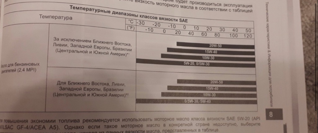

Дмитрий Анатольевич, у меня конвеерное масло ушло на отметку шупа минимум к 2000 км . Что было залито там с завода я не знаю . Я испугался и позвонил дилеру . Он сказал что нормально для нового авто что расход масла 1литр на 2000 . Сказали долейте любое . Поэтому сменил . Закомый купил санта фе в этом же 2018 году что и я с G4KE мотором 2,4 . Открыв мануал там была вязкость 5-20 /5-30 Вобшем правды нет не где .
Меня устраивает все . На пробки магнитной при сливе отработки легкий черный налет как пыль .
Вот нашел фото его мануала

На моторах КЕ вундервалю они изменяли по конструкции непонятно по каким причинам, возможно знают недостатки или тупо удешевляли. Что характерно для них и в моторе NU конструкцию маслонасоса они меняли дважды как минимум ещё и форсунки добавили.
