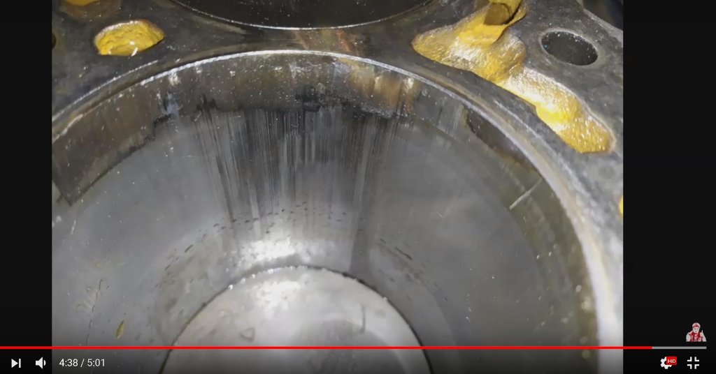

Здравствуйте. Это от какой-то присадки эффект?

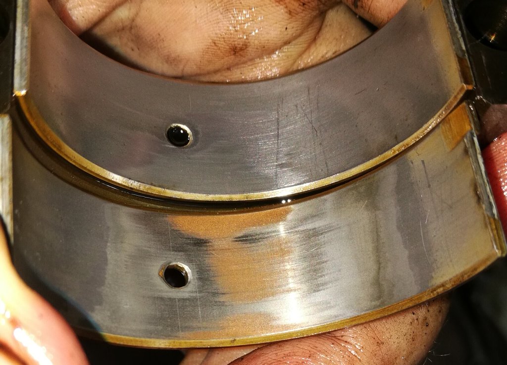

Вскрыли мотор обработанный Митилитом (трибосостав с Серпентино-подобным действующим веществом, запускающим процесс образования прочного углеродного покрытия)
А вот причина разбора мотора:

Алексей сомнительные выводы на счет пленки!)... На не работающей стороне пленку увидели, а где нагрузка нету ничего, да и вид и вкладышей так себе для пленки и защитного покрытия...
зы у меня наоборот от камней на верхнем вкладыше где была нагрузка зеркало идеальное и пленка только там где давление было и контакт, а по краям также как и нижнем вкладыше никаких признаков пленки...
Вот где медь видно полосы есть на вид, но идеально гладко как зеркало...

Vitek74, Разные препараты.
Митилит из другого сырья сделан, не из Соколовского.
Там вся поверхность вкладышей в покрытии, и стенки цилиндров.
Препарат срабатывает в более "мягких" условиях, чем Эволюшн.
Достаточно даже гидродинамического трения.
По ремонту - просто почистили поршни, поставили новые кольца и собрали мотор с новыми прокладками и уплотнителями.
Зазаоры в норме.

RandomXP, вроде на драйве когда лечите пастели в головке там нету темного налета...
Да и почему на верхних вкладышах тогда вроде как нет покрытия...
зы могу чота не понимать тк смотрел наискосок, но твое "достаточно гидродинамики" это похоже на какой то троллинг!... ты понимаешь как это нелепо звучит?... Это как покрасить или протравить кислотой...
Отправлено спустя 19 минут 45 секунд:
вот тут чернота похожая, это что? пленка нагар? ...может на вкладышах от дикого колва сажи и газов прорывающихся чернота? ...судя по состоянию поршневой там творилось жуть что)...когда вообще двигатель был обработан и когда прогорела прокладка? ...

Vitek74 писал(а): 04 окт 2019, 13:44 вроде на драйве когда лечите пастели в головке там нету темного налета...
Опять другой препарат - там про ЗВС от МПГ Система речь.
Отправлено спустя 1 минуту 1 секунду:
Vitek74 писал(а): 04 окт 2019, 13:44 ты понимаешь как это нелепо звучит?...
Я понимаю, как это сложно принять...

RandomXP писал(а): 04 окт 2019, 15:03 Я понимаю, как это сложно принять...
это единственный вскрытый двигатель после митиллита?
тебе не кажется странным что на рабочей части верхнего вкладыша покрытия нет? .....тут вопрос либо был ли мальчик, либо в стойкости ...
если даже в гидродинамике под верхним вкладыше оно куда то делось... при таких малых пробегах, то впрос чего оно стоит? и что тут принимать? ...явление почернения?...как то странно это все...

Vitek74,
Есть там покрытие и сверху и с низу
Отправлено спустя 2 минуты 29 секунд:
Vitek74 писал(а): 04 окт 2019, 20:43 это единственный вскрытый двигатель после митиллита?
нет, но это редко делают, просто незачем обычно.
Отправлено спустя 57 секунд:
Vitek74 писал(а): 04 окт 2019, 20:43 тут вопрос либо был ли мальчик, либо в стойкости ...
сейчас согласую вопрос, возьму пару вкладышей и могу тебе привезти на независимую экспертизу
Отправлено спустя 4 минуты 47 секунд:
Можно вместе завтра подъехать в сервис, где стоит машина, пощупать цилиндры и все пофоткать
