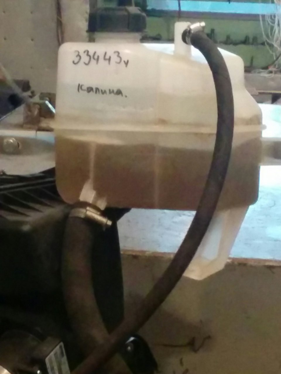

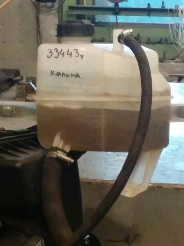

Одна из особенностей подготовки двигателя к испытаниям в том, что если не протянуть ГБЦ с большим усилием, чем предусмотрено изготовителем, прокладку ГБЦ пробьет почти наверняка в большей или меньшей степени.
На стенде это видно по появлению пузырьков из радиатора в расширительном бачке. Система открытая... , без давления.
До пробоя
После пробоя
пузыри в ОЖ.jpg (116.14 КБ) 3435 просмотров
В анализах масла ничего не будет. Если пробой незначительный, то и в антифризе изменения будут не сразу, да и кто их заметит...
Но - наличие пузырьков резко снижает рабочие характеристики ОЖ и системы охлаждения в целом.

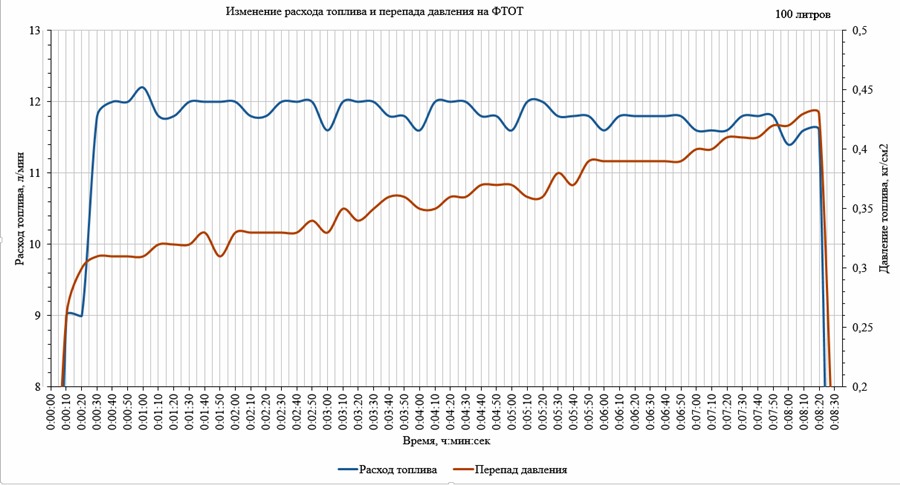

В первую очередь, тренд на условия эксплуатации в РФ. Комплексные (топливо + масло) испытания по продуктам ТАНЕКО из этой серии. "Российским условиям" до лампочки некоторые требования Volkswagen ... или Правила ООН ;) В Европе одно, у нас другое. К примеру, есть существенная разница от того, как расположен топливный фильтр, до или после насоса. ;)
Перепад давления на фильтре при холодных пусках
