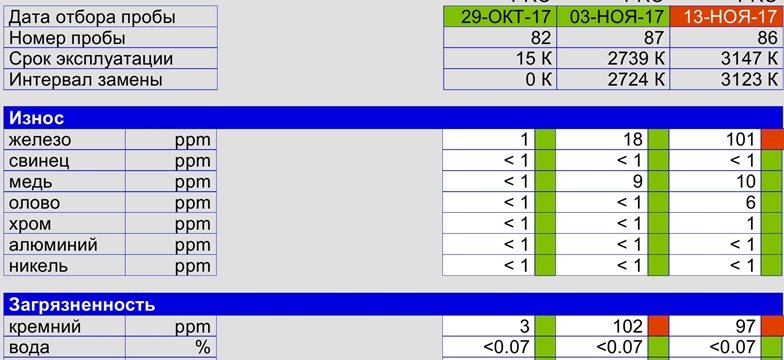

Пылевая камера, если не ошибаюсь , готова и готова принимать "страдальцев"..., если это кому-то нужно.
Намеренно не стал выкладывать больше результатов, иначе мы бы сразу сделали наиболее простой и вроде бы очевидный вывод
холодные пуски кр.jpg (67.09 КБ) 2575 просмотров
2700 км машинка бегала на Полигоне. Уже, как бы, холодно, снежок выпал. Но все одно, это еще не зима с хорошим минусом.
Первый вывод, что напрашивается и почти всегда принимается за основу - кремний, он всему виной.
Соглашаемся, загоняем машину в морозильник и...
Все показатели, кроме железа, стоят на месте... Кремний действует избирательно на металлы износа? - так быть такого не может...
Ладно бы на одной машинке с этих испытаний, но там было несколько и все с таким выхлопом исключительно по железу.
Это к вопросу о поисках виновных в изучении результатов анализов отработки. В учебнике написано кремний - значит кремний... ;) Но так ли это? Всегда ли кремний?
Примечание. Разница в километраже - перегон техники к месту испытаний в морозильной камере. Понятно, что в морозильнике особо не покатаешься... ;)
