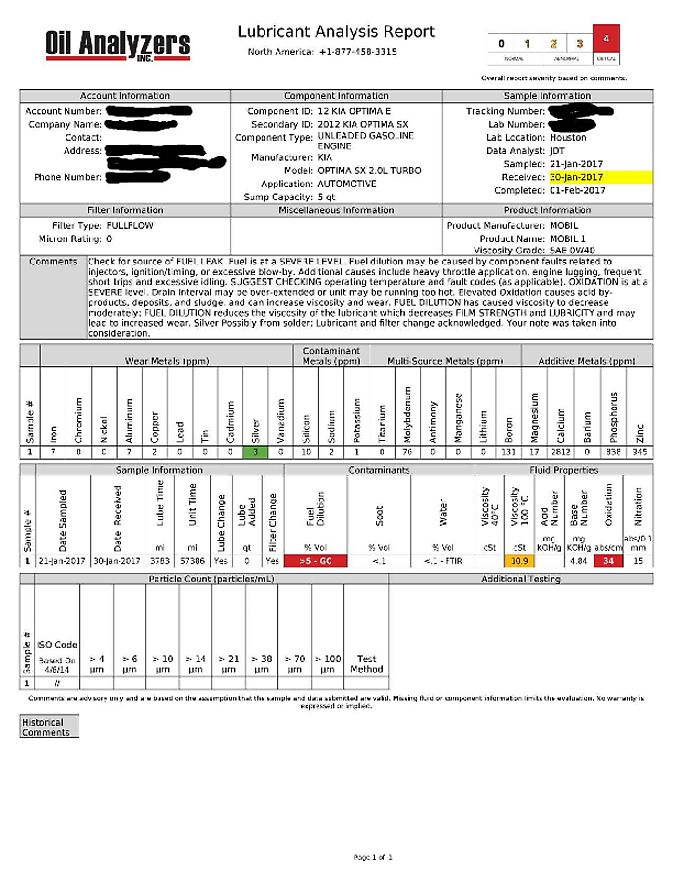

Mobil 1 0W-40, 3,786 miles (6100 км), 2012 Kia Optima SX (2.0T) https://bobistheoilguy.com/forums/ubbth ... ost4324649
6 тыс.км а вязкость то как просела
железа мало
алюминия 7 ppm (вроде как многовато)
но в целом движки хорошие турбокиа )
