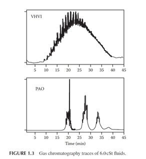

FIGURE 1.3 Gas chromatography traces of 6.0 cSt fluids
Figure 4 Gas chromatography traces of 6.0 cSt fluids PAO Group III.jpg (12.7 КБ) 4687 просмотров
Видно что с увеличением вязкости растут пики и содержание больших молекул Сх

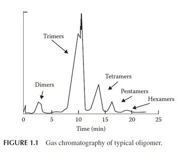

Gas chromatography of typical oligomer
Figure 6 Gas chromatography of typical oligomer.jpg (13.72 КБ) 4687 просмотров

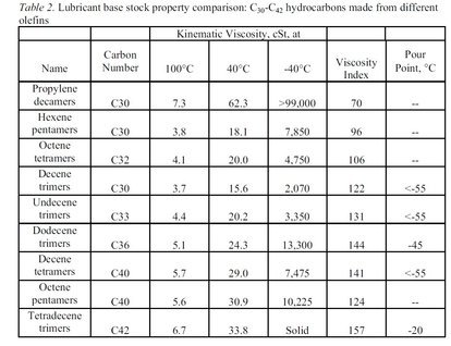

А вот состав ПАО масел на самом деле, а не пичок на основании которого все делали вывод что ПАО сущий изумруд и характеристики олигомеров входящих в состав ПАО
Figure 7 Lubricant base stock property comparison  C30-C42 hydrocarbons made from different olefins.jpg
Figure 7 Lubricant base stock property comparison C30-C42 hydrocarbons made from different olefins.jpg (35.98 КБ) 4687 просмотров

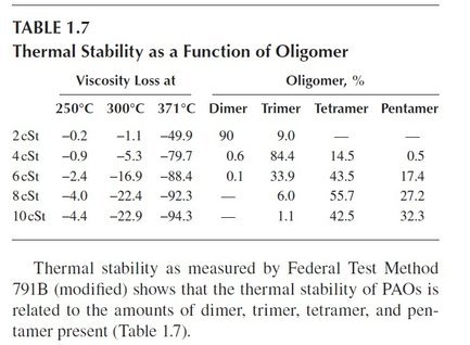

А вот и термическая стабильность ПАО масел различной вязкости и из чего они состоят
Thermal Stability as a Function of Oligmer
Figure 8 Thermal Stability as a Function of OLigomer.jpg (32 КБ) 4687 просмотров

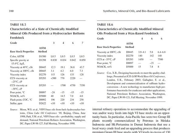

Физические свойства группы III  для автомобильных масел
Figure 17 Characteristics of a Slate of Chemically Modified Mineral Oils Produced from a Hydrocracker Bottoms and a Wax-Based Feedstock.jpg (61.87 КБ) 4645 просмотров

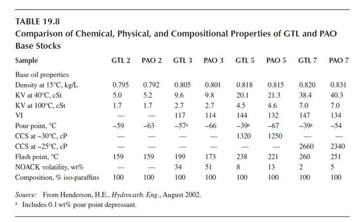

Физические свойства группы III+ (GTL)  для автомобильных масел
Figure 19 Comparison of Chemical, Physical, and Compositional Properties of GTL and PAO Base Stocks.jpg (53.23 КБ) 4645 просмотров
как видим, базовые масла одинаковой вязкоисти почти близнецы по VI, FP и NOACK - вся разница только в PP, который у PAO без вопросов лучше, но переплачивать за него в два раза - каждый пусть решает сам... У GTL PP приведен с учетом добавки PP depressant в размере 0,1%.
Источник - Synthetics, mineral oils , and bio-based lubricants chemistry and technology. Second Edition. Edited by Leslie R. Rudnick. CRC Press 2013

Vadim_Mk писал(а): 13 июл 2018, 00:43 как видим, базовые масла одинаковой вязкоисти почти близнецы по VI, FP и NOACK
Ну да, 34 почти близнец с 51, 8 с 13, 2 с 5...
