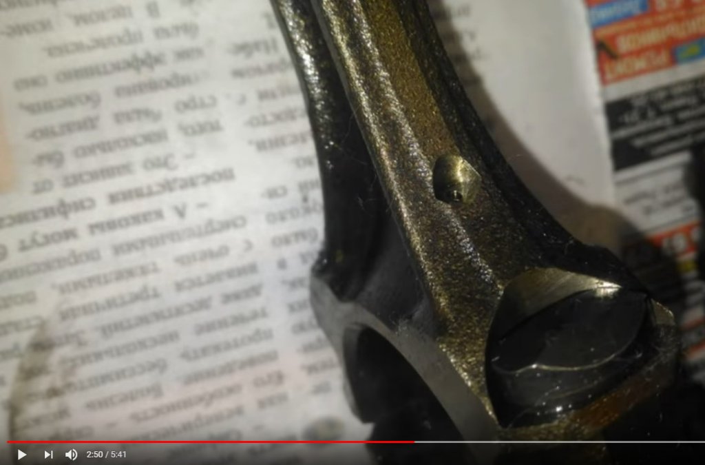

дырка в шатуне двигателя Nissan PRIMERA 2004 (QG18DE) 1.8L
тоже не плохое решение, движок с огромным ресурсом

#117
Сообщение Vitek74 »
Gubkin писал(а): ↑11 сен 2019, 12:34 дырка в шатуне двигателя
дак оно вроде у многих применяется...
от Волги ... до хонды , у меня в Домани Д16А тоже присутствуют...
может и не плохое решение для улучшения смазки)

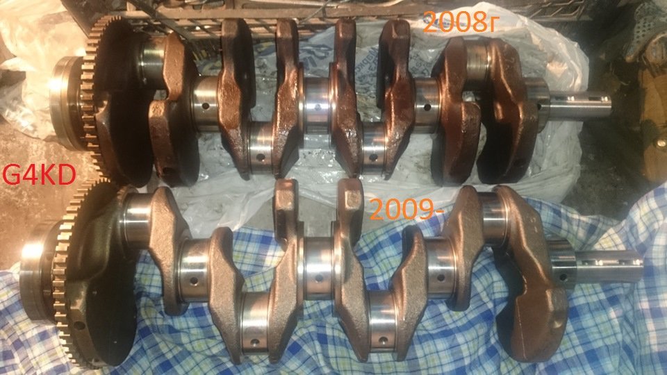

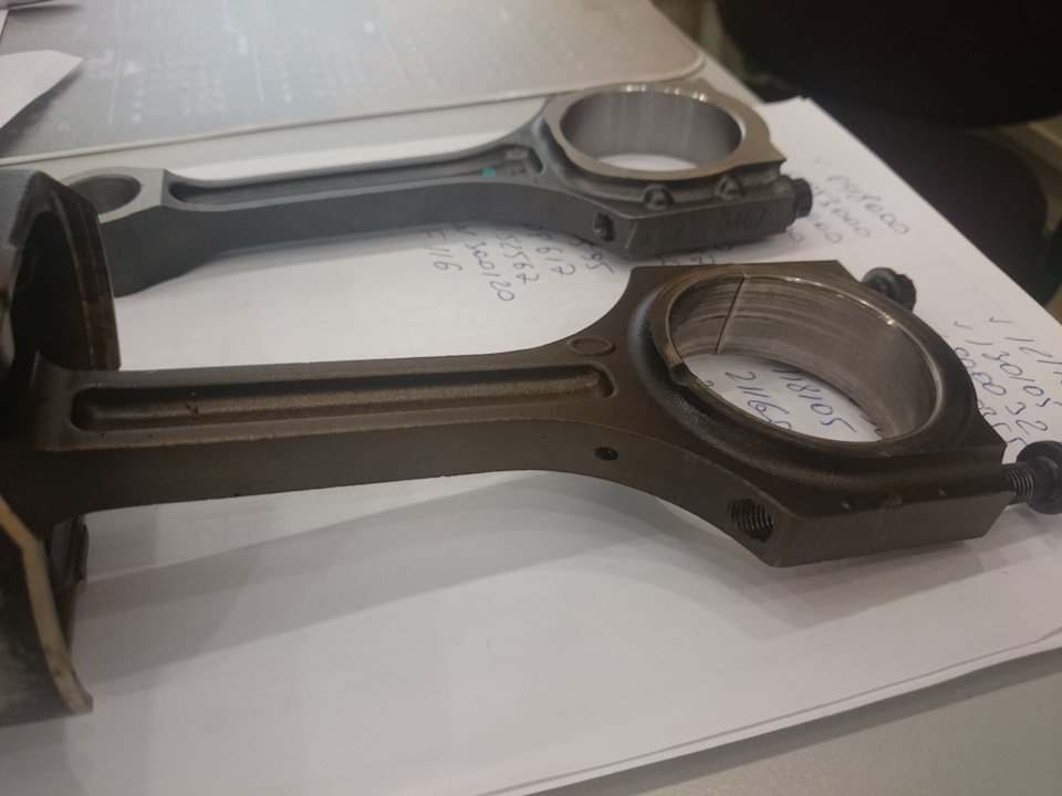

Gubkin писал(а): ↑11 сен 2019, 12:34 дырка в шатуне двигателя Nissan PRIMERA 2004 (QG18DE) 1.8L
на 2л икс трэйл тоже видел, не знаю точно поколение.
Вот что забавно:
Даже G4KD имел отверстия в шатунах в 2008г
И результат даже лучше, чем у японцев на 4В11 :D
Всего то надо туманчика добавить
