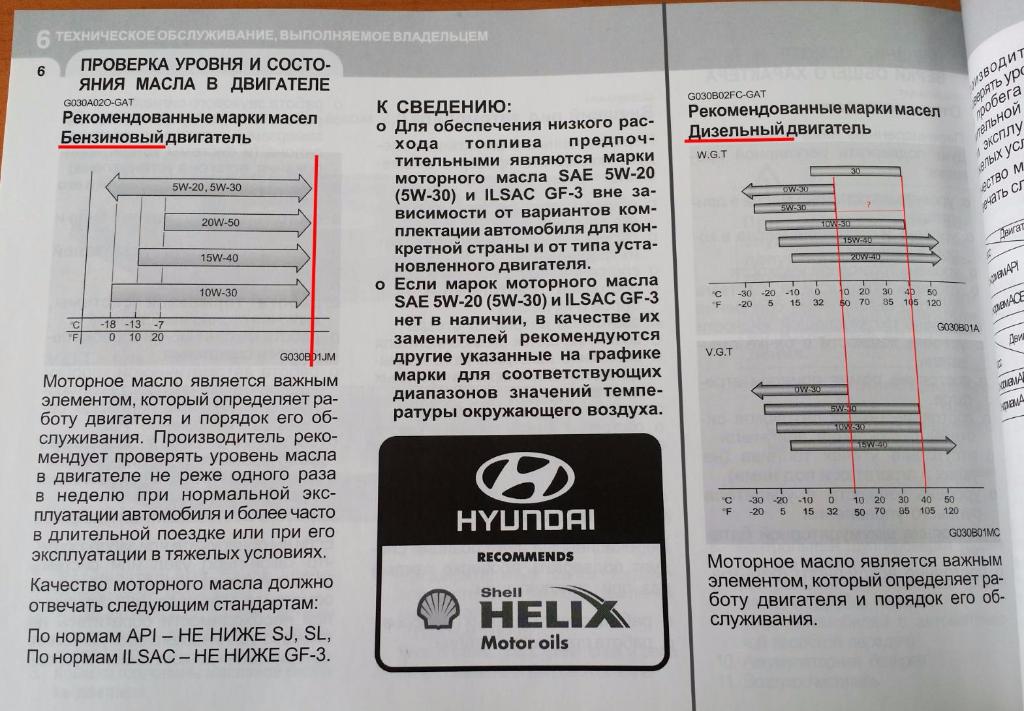

AlexPORT, вы вообще с какого потолка взяли информацию по рекомендованной вязкости?!
Ваш двигатель с турбиной без изменяемой геометрии, т.е. WGT, в мануал то загляните, и посмотрите до какой температуры производитель рекомендует использовать показавшееся вам "родным" 5W-30.
А на пятой странице этой темы, я специально прикладывал корейский мануал на D4EA.
И с расходом вы не с той стороны боретесь.
А вообще, с таким годовым пробегом, расходы на содержание авто, наверняка превышают затраты на перемещение на такси...
AlexPORT
- Новичок
- Сообщения: 96
- Зарегистрирован: 03 апр 2017, 08:27
- Откуда: Курган
- Имя: Алексей
- Авто: Hyundai Tucson 4WD AT CRDi
Выбор моторного масла для Hyundai Tucson CRDi
A3D, да видел, и книжка-мануал перед глазами лежит... Я только не могу понять, почему такая разница в применимости 5W-30 между турбинами WGT и VGT ?!! Почему WGT так резко "обрезает" эту вязкость до всего +10 градусов?! А на VGT пожалуйста, до +40! В турбине чтоли дело? Или там же вроде у движков с ней и мощи поболее... хм...

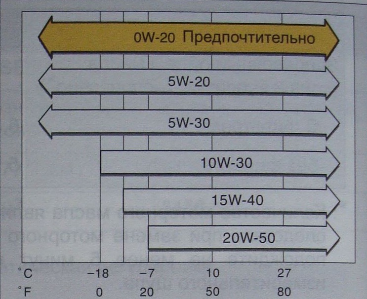

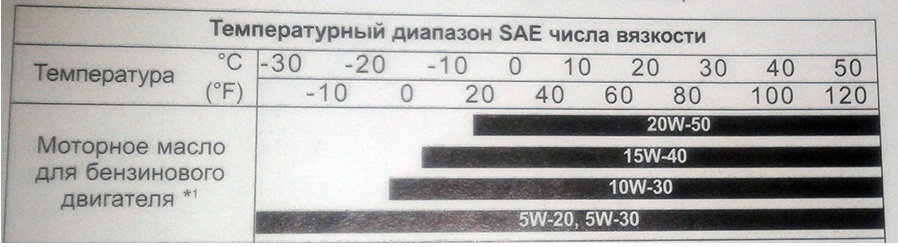

- mox111
- Сообщения: 3643
- Откуда: Москва
- Имя: mox
- Масло: 68037-01-4 )))
A3D,
Да ,да именно о вязкости,никто же не спорит,что х-40 вязкость выше х-30,но и двигатели поменялись с 80 годов...нельзя масло 5w-30 API SE сравнивать с 5w-30 API SN
Таблички по температурным характеристикам давно перерисовали),но есть концерны,для которых это вторично...
Кто более ответственно относится к своим покупателям,давно обновили литературу в своих мануалах...
- НАТЕ.jpg (87.3 КБ) 2873 просмотра
- НАТ.jpg (138.68 КБ) 2873 просмотра
AlexPORT
- Новичок
- Сообщения: 96
- Откуда: Курган
- Имя: Алексей
mox111, сначала хотел обругать эти таблички
но подумал... а ведь вроде тут как раз все правильно! В том плане, что нет привязки высокотемпературной вязкости к температуре окружающего воздуха! Какая по идее особо разница сколько "за бортом": -5 или +30, для движка, вышедшего на рабочую температуру?! Просто в прохладную погоду большой контур охлаждения будет меньше/реже задействоваться для охлаждения масла, а летом в жару чаще, + вентилятор(ы). А вот левые границы на схеме "плавают" от температуры - все понятно, это же просто низкотемпературный запуск. Верно вроде излагаю?
Если я правильно понимаю, то для каждого конкретного движка (зазоры, маслоканалы и т.п.) производитель должен определять необходимую вязкость (рабочую, высокотемпературную). В данном случае видимо у нас это 10W-30. Ну а нижнюю уже каждый сам выбирает исходя из преобладающего климата. Логично?
- mox111
- Сообщения: 3643
- Откуда: Москва
- Имя: mox
AlexPORT,
Конечно,все верно,только не надо забывать,что в 21 веке производитель старается заложить минимальную высокотемпературную вязкость (на пределе допустимой),тот самый порог ,после которого край)) .

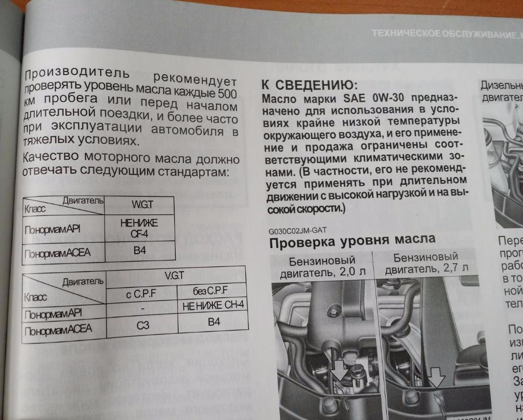

AlexPORT
- Новичок
- Сообщения: 96
- Откуда: Курган
- Имя: Алексей
Вот из моей книжки... Пометил кусок графика для дизеля с WGT-турбиной, который непонятным образом "выкусили". Интересно, что для бензинового движка схема подобна, что у mox111 выше.
Ну ладно, допустим дело в особенностях этой турбины... Но ведь отрезали часть графика почему-то у менее вязкого масла?! Ладно бы у более густого, было бы понятно.... типа там при запуске масло не доберется до турбины... но тут?!
- 20170405_122240.jpg (137.05 КБ) 2856 просмотров
- 20170405_122443.jpg (125.92 КБ) 2856 просмотров
