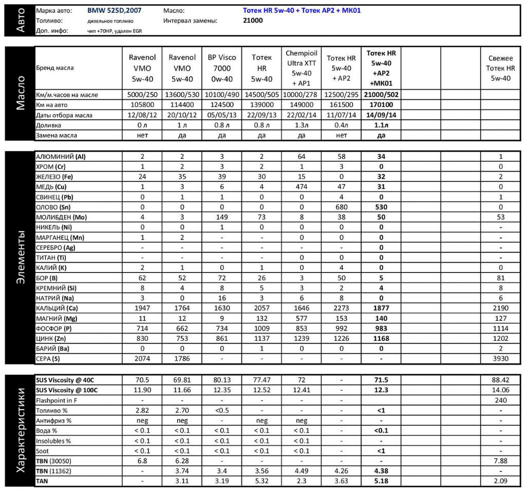

GReY, состав идентичен кроме серебра (в Ресурсе есть в АР2 не обнаружен), возможно отличаются средством доставки (масло, эфиры ...)
ratatouille, я писал про АР2. В АР1 много меди и возможно моющие присадки (спектральным анализом не обнаружены). По идее, большое количество мягких металлов в составе подобных присадок как минимум обеспечивает снижение износа, как максимум восстановление поверхностей на микроуровне (в промышленности этот эффект давно известен, еще с 60-х. Применение бронзовых втулок, при условии замкнутой системы смазки, значительно увеличивает срок службы узла).
Написал пост №109 так как интересно мнение форумчан о возможности замены АР2 на Ресурс при сохранении эффекта и в 5 раз меньшей стоимости. Что думаете, будет работать?

Candwer, Где вы нашли спектральные анализы АР-2 и Ресурса?

Candwer, увидим ли мы хоть какие-то обоснования для утверждения о сходстве составов?

По быстрому нашел только это Картинка на Яндекс диске по моему с Ойл Клаба.

Анализ Alehandro я знаю, мне про ресурс интересно.
