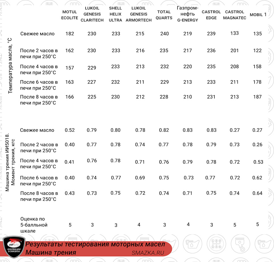

Маслочарт #1. Машина трения
https://www.drive2.ru/o/b/460544190263067840/
И вот, наконец, мы подошли к итогам финального теста нашего Маслочарта – проверка масел на трение. Машина трения ИИ5018 подключена к компьютеру и в режиме реального времени показывает данные масла. Преимущество нашей машины в том, что все процессы автоматизированы, что исключает человеческий фактор (например, резкость нажатия на рычаг в машинке трения Тимкина влияет на итоговый результат теста).
Машина трения не воссоздает условия работы двигателя, но имитирует трение пары поршень-цилиндр. Для того, чтобы немного приблизиться к реальным условиям работы масла в двигателе, мы использовали не только свежие масла, но и состаренные термообработкой (см. тест на испаряемость в предыдущих публикациях). Таким образом, мы получили масла «с пробегом». Как видите, результаты мы получили очень разнообразные:
В прошлом тесте (на вязкость) масло Mobil 1 показало наихудшие результаты, а сегодня получает наивысший балл (мобил при посчете результатов получил больше бонусных баллов, чем остальные масла. Так как у нас 5-балльная шкала, то 5 пишем и +1 в уме). Интересно, как будет выглядеть финальный рейтинг масел.

Дмитрий Анатольевич писал(а):а сегодня получает наивысший балл
Но какова динамика изменений..., спринтер.. ;)
Испытание 10ти масел от ВМП АВТО
#109
1) низкая температура это хорошо или плохо ?
2) момент трения точно измеряется в кгс ? а то как-то момент и кг не очень смотрятся

mvg писал(а):Но какова динамика изменений..., спринтер..
Какую точку прожарки взять за критическую, вот в чем вопрос. 2? 4? 6? 8?
Все масла разных категорий, одни стандартной вязкости для горячих движков, другие маловязкие для холодных.
#111
Дмитрий Анатольевич писал(а):Какую точку прожарки взять
Не худо посмотреть (сопоставить), как меняется вязкость...
Дмитрий Анатольевич
Сообщения: 1526
Откуда: Сочи
Имя: Арабский скакун
Масло: Cupper 0w-20
#112
mvg писал(а):Не худо посмотреть (сопоставить), как меняется вязкость...
2 часа само оно. Из своего класса вязкости пока не вывалились. А потом уже понеслась))

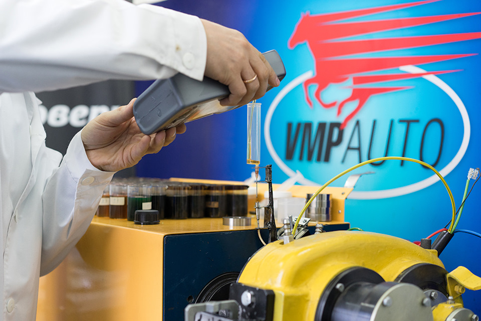

Дмитрий Анатольевич писал(а):Машина трения не воссоздает условия работы двигателя, но имитирует трение пары поршень-цилиндр.
Вот уж никогда бы не подумал
Ну очень-очень приближенное подобие пары трения кулачок-толкатель я бы еще принял, но поршень-цилиндр?! :shock:

Fidel писал(а): Вот уж никогда бы не подумал
Эта машина ИИ5018 может любой узел имитировать :popcornn:
Испытательная машина ИИ 5018 предназначена для испытания на трение и износ, для изучения процессов трения и износа металлов, сплавов и жестких конструкционных пластмасс.
Описание: истирание пары образцов, прижатых друг к другу силой Р. В процессе работы на нижнем образце измеряют момент трения.
Технические характеристики приборов испытательные машины ИИ 5018:
Частота вращения вала нижнего образца - 75мин-1-1500мин-1;
Диапазоны измерения частоты вращения вала нижнего образца прибора испытательная машина ИИ 5018:
- диапазон А - 75мин-1-750мин-1;
- диапазон Б - 150мин-1-1500 мин-1;
Погрешность измерителя частоты вращения вала нижнего образца - ±3%;
Число разрядов счетчика числа оборотов вала нижнего образца прибора испытательная машина ИИ 5018 - 6;
Цена единицы наименьшего разряда счетчика суммарного числа оборотов вала нижнего образца - 100об;
Погрешность счетчика суммарного числа оборотов вала нижнего образца прибора испытательная машина ИИ 5018 - ±100об;
Максимальный допускаемый момент трения:
- для образцов (диск-диск) в диапазонах чисел оборотов А и Б и для образцов (вал-втулка) и (диск-колодка) в диапазоне чисел оборотов А - 20Нм;
- для образцов (вал-втулка) и (диск-колодка) в диапазоне оборотов Б - 10Нм;
Диапазоны измерения момента трения прибора испытательная машина ИИ 5018:
- диапазон I - 1Нм-10Нм;
- диапазон II - 2Нм-20Нм;
Предел допускаемого значения среднеквадратического отклонения случайной составляющей приведенной погрешности измерителя момента трения прибора испытательная машина ИИ 5018 в режиме статического нагружения - 1%;
Диапазоны измерения усилий на образцы:
- диапазон I - для образцов (диск-диск) и (диск-колодка) - 200Н-2000Н;
- диапазон II - для образцов (вал-втулка) - 500Н-5000Н;
Предел допускаемого значения среднеквадратического отклонения случайной составляющей приведенной погрешности измерителя усилий в режиме статического нагружения прибора испытательная машина ИИ 5018 - 1%;
Коэффициенты проскальзывания образцов (диск-диск) с одинаковыми диаметрами - 0%±2%, 10%±2%, 15%±2%, 20%±2%;

По фото и по существу скажу следующее: 1.Лаборант женился недавно,кольцо сидит не плотно,выбирали в спешке,видимо подружка была в положении.
2.Держит канистру очень нежно-подкаблучник.
3.В лабораторию перевели на повышение недавно,наверное после свадьбы (видимо тесть),видно по чистым рукавам и белоснежной футболке.
4.В лаборатории жуткая "дедовщина",новеньких заставляют заниматься всякой ерундой :D

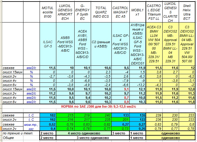

Немного воссоздал то, чего не предоставили нам ВМП.
По картинкам сложно понять, но после кропотливого поиска удалось узнать марки масел и спецификации :D
Дальше разбил на две группы маловязкие (бирюзовый фон) , и обычной вязкости (желтый фон)
Потом из данных ВМП восстановил вязкость масел на всех этапах и выделил красным кастрол, который не уложился в SAE
На 2-х часах окисления все масла вели себя адекватно, поэтому ниже в таблице испытание на трение я взял свежее и 2 часа окисления.
Дальше расставлял места за трение по самым выдающимся результатам.
Потом общее место, учитывая вязкость+трение, а также залет и неадекват кастрола :D
Кастрол магнатек оказался самый шальной и загадочный. Раньше всех убежал из класса вязкости. Потом свежий на трении вроде показал класс, а окисленный 2 часа стал как все остальные. Поэтому извиняйте :D
Другие первоначальные тесты на испаряемость (не интересно) и неправильное измерение щелочного во внимание вообще не беру.

Дмитрий Анатольевич писал(а):На 2-х часах окисления все масла вели себя адекватно
Как это соотнести с условиями реальной эксплуатации?
Какой объем масла нагревается до температур близких 250 грС в течении часа (или типа того, сложно сформулировать)? - тогда хоть как-то можно сопоставить с лабораторным экспериментом.
В "прожарке" что-то есть, но как использовать результат?
