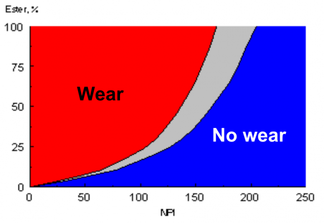

Полиэстеры нельзя добавлять в количестве 10%! Получишь износ. Их моющие способности таковы что достаточно 5%, даже 7% предел. Это тебе не синтолюкс.

vital_xbc писал(а): ↑11 сен 2017, 06:56Получишь износ.
Не понял?
Причины?
Эстеровые базовые масла
#110

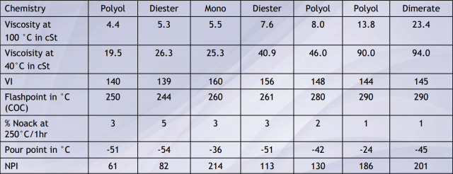

mvg, я думаю, vital_xbc просто не разобрался до конца в сути вопроса, поднятом на http://bmwservice.livejournal.com/27016 ... ad=1223560. Речь о конкуренции эстеров с элементами противоизносного пакета в зависимости от NPI(индекс неполярности) эстеровых баз.
Чем ниже NPI, тем меньшее количество эстеров, в процентном соотношении, можно вводить в рецептуру(непонятно, правда, какую). Согласно вот этой табличчки видно, что эта проблема в большей степени касается низковязких эстеровых баз.
Т.е., при использовании "холодильных полиэфиров" с вязкостью от 46 при 40гр., проблема возможного повышенного износа из-за конкуренции POE с ZDDP на поверхности металлов должна заботить пользователей только при использовании очень высоких концентраций - от 25%, что уже за гранью адекватности.

25% придется в грузовое или судовое масло заливать чтобы не слишком сильно разбавлять пакеты присадок, да и вязкость рухнет слишком уж сильно.
