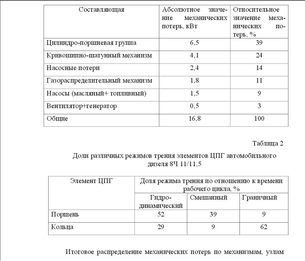

1,3мкм хорошая интерпритация))) точно жидкостное трение! особенно если учесть что зазор в подшипниках на порядок больше)
жаль никто не пишет в каком именно месте кольцо может всплыть) написано красиво
трение само по себе очень сложный процесс, особеннов кольцах при переменной скорости и давлении, и зависит от кучи факторов! обороты нагрузка и прочее! например в новой и старой машине это могут быть совсем разные модели и величины! и соответственно потери могут быть сильно разными!
думаю ни у кого нет сомнений что в паре кольцо цилиндр трение бывает граничным, о чем и написано в учебниках, и следовательно в этих режимах оно максимально, и создает максимум от того трения в ЦПГ которое равно 2/3 от общего трения, называть его мизерным просто глупо!
ИМХО...дальше спорить не вижу смысла никакого
так можно до бесконечности, один умник выскажет свою глупую мысль, а мы потом должны доказывать что то))...да на хрен надо...если кто не верит что работа присадок заметна, это их личные проблемы :)
Добавлю картинку поизучайте на досуге :) на бензин делайте скидку для насосных потерь)

Vitek74 писал(а):жаль никто не пишет в каком именно месте кольцо может всплыть)
У всех моторов по разному. Вот например 8-цил. грузовой дизель
Несколько разрушает принятый стереотип, не так ли?
1-кольцо при работе ДВС с малой нагрузкой в начале такта "расширение" вообще не "тонет" - плавает на масляном слое 4 мкм и более, а тонуть начинает лишь к концу такта при подходе поршня к НМТ, когда давление от газовых сил уже значительно снижается. Т.е. граничное трение у него не в районе ВМТ, а в районе нижней.
При работе на макс. Ме кольцо "ныряет" уже к концу 2-го такта (у ВМТ), но до дна при этом не доныривает - мин. толщина пленки около 1,5 мкм, а при угле п.к.в. около 20 гр после ВМТ кольцо уже начинает резко всплывать.

я тебе привел таблицу из литературы, какие фантазии???...ты опять смотришь в таблицу видишь фигу?
сам то путнего внеси по потерям ...? привел фантазии по толщине пленки а какой толк то? где измеренные потери?
про насосные потери будут аргументы что двиг упирается в них, или опять облажался и признаешь это как мужчина?
Отправлено спустя 7 минут 53 секунды:

теперь по факту,
смотри таблицу режим работы граничный 62% гидродинамический 29% смешанный 9%
теперь [удалено] погугли коэф трения у данных режимов и умножь на время работы в % , и ответь [удалено] в каком моменте будет большая чатсь сопротивления ! ты совсем [удалено] чтоли или правда не понимаешь что коэф трения различаются на порядок, или у тебя другая методика есть измерения трения?
записывай критин и считай ! вижу ты сам ни хера не можешь!
коэф. трения : граничного = 0,05 - 0,2
жидкостного = 0,002 - 0,0001
ты видишь разницуц ДЭБИЛ!?
теперь учтем что в ВМТ давление выше намного возьмем минимум в 2 раза! возмем силу прижима газом в середине цилиндра гидродинамического режима Х , и пусть сила вверху бужет 2Х
Сила трения равна = СИла прижима* (умножить) на коэф трения!
ты можешь решить эту задачу тупица?
сила в гидродинамическом режиме будет равна 0,002*Х умножь на время работы в 29% получим 0,00058Х условных потерь!
сила в граничном режиме трения будет равна 0,05 *2Х умножим на время работы в 62% получим 0,062Х условных потерь!
ты дура тупая видишь разницу? в 100раз примерно разница в потерях будет! ?
ответь этим можно принебречь как ты пишешь? или назвать мизерным?
скажи зачем масла делают с антифрикционными присадками ? для каких узлов ?
надеюсь ответ от тебя прочитаю по потерям! писать больше не буду т.к ухожу осознанно в бан!
Отправлено спустя 5 минут :
Что касается насосных потерь, ты наверное неделю искал пример с 8! цилиндровым мотором который работает почти в режиме ХХ!..и пытаешся сделать это показательным примером! ....это же бред! приводить в пример такой двигатель в таком режиме!...понятно что 8 горшков будут давать большое насосное сопротивление на частичных нагрузках! ...
и то ты искренне считаешь что 8лс. при других потерях 12л.с. это значит двиг уперся? ))) ...ты просто не в себе...ИМХО особенно если учесть реалии 4ц. двигов малообьемных :)
пока! :popcornn:

Lew писал(а):Ткни пальцем, где в этой таблице пост 109 ты увидел значения величин потерь мощности от трения колец при их работе в граничном и жидкостном режиме трения, чтобы затем их сопоставить меж собой и сделать вывод, что основные потери в ЦПГ возникают при работе колец в граничном режиме??? Гдеееееееееее???????????????
Меня твои буйные фантазии и домыслы не интересуют, если хочешь дискуссировать как инженер, а не как дебиловатый слесарь, изъясняющийся матом, ПРИВЕДИ В ОБОСНОВАНИЕ СВОЕГО ВЫВОДА ЛИБО ТЕХНИЧЕСКИЙ РАСЧЕТ, ЛИБО ТОЧНЫЕ ДАННЫЕ ИЗ НАУЧНОЙ ЛИТЕРАТУРЫ.
Величин потерь мощности в жидкостном и граничном режиме в этой таблице нет, сравнивать нечего, ОСТАЛЬНОЕ ТВОИ ФАНТАЗИЗИИ на основе "да это каждому идиоту понятно".
Vitek74 писал(а):смотри таблицу режим работы граничный 62% гидродинамический 29% смешанный 9% теперь дура тупая погугли коэф трения у данных режимов и умножь на время работы в %
Ты своим слабым мозгом даже значение этих цифр не можешь понять. Они отражают НЕ ПУТЬ КОЛЕЦ в такте "расширение", а ВРЕМЯ которое составляет тот или иной режим трения во всех 4-х тактах.
Ты врубился в смысл этого замечания или нужно тебе опять разжевывать в фаршмак? Если поршень стоит на месте в ВМТ, и кольцо при этом давит на стенку с силой допустим 1 т., то чему в этот момент будет равна работа трения? А он часть времени в такте именно стоит неподвижно, затем относительно медленно движется, затем резко ускоряется и проходит очень большой путь за относительно малое время, затем опять замедляется и останавливается.
И как ты высчитал мощность потерь, не зная какой ПУТЬ прошли кольца в том или ином режиме, да еще не зная точно ни величин давлений, ни к-тов трения, кот. изменяются каждую сотую долю секунды? Ты извлек эти данные из собственного носа?
В 3-й раз пишу: читай в таблицах только то, что в них указано и не пытайся раздвигать строчки и сочинять какие-то бредовые фантазии
И потом это данные ДИЗЕЛЯ, а мы рассуждаем о бензиновых моторах, что ты постоянно забываешь.
Источник таблицы приведи - страна должна знать своих героев в лицо
Vitek74 писал(а):ТО есть Миконг! снижение потерь от жидкостного трения 16-19 % от масла почувствовать можно! а уменьшение потерь от граничного трения 42-50% + 4-6% нельзя почувствовать или как?ВЫ ВООБЩЕ соображаете что пишите? картину видите себе по трению четкую или нет?
Т.Е. понимаете что все потери от трения могут составлять 75% от общих механических? из них граничное трение 56% и 19% жидкостное+2% пусть будет маслонасосв ИТОГЕ! граничное трение 56% от 75 % общих будет составлять 75% всех потерь на трение!!!СЛЫШИТЕ КРеТИНЫ СЕМЬДЕСЯТ ПЯТЬ %
В ТРЕТИЙ раз тебя спрашиваю, с чего ты решил, что потери на граничное трение составляют 56%, а потери на жидкостное 19%???
Это твои собственные фантазии или в тырнете прочитал?
Ответ я наконец получу, или ты на неудобные для себя вопросы никогда не отвечаешь?
Пишет разную чушь, а кто с ней не согласен те дебилы и идиоты.
Воинствующее невежество :D :D :D :lol: :lol: :lol:

Lew писал(а):Величин потерь мощности в этой таблице нет
может у тебя есть данные величин потерь на основании которых можно чем то пренебречь? может твои фантазии будем в расчет брать?
Lew писал(а):потери на граничное трение составляют 56%, а потери на жидкостное 19%???
это учитывая что работа колец считаю(грубо) в граничном трении...в любом случае принебречь им нельзя!, если ты считаешь что кольца плавают в масле а масляная пленка в несколько мкм это очень хорошо то флаг в руки тебе...
я не услышал обоснования что можно пренебречь граничным трением где они? ...
Lew писал(а):Они отражают НЕ ПУТЬ КОЛЕЦ, а ВРЕМЯ
ну и что что время? что такое мощность ты хоть вкуриваешь? это работа за единицу времени! а работа от усилия зависит прямо пропорционально! усилие исходя и коэф.тр. в разы больше!
я тебе наглядно показал уже что сопротивление в разы отличается , и потери будут в разы отличатся ! ..а ты до сих пор тупишь и пытаешь пренебречь большей величиной! ты реально из противности это делаешь, не можешь признать что опять написал ерунду...и облажался!
я тебя еще раз спрашиваю ты искренне считаешь что можно пренебречь граничным трением? твои основания?
за чем инженеры тогда уменьшили толщину колец?
зачем делают масла с модификатором трения? к каком месте они нужны и работают, если граничным трением можно по твоему пренебречь?
почему инженеры не пренебрегли этим?
ответь на вопросы конкретные ...хватит зафлуживать тему!
