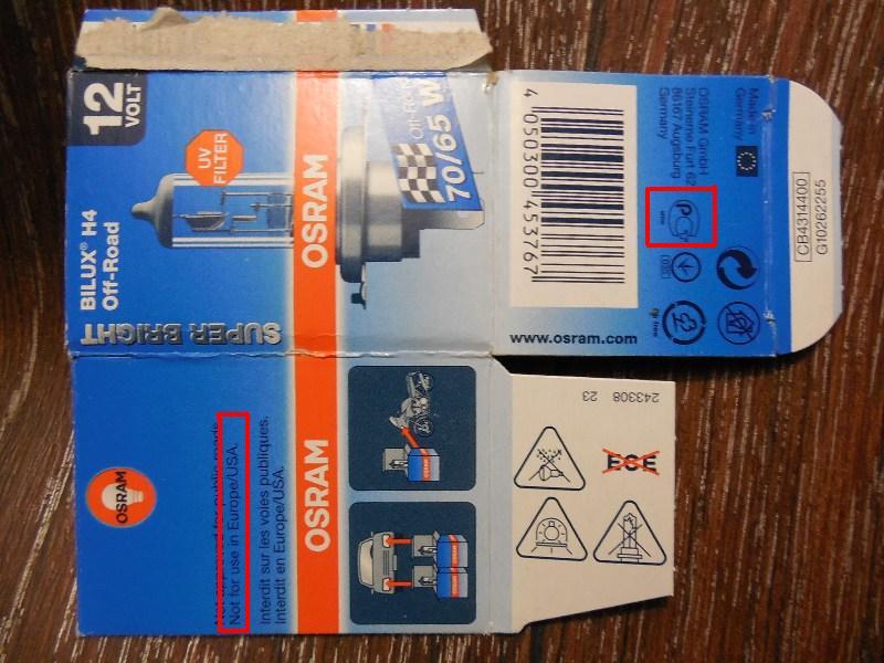

A3D, раз здесь не форум юристов - на лампе написано не для дорог - значит использовать их как написано нельзя на дорогах, выехали на дорогу, поменяли на штат- все, нет проблем, а вы дальше себе отмазки придумывайте, взрослые люди а все как ребятня оправдываетесь. :D Рано или поздно за ваш счет один хрен начнут пополнять бюджет, и так уже вовсю по сусекам скребут, вопрос времени когда догадаются что можно не только драть за парковку и скорость а что целое стадо под боком неокученых ездит. :lol:

A3D
Сообщения: 158
Масло: 505.01
Выбор галогеновых ламп в ближний/дальний
#110
Сообщение A3D »
abc писал(а):на лампе написано не для дорог - значит использовать их как написано нельзя на дорогах
На лампах ничего такого не пишут, никто, и никогда. Максимум, что бывает, это знак соответствия гейропейской экономической комиссии, на цоколе - буква Е с циферкой в кружочке.
Вот, пришлось распотрошить красивую коробочку 8-) , значимое выделил красным прямоугольником.
Знак соответствия или как его обычно называют , знак РСТ наносится на упаковку, товарный ярлык или этикетку к продукции. Таким образом знак соответствия информирует покупателя продукции о том, что продукция сертифицирована и соответствует установленным стандартам качества и на нее оформлен сертификат соответствия.
Источник по знаку соответствия - http://www.rospromtest.ru/content.php?id=24 .
