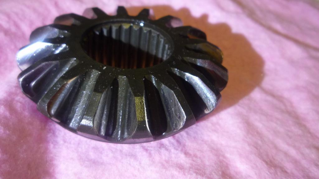

Vitek74 писал(а):потмоу в прямую связать не могу
В этом и проблема. Если не известна природа результата, сложно прогнозировать развитие событий.
К примеру, можно предположить наличие стекловидного слоя, а это существенное падение теплопроводности. При больших нагрузках, в околопредельных режимах, может дать о себе знать более чем негативно. Валят по разному. На моей второй двигатель, первое свое отвалял. Возможно не без участия той или иной химии.
На форде коробка не вылезала из ремонта...
Надо, как минимум, понимать, где на пользу, где во вред. А так у вас одна таблетка и от головы, и от жопы... Так не бывает.

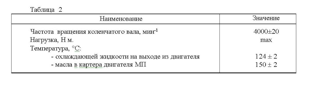

Испытание масел на "прожарку", режимы

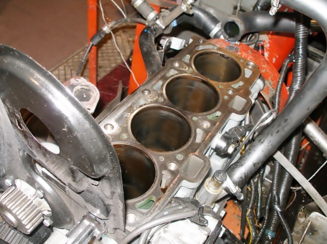

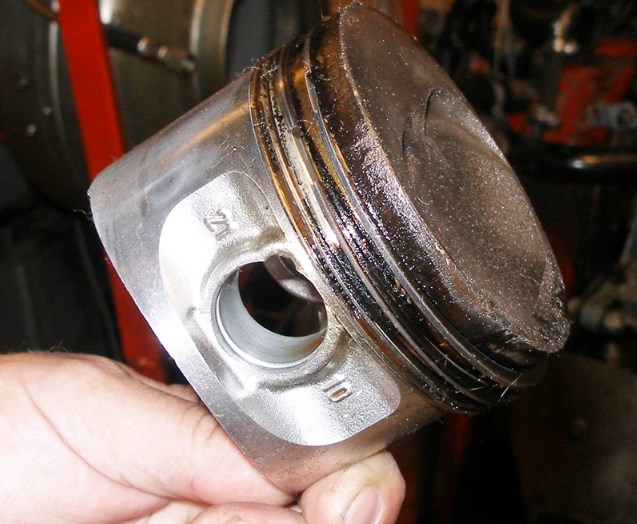

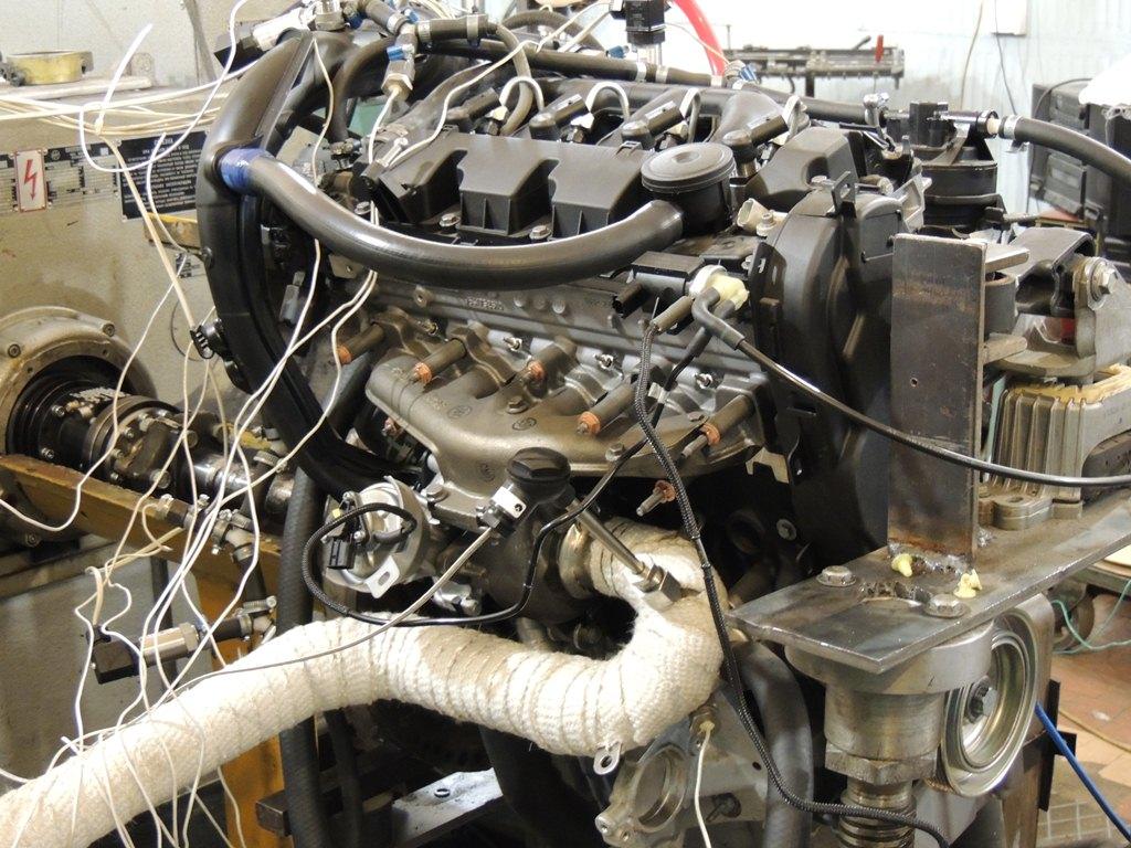

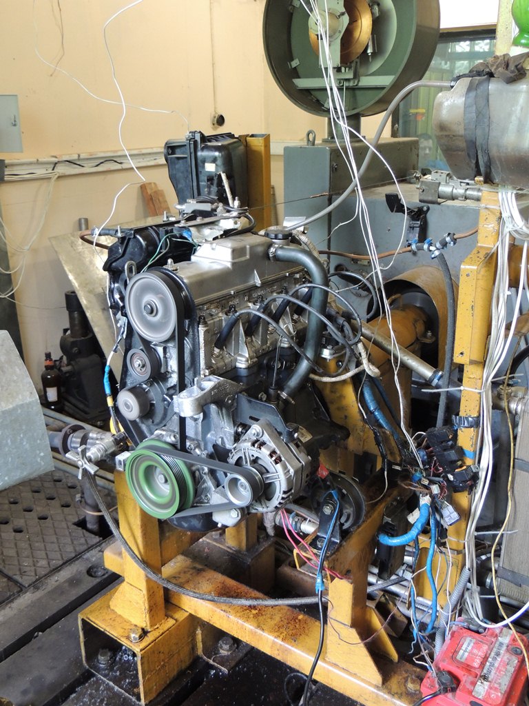

#120
Либо использовать масла, что успешно проходят высокотемпературные испытания СТО ААИ 004, "прожарку".
Есть зарубежные аналоги подобных испытаний...
Всего-то: 64, 72 или 96 часов, а поршень... см. выше.
Даже от испытаний на ПЗВ (в режиме 230 грС) больше толку, чем от бирочек на канистре.
