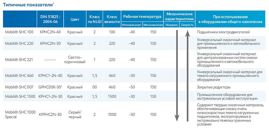

она на литиевой основе , вроде как уступает предыдущим на полимочевине , скачал таблицу Мобила

Смазка для шарнира с Ballspline
- Smazka-Mobil-Mobilith-SHC-220-3_opt-1.jpg (80.83 КБ) 3729 просмотров
Projector
- Посетитель
- Сообщения: 111
- Зарегистрирован: 12 окт 2021, 09:31
- Откуда: Челябинск
- Авто: Galant IX , X-Trail T-31
- Масло: микс-миксы
Класс по NLGI 2
Тип загустителя Литиевый комплекс
Цвет, визуально Красный
Вязкость масла, при 40ºC: ASTM D 445 220 сСт
Пенетрация после перемешивания, 25°C: ASTM D 217 280
Температура каплепадения: ASTM D 2265 265 ºC
Нагрузка сваривания в 4-шариковом аппарате: ASTM D 2596 250 кг
Вымывание водой, 79°C: ASTM D 1264 3 потеря % вес.
Защита от ржавления, дистиллированная вода: ASTM D 6138 0,0
Защита от коррозии, класс: ASTM D 1743 Удовлетворительно
Пятно износа в четырехшариковой машине трения: ASTM D 2266 0,50 мм
Крутящий момент при низкой температуре, крутящий момент при запуске и через 1 час в г-см и температура испытаний: ASTM D 1478 4361/836 при -40ºC
Подвижность смазки по методу U.S. при -18ºC: AM-S 1390 11,0 г/мин
Спецификация: DIN 51825 (2004-06) KPHC 2N-30

Тогда уж такую рассмотреть
Mobilith SHC 221
Купить смазку Mobilith SHC 221; цена на сайте
Пластичная смазка представляет собой продукт, обладающий превосходными эксплуатационными характеристиками и предназначенный для широкого диапазона применения при экстремальных температурах. Пластичная смазка Mobilith SHC 221 сочетает в себе уникальные особенности полиальфаолефинового(ПАО) синтетического базового масла и высококачественного комплексного литиевого загустителя.
Благодаря отсутствию парафинов в ПАО базовом масле и низкому коэффициенту трения(по сравнению с минеральными маслами) достигаются превосходная низкотемпературная прокачиваемость и низкие пусковой и рабочий крутящие моменты. Этот продукт обладает энергосберегающим потенциалом и способствует снижению рабочей температуры в зоне нагрузки элементов качения подшипников. Литиевый комплексный загуститель обеспечивает превосходную адгезию, структурную стабильность и стойкость к воздействию воды. Эта пластичная смазка обладает высоким уровнем химической стабильности, и ее композиция создана с применением специальных пакетов присадок, обеспечивающих превосходную защиту от износа, ржавления и коррозии при высоких и низких температурах.
Пластичная смазка Mobilith SHC 221 стала незаменимым продуктом для многих потребителей во многих отраслях промышленности во всех регионах мира. Ее репутация базируется на исключительно высоком качестве, надежности, гибкости применения и преимуществах эксплуатационных характеристик.
НО ПЛОЩАДЬ ИЗНОСА ПЯТНА КОНТАКТА НА СМАЗКАХ MOBIL SHC 220 и 221 = 0.5мм , у MOBIL Polyrex EM на полимочевине 0.4мм
Mobilith SHC 221
